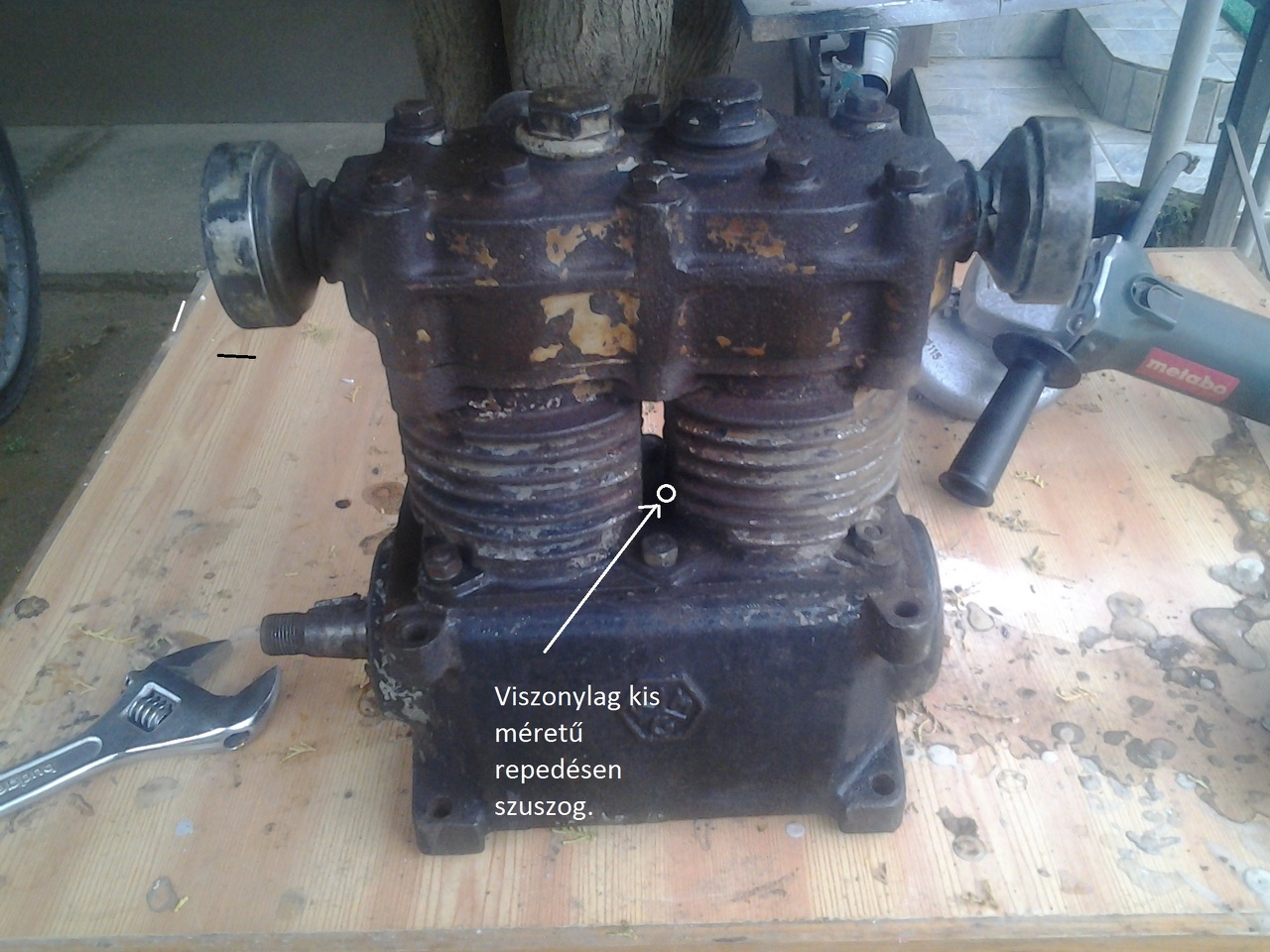

(#) Ati1008 hozzászólása Szept 18, 2014 /
Sziasztok! Sokat olvastam már a fórumból, amiknek hasznát is vettem.
Az én szituációmban van egy kompresszor amit nemrég vettem (A képen látható állapottól már jobban néz ki). Viszont úgy döntöttem, hogy tuningolom egy kicsit. Vettem is egy 2 hengeres csepel kompresszort hozzá. Még nem építetttem hozzá, viszont ha tekerem egy plusz helyen is szuszog. (Képen jelölt helyen) Én úgy érzem, hogy a dugattyúkra illetve a levegőtermelésre nincs hatással. remélem jól gondolom.

(#) Chipmunk1960 válasza Ati1008 hozzászólására (») Szept 19, 2014 / 1
Szia, a repedésnek, főleg öntöttvasban annyi hátránya van, hogy a feszítő erők / remegés hatására növekedhet.... ott valószínű, hogy már nincs az aktiv henger térben. Ha a középső csvart kitekered, akkor meg kell szünnie a szuszogésnak, ha az olajteret éri csak el. A repedés 2 végét célszerű 2 pici / 0,5-1mm/ lyukat fúrni, így 'nem reped tovább', a repedésre jutó erőket megszünteti. Persze legjobb lenne behegeszteni, amit öntöttvas lévén nem könnyű, még az igendrága öntöttvas pálcával sem. Én a legjobb eredményt a "FOX" rozsdamentes 1,5-es pálcával értem el DC-vel.
(#) Ati1008 válasza Chipmunk1960 hozzászólására (») Szept 19, 2014 /
Köszönöm a segítséget. Lehet szétszedem és védőgázassal behegesztem a repedést alulról. De előtte kipróbálom, ha nem befolyásolja a működést nem bántom. Egy ilyen csepel komp. kb. mennyi levegőt termel percenként?
(#) Chipmunk1960 válasza Ati1008 hozzászólására (») Szept 20, 2014 /
Van egy direkt Csepel autókkal foglakozó oldal, ott keresgélhetsz, hátha találsz valami adatot. ha tudod a cm3-t akkor ki tudod egyszerűen számolni, a fordulatszám ismeretében. Ha nyitva a nyomócső, de ha kompresszál, teljesen más a helyzet, ezért szokták a beszívott levegő mennyiségét megadni.
