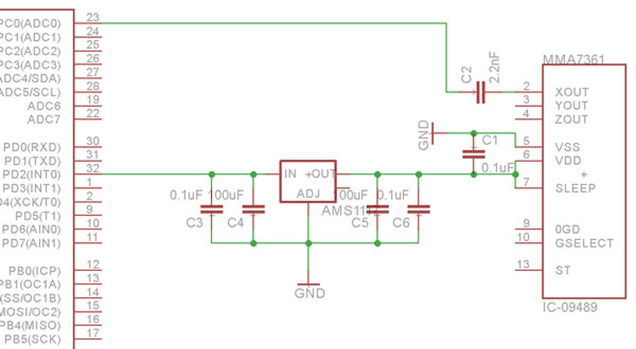

(#) ISF79 hozzászólása Okt 2, 2014 /
Arduino D2 lábán szeretnék egy eszközt ki/be kapcsolni.
Viszont 5v sok neki, csak 3.3v kell.
Mennyire jelent problémát ha az arduino kimenetre egy AMS1117 feszültségszabályzót kötök, és arról működtetem a modult?
A képen látható mire gondoltam.
Tudom, hogy van sleep a modulon, de szeretném teljesen kikapcsolni.
Köszi előre is.
A hozzászólás módosítva: Okt 2, 2014
(#) Kovidivi válasza ISF79 hozzászólására (») Okt 2, 2014 / 1
Szia.
Ha nem kell terhelhetőnek lenni a 3.3V-nak, akkor feszültség osztót alkalmazz két ellenállásból összerakva. Bővebben: Link. Ha terhelhető kell, akkor 5V-ból állíts elő 3.3V-ot (ami már készen áll UNO lapon), és azt valami félvezetővel kapcsold az eszközre. Így a kimenő lábon nem fog túl sok áram folyni.
Esetleg adj fixen 3.3V-ot az eszköznek, és a digitális lábbal csak engedélyezd az IC-t a sleep bemeneten.
(#) ISF79 válasza Kovidivi hozzászólására (») Okt 2, 2014 /
Szia,
jó ötlet, köszi.
"standalone" arduino lenne, nem a teljes UNO, valamint szeretném a modult teljesen lekapcsolni, nem csak alvó módba rakni.
Azért gondoltam az AMS-re, mert a gyári modulon is ilyen van, csak nincs rajzom hozzá.
(gyári modul túl nagy).
Ha csak pár mA-re kell, akkor mehet közvetlenül a kimenetről is, valószínűleg a feszültség különbség is elég neki. Mennyi áram kell az eszközödnek?
Oké, talán mégis elég lesz amit javasoltál
1.9mA-t a gyári modul, amin ott a feszültségszabályzó is.
Én támogatom a Te eredeti javaslatod 1.9mA-nál AMS feszültség szabályzóval!
Késő
Egyébként meddig lehet alkalmazni az ellenállásos módszert?
Attól függ, mennyire változik a felvett áram. Ha nem változik egyáltalán, akkor be lehet állítani a 3.3V-ot, de Te sleep módba is elküldheted, akkor viszont majdnem 5V lesz a 3.3V-ból. Terhelt feszültség osztónak nevezik: Bővebben: Link. Én inkább az AMS-es megoldást ajánlom. Nem tudom, hogy reagál az IC-d, ha emelkedik a feszültség. Vagy valami más feszültség stabilizátoros megoldás, TL431, vagy hasonló, SMD méretben észre sem veszed. Akár sima zenerrel is meg lehet oldani 1.9mA-t.
Sleep mód nem lesz, direktbe kötöttem.
Akkor inkább biztosra megyek, AMS marad.
Köszi.
