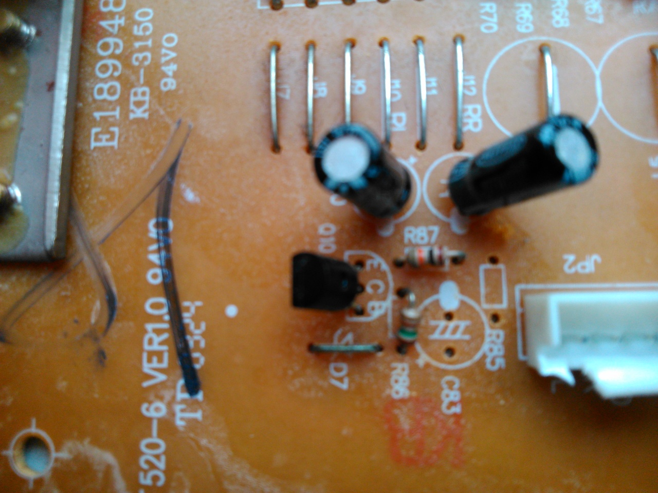

Van nekem 2 db ilyen tranzisztorom:
ST25C NTE Equvilent NTE123AP NPN audio transistor NTE123AP Silicon...E159).
Ez a tranzisztor kibírná az 5V/300mA tápfeszt? 2db 3voltos led lenne sorba kötve!
Előre is köszönöm!
(#) zosza18 válasza subwoofer220 hozzászólására (») Júl 18, 2014 /
Szia.
60V/600mA-es NPN tranzisztor amit mutatol. El kell bírnia az 5V/300mA-t simán.
(#) subwoofer220 válasza zosza18 hozzászólására (») Júl 18, 2014 /
A nyákon a B,és C láb miért van fordítva?
A Pdf-ben E-B-C kiosztás van,a nyákon pedig E-C-B
Nem tudom miért van fordítva, lehet csak rossz a felirat. Kiforrasztod a tranyót és rámérsz. Akkor meglátod, hogy az adatlap vagy a felirat rossz.
