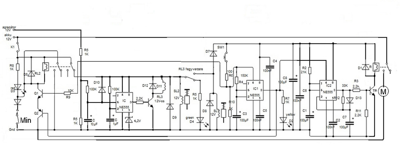

Hello! Az már felmerült nálam is, hogy a 3 másodperces indítás lehet, hogy hosszú, ezért is írtam, hogy kifejezetten jó, ha a "0"- '1' időzítést külön tudom állítani. Tervezésben nem befolyásol, mérések után tudom változtatni, és max. más értékű ellenállást forrasztok be. Időzítés esetén mekkora kéne?
Ami az üzemanyagot illeti. Már gondolkodtam vmi üzemanyagszint mérőn én is, ami túl alacsony szint esetén már az indítást sem engedi meg, ill. leállítja a motort (pl.: K1-gyel sorba kötött kapcsoló, érintkező, ami alacsony szint esetén bont). Ha ez nem valósul meg: pl motor leáll nem fogy újraindítani, ha az RL3 meghúzás után a tápját diódás VAGY kapcsolattal megoldva akkuról és aggregátorról kapná. Akkuról csak másodlagosan menne, így K1 bontásáig maradna öntartó.
- "Időzítés esetén mekkora kéne?" Ebben a bekezdésben, mintha a kérdés nem a bekezdésben leírtakra vonatkozna. Mert nem értem.. - Megállítani a motort üzemanyag hiány (vagy más hiba) esetén, talán ésszerűbb az RL2 öntartásba vezérlésével. Jelzi is, és nem kapkod, ha a leállítás ki-be kapcsolgatna.
-Az időzítéses kérdésem az RL3-mal kapcsolatos felvetésedre vonatkozik. -Ha üzemanyag hiány miatt kéne leállítani, és azt az RL2-vel akarom, akkor valami módon legalább kéne tudnom, hogy a tartály minimum szintjét mikor érem el. Ha ezt tudnám, annak még az lenne az előnye, hogy túl alacsony szint esetén már indítani se tudnék. De sajnos amiket találtam folyadékszint mérőket, egyiket sem igazán aggregátorhoz találták ki. Van a tartályon egy egyszerű visszajelző, de szerintem nem valami megbízható. Ötletem még nincs rá, a tartályt meg annyira nem akarom szét "berhelni". -Egyéb hiba alatt mire gondolsz? Idézet: Ezt én nem értem igazán.„Jelzi is, és nem kapkod, ha a leállítás ki-be kapcsolgatna.” -Kicsit bővítettem. Ha vmi miatt leáll a motor, magától sose fogy újraindulni. -Tettem be egy C9-et értékét lehet, hogy változtatni kell még. Lényege, hogy egy sikertelen indítás után pár másodpercig egyáltalán ne lehessen újra próbálkozni.
- Fogalmam sincs, ez csak akkor tudod megmondani, ha megfigyeled a motor indítását-leállását. - Az, az "egyszerű" visszajelző, bőven megteszi, ha az egy kontaktus. Mint láthatod, ha az testre zár, öntartásba viszi az RL2 "hibarelét". - A zéner felesleges, mert nem tud visszajutni semmi a tápra a diódák miatt. Viszont az aksi kapásból kinyírná a 10..11V-os zénert. - A C9 nem megfelelő erre a célra. Egy kis-relének is 50mA körül van az áramfelvétele. A 470µF kb. 60ms-ig tartaná meg a relét. Cserébe viszont kinyírná a Q1-Q2 tranyót. - Mint jeleztem is, RL3 csak akkor tud meghúzni, ha RL1 ejtve van. De ez azt jelenti, hogy az indítómotor csak akkor tud leállni, ha letelt a 3sec. Hiába pörgött fel az aggregátor. Jó ez így?
-Sajnos a visszajelzőn semmi elektronika nincs, mint a mellékelt képen is látható. Keresgéltem az elektromos kontaktussal felszerelt mérőt, de mindegyikhez ki kéne fúrnom a tartályt, amit nem igazán szeretnék. -A zénert azért találtam ki, hogy tuti az aggregátorról működjön RL3. -Akkor RL3-mal kapcsolatban milyen más lehetőség van? Potival állítható időzítő, amit a helyszínen tudok finomhangolni?
Akkor passz, ami a szintjelzést illeti. Minden estre én ez tenném. Az új 555 bebillen,mikor bekapcsolod a K1-et RL3 meghúz, mikor indítani kell. Ha az generátor feszültsége eléri a 12,5V értéket (vagy amit beállítasz a két 1kohm-al) és letelik a 100k*10u idő, RL3 ejt. És úgy is marad, ha leállna a gép. (Hagyd már békén annak a szerencsétlen IC1-nek a tápfeszét. Nem kell azt kapcsolgatni az IC 2-vel. Elég a RESET vezérlése is. Úgy is csak indítás idejéig van ott táp.)
