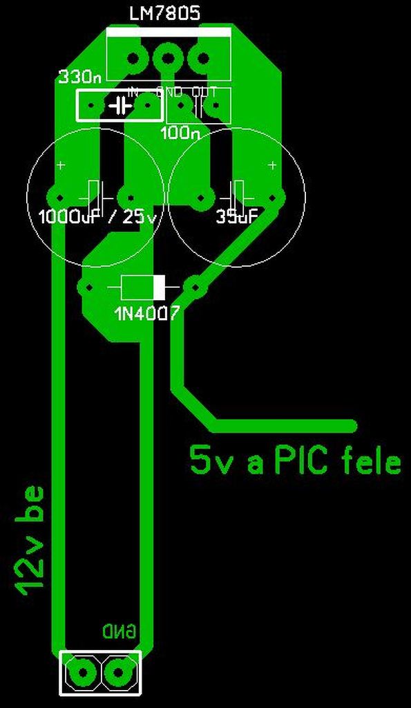

Uraim, egy PIC áramellátásához sokan többek közt én is használtam már egyéniránytó diódát a PIC-be menő áramhoz.
A kérdésem az, hogy egy LM7805-ös stab IC-nél mi a pontos szerepe és fontosnak látjátok e egy egyenirányító behelyezését a test és az 5v-os ág közé.
Természetesen még a PIC előtt.
Miért lehet ez egyáltalán fontos?
Köszi előre is..
(#) kissi válasza don_peter hozzászólására (») Nov 2, 2014 /
„test és az 5v-os ág közé.”
Ezt rajzold már le !

(#) don_peter válasza kissi hozzászólására (») Nov 2, 2014 /
Csatoltam egy képet.
a kérdés továbbra is az, hogy mit csinál és miért van rá szükség, ha van egyáltalán..
Ez így a GND-hez képest negatívabb tüskéket tudja levágni, szerintem zavarszűrés szempontjából tehették bele, de az már nagyon baj, ha több, mint 5 V-os negatív tüskék lehetnek a +5V-os tápágon !
Hát akkor ez felesleges is a kapcsolásba?
Nem igazán van a táp 5v részen olyasmi ami negatív tüskéket tud generálni.. (elvileg)
PIC, led pár egyéb IC aminek a táphoz semmi köze sincs max annyi, hogy fogyasztó ...
Szerintem a bemeneti oldalra kellhet ilyen pl. egy biztosíték kiégetéséhez fordított tápnál, nem lehet, hogy valaki elrajzolta ?!

(#) Pali79 válasza don_peter hozzászólására (») Nov 2, 2014 /
Ha már a 12V-on van egy normális graetz híd akkor szerintem semmi értelme, esetleg egy híd a 12V bemenő után fordított polaritás ellen, csak hogy (bolond) biztos legyen. Még pár 100nF kondi a PIC környékére és kész.
Nem lényeg, hogy szűrt és stabil legyen, a rajzon lévő kapcsolás teljesen biztonságos és jó.
Úgy értem, hogy a híd ~ ágaira megy a 12V és a híd + - ágai meg a megfelelő helyre.
Ha valami nem megy majd akkor a kapcsoló üzeműt cseréld egy sima trafósra.

(#) vicsys válasza don_peter hozzászólására (») Nov 2, 2014 /
Csak, hogy mindenkit összekavarjak, én ezt használom. Bizony volt már úgy, hogy a kérdéses dióda nélkül beugrottak a zavarjelek. Ezen az egy diódán nem múlik semmi és jóval zavarérzéketlenebb a kész mű.
(#) dinokal válasza vicsys hozzászólására (») Nov 2, 2014 /
Ráadásul mindkét dióda elvileg fontos egyes kapcsolásokban!
Pl: leveszed a bemenő feszültséget, de a táplált áramkörből elkezd visszafelé folyni a delej (lásd akku, tekercs stb), mert az első szűrőkondi is vesz fel belőle.
A védődiódák nélkül elhalálozhat a háromlábú.
Az első dióda szerepe: nem a graetzen keresztül táplálod, hanem közvetlen +12 volttal a graetz és a dióda között, polaritásvédelem.
Nem vicsysnek szól, mert ő tudja, csak az ő kapcsolásához van a magyarázat.
A hozzászólás módosítva: Nov 2, 2014

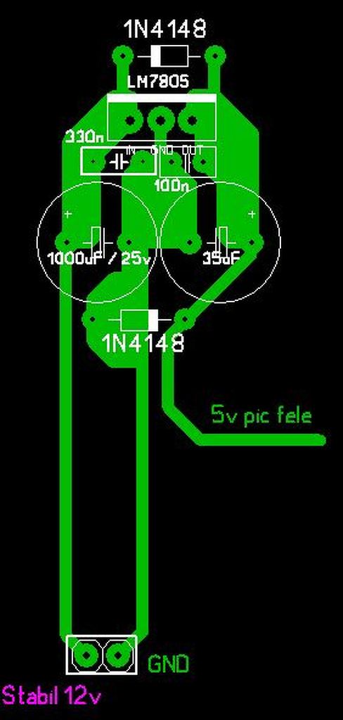

Ez nálam a standard PIC-es táp. Mivel a berendezéseim 90%-a külső tápról működik, már eleve rátervezek a panelra (kapcsrajzra) mindent, ami kellhet.
Az első dióda (a graetz után) a relék tápfeszét választja le. A ki és bemenet közé kapcsolt dióda a (szekunder) szabályzott oldali töltést vezeti le. A kimeneti fordított dióda a véletlen (szemét kis álnok) zavaró tüskéket oltja ki.

(#) don_peter válasza don_peter hozzászólására (») Nov 2, 2014 /
vicsys rajzát követve akkor ez lenne egy szűrtebb forrás a PIC számára...
Csatoltam..

(#) kissi válasza vicsys hozzászólására (») Nov 2, 2014 /
„A kimeneti fordított dióda a véletlen (szemét kis álnok) zavaró tüskéket oltja ki.”
Ezt hogyan csinálja? Ahhoz, hogy ez a dióda dolgozhasson, a kimeneti +5V-os feszültségnek min. -0,6V-ra kell csökkennie --> a PIC már rég leállt és majdan resetel ( ha minden jól megy és visszajött a táp !) ! Nem jól látom ?!

(#) Bakman válasza dinokal hozzászólására (») Nov 2, 2014 /
A tekercs és akku visszatápálását "helyileg" illik megoldani, azzal párhuzamosan kötött diódával. Reléknél renddszeresen bele is szokták rajzolni. Ebben a formában a 7805-ös van védve, nem pedig egy esetlegesen érzékenyebb közbenső alaktrész. A 7805-ös kimenetére kötött elektrolit kondenzátor éppen káros is lehet. Bekapcsoláskor a 7805 -öt túlterhelheti, mivel az egy rövidzár, amíg fel nem töltődik. Ha a kialakult áram elér egy szintet, a 7805 egyszerűen letilt. Ha zavarszűrés kell, akkor a Graetz elé LC tag, a diódákkal (graetz) párhuzamosan 10 nF kondi, minden digitális IC táplábaira 100 nF kondi, a beneteket szűrni (pl. megfelelő LC taggal). A 78xx stab. IC-k adatlapján a bemenetre 330 nF-ot ajánlanak, bár ez nem életbevágó. Szerintem.

(#) vicsys válasza kissi hozzászólására (») Nov 3, 2014 /
Ha a +5V-os tápvonalra rákötsz mondjuk -100V-ot, akkor már látod? Mert bizony egy induktív fogyasztó ki/be kapcsolgatásakor, lehet ilyen. Többen említették a relét, példának okáért.
