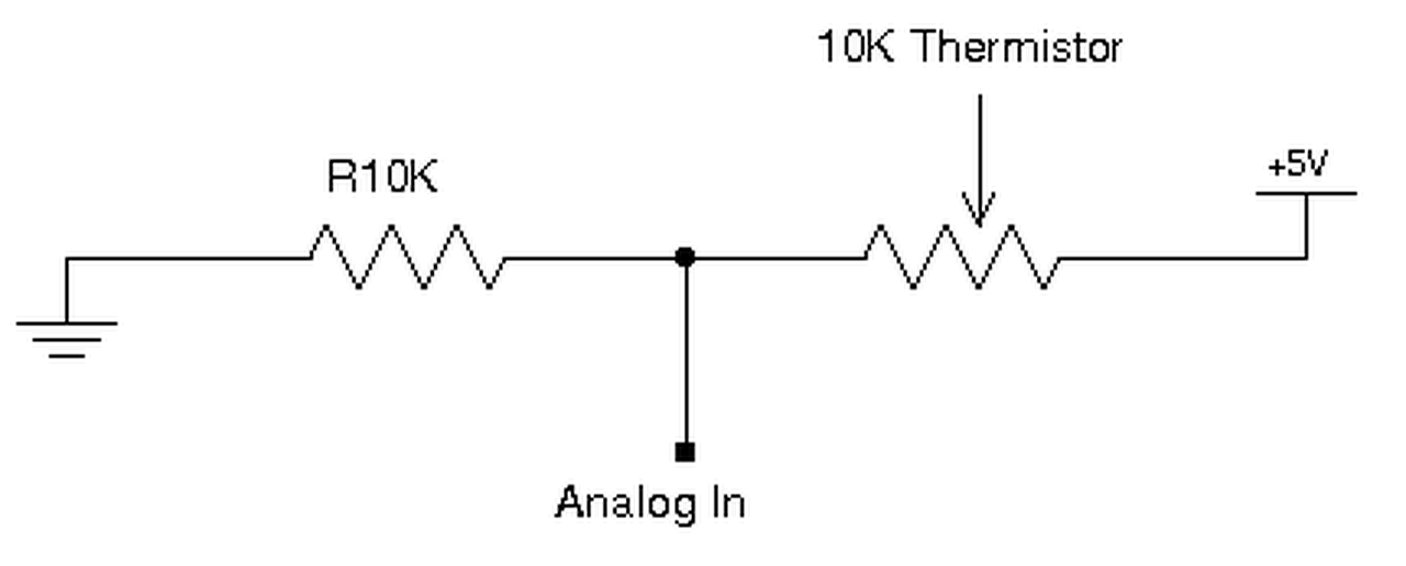

Miszerint is; Milyen hőérzékelést használjak mikrokontrollerhez? Hosszas tanakodás után 10Kohm -os NTC-re esett a választás. (az ára miatt). Találtam kétféle megoldást is a lábra történő csatlakoztatáshoz is. Az a kérdésem, hogy a képen látható verzió megfelelő-e vagy inkább egy AD595-ön keresztül használjam. Terveim szerint az A és E portonkra kötném.
Nem tudom mennyibe kerul egy NTC, de egy MCP9700A kb 100 Ft. Ezert kapsz egy 10mV/C kimenojelet generalo szenzort. A PIC AD-je siman fel tudja dolgozni. 2.56 V Vref hasznalatakor az egy AD osztas 1/4 C felbontast ad.
Kb 170 Ft. Értem a választ. (asszem). Nálam az a lényeg hogy a szenzor (ha lehet) kábelezve legyen. Első körben az autóban szeretnék 5-6 ponton hőmérsékleteket mérni.
