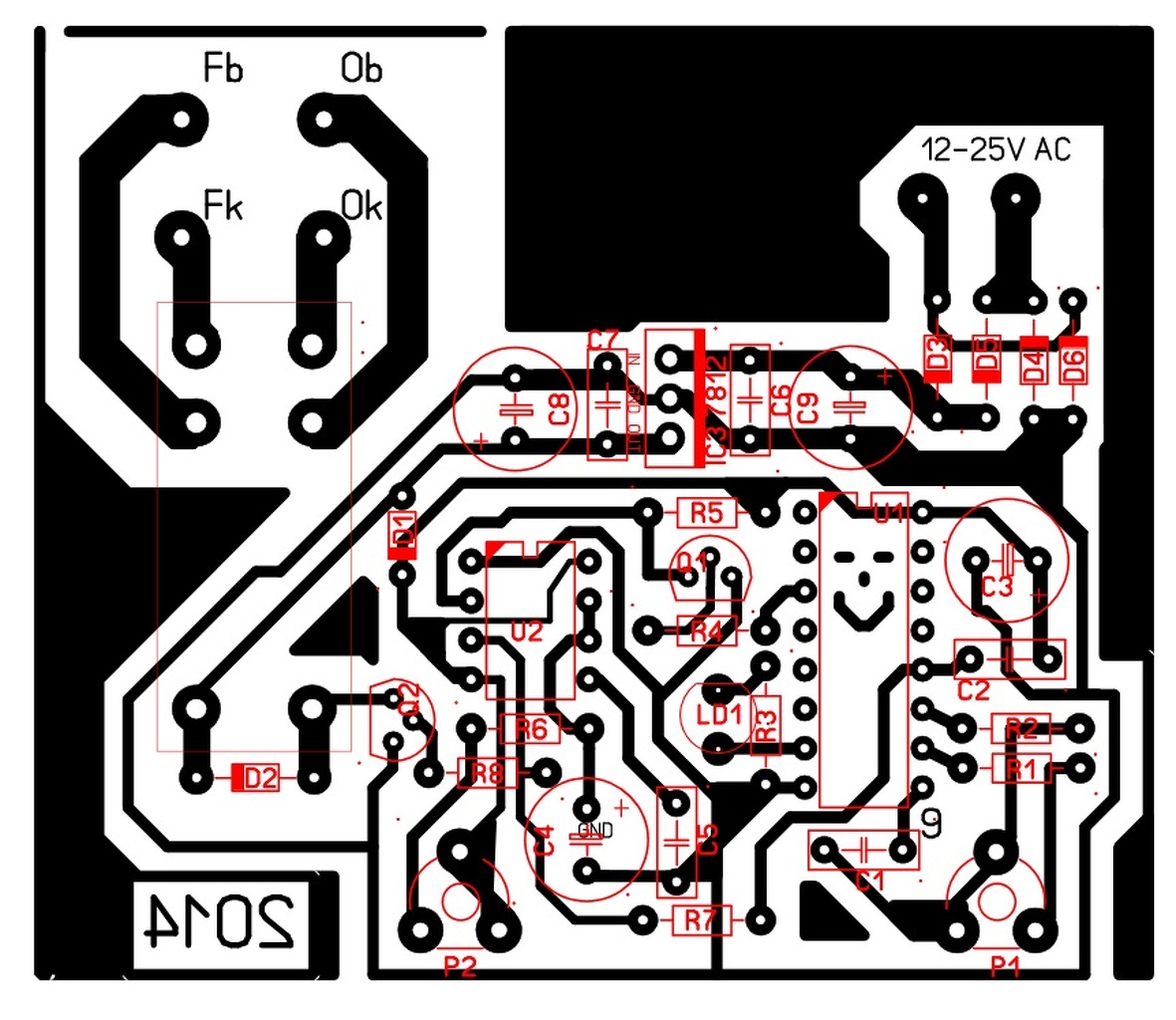

(#) Mircsof válasza proli007 hozzászólására (») Okt 28, 2014 /
Akkor gyorsan neki is kezdek!
(#) mc-4 válasza Mircsof hozzászólására (») Okt 28, 2014 /
Ha elkészül megosztod?
(#) Mircsof válasza mc-4 hozzászólására (») Okt 28, 2014 /
Természetesen igen, ha proli007 is úgy ítéli, hogy használható!
(#) Mircsof válasza proli007 hozzászólására (») Okt 29, 2014 /
Ha megkérnélek megnéznéd, hogy megfelelő-e?
(#) proli007 válasza Mircsof hozzászólására (») Okt 29, 2014 /
Hello! Alapvetően jó, de én kihagynám az átkötéseket, de főleg a láb közötti átvezetéseket. Persze tégy belátásod szerint.. (A nagy hóvihart miért nem vágtad ki?)
Köszönöm a fáradozásod! Én se szerettem volna átkötéseket, csak sajnos, nem jöttem rá a megoldásra, de köszönöm, hogy átjavítottad.
A lábak közti vonalakat gyakorlás gyanánt raktam oda, akárcsak a 2 SMD átkötést!
Mit értesz hóvihar alatt?
Hogy a pdf-re konvertált képen a nagy fehér üres lapot kell nézegetni.
Így elérhető és alakítható bárki számára!
Kivettem az átkötéseket, és egy kivételével az összes átvezetést a lábak közül így ez kicsit könnyebb megépíteni.
Szívesen kivenném a hóvihart, csak nem tudom, hogy kell, a Pdf készítőmben. Bár valószínű az enyém nem is hagyná, mivel bármelyik funkciót próbálom már rögtön felajánlja, hogy vásárolhatnák is...
A hozzászólás módosítva: Okt 29, 2014

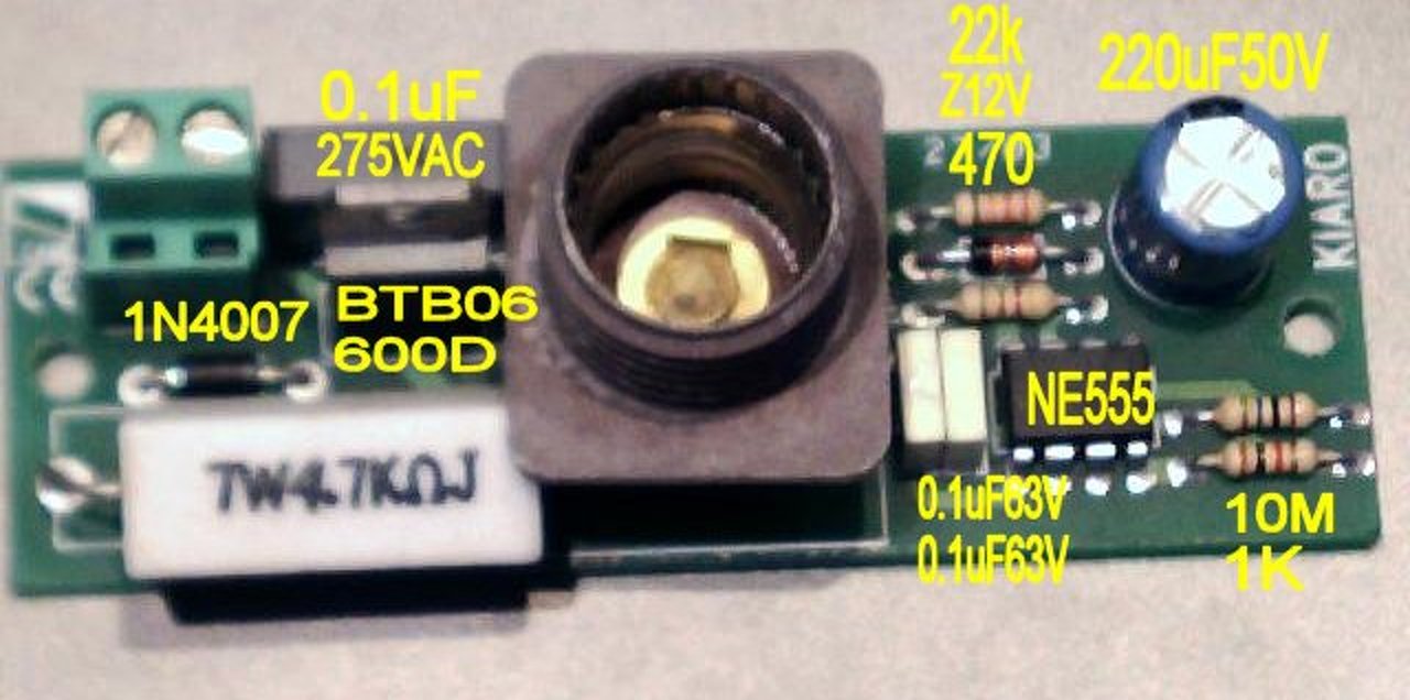

A mellékelt képen látható 230 V-os kapcsolás egy 25 W-os izzót villogtat. A kapcsolás beázott, így ívet húzott és az előtte lévő olvadó biztit kiverte. Kiszárítás után nem villogott, csak világítot. A Trikot kicseréltem egy BTB12-re. Most villog az izzó, de nekem úgy tünik, hogy kisebb az izzó fényereje. A 7 Wos ellenállás nagyon melegszik, süt. Eddig nem fogdostam, nem tudom, hogy ez rendeltetés szerű e így? Mitől lehet kisebb a fényerő és mitől melegedhet ennyire?
(#) proli007 válasza kovigabi2 hozzászólására (») Nov 1, 2014 /
Hello! A 4,7k gyakorlatilag a diódán keresztül megkapja a 230V-ot, úgy hogy nyugodtan rásülhet a kezed, mert ez kb. 5,5W-ot jelent rajta. Leht, hogy a BTB12 Gate árama nagyobb, mint előzőleg ami az áramkörben volt. A Triac-ok érzékenysége változó a négy síknegyedben, ezért előfordulhat, hogy nem mind két félperiódusban gyújt be. De mondjuk ez fél fényerőt (vagy kevesebbet) jelentene. Mérj rá az izzóra mekkora a feszültség rajta, megtudod. Mérd meg az 555 tápfeszültségét is.
(#) kovigabi2 válasza proli007 hozzászólására (») Nov 1, 2014 /
Szia Proli007! Az izzón kb 110 V-ot mértem, bár a villogás miatt nehéz mérni, de viszonylag lassú ütemben villog és akkor akörüli érték volt. Az izzó olyan is, mintha vibrálna. Az 555 tápfeszültségét mértem, azt hiszem az rendben volt, de majd megmérem újra. Elképzelhető, hogy csak a BTB06 lesz jó bele? A BTB06 és a BTB12 Gate árama elvileg egyforma, 5 től 50 mA lehet.
A hozzászólás módosítva: Nov 1, 2014
Ha vibrál, akkor tuti, hogy félhullámban megy. Kisebb áramú tirisztornak a gyújtási igénye is kisebb szokott lenni. Én a panelen egy 470ohm-ot látok, várhatóan ez lenne a Gate-el soros ellenállás. Ha azon 12V lenne, akkor is 25mA gyújtóáramra lehetne számítani maximum. Az meg nem 50mA.. )De kapcsolásban is látni kellene hogyan van kötve. De az sem kizárható, hogy nem jó a triac..

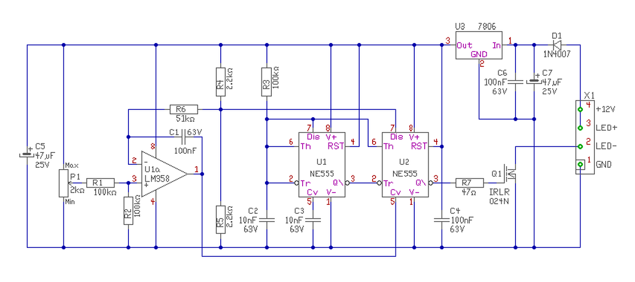

(#) Mircsof válasza proli007 hozzászólására (») Nov 3, 2014 /
BC548 megfelel a BC547 helyett, nem kell változtatni valaminek az értékét? Illetve a stab IC be illetve kimenetére milyen értékű elkot javasolsz bemenet 500-1000uf ,kimenet 100uf megfelelő lenne?
És még egy utolsó kérdés, melyik értéket kellene és mennyivel megváltoztatnom, hogy közel 2sec legyen a minimum idö amíg U2 3. lába magas szinten van (P2, R6, C4).
(#) proli007 válasza Mircsof hozzászólására (») Nov 3, 2014 /
Hello
- Mindegy annak, csak NPN tranyó legyen.
- Egy 470µF és 100µF bőven megfelel. (Mondjuk trafóról én máshogy csináltam volna tápot.)
- Nyilván az R6-ot kell csökkenteni, kb. 22k-ra.

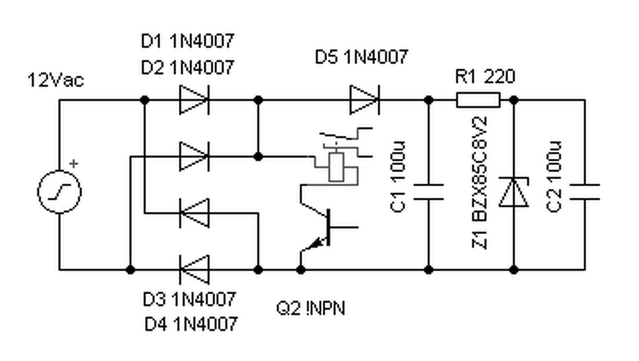

„(Mondjuk trafóról én máshogy csináltam volna tápot.)”
Lennél szíves megmutatni? És a mi értet is elárulhatnád!
Mert a relének semmi szüksége szűrésre-stabilizálásra. Akkor a trafó lehet 12V-os, az áramkör számára meg egy zénerrel is lehet stabil feszt készíteni..
Ez első ránézésre megegyezik azzal, ha jól látom amit a taps kapcsolóhoz segítettél megalkotni (mini nyák relével).
Egyelőre marad a stab, sajnos nagy hiányosságaim vannak többek közt a zénerek terén. Sok olvasni való van még előttem..
Napokban összerakom ezt a kis áramkört köszönöm a segítségedet!

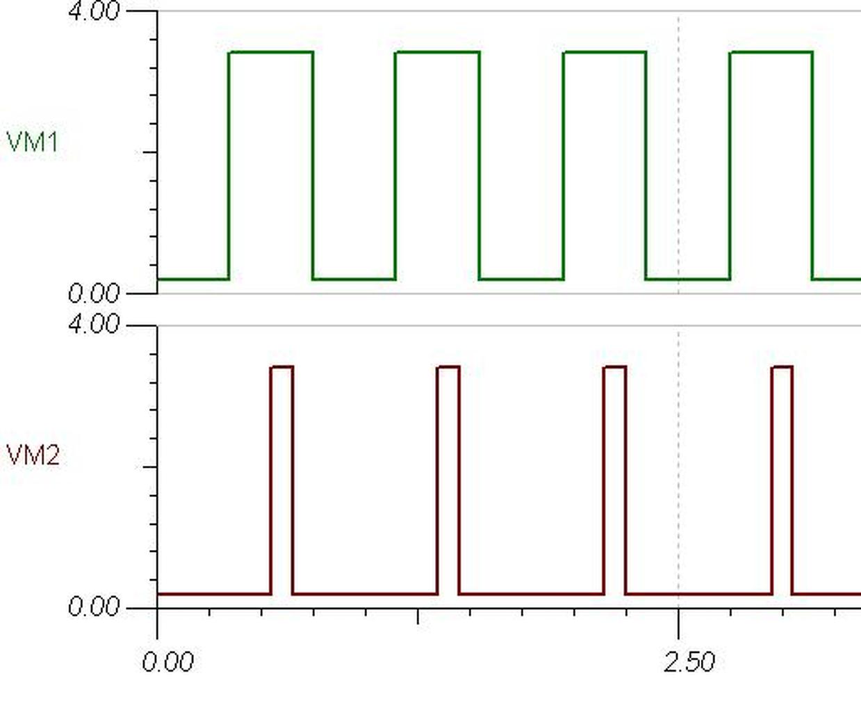

(#) pont hozzászólása Nov 16, 2014 /
Sziasztok! Tudnátok kapcsolást ajánlani, hogy az alábbi jelalakokat kaphassam. Tehát az egyik impulzus mindig a másik közepe körül legyen.
