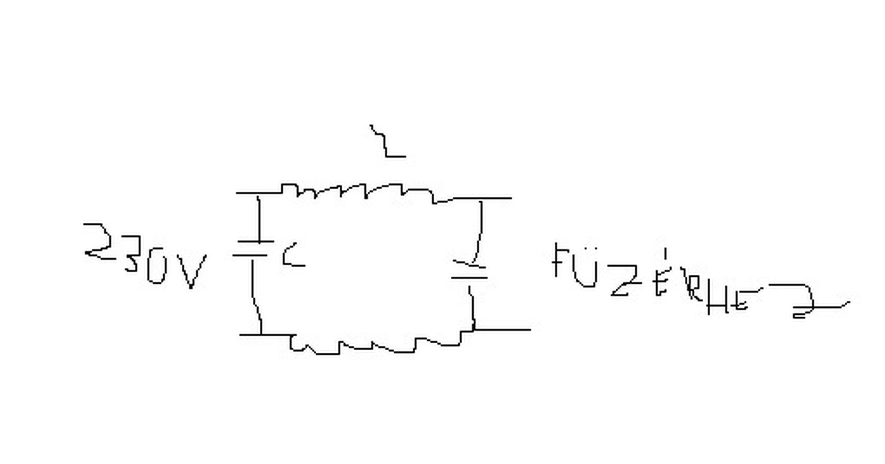

(#) sany válasza proba hozzászólására (») Nov 12, 2014 /
Megint az egyik füzéremből indulok ki.
Igaz egy 24 V -os LED-es. A vibrálás kivédést, L és C elemekkel oldották meg.
A kondenzátorok 0,22 µF/400V -osak és a tekercsek pedig 100uH-es. Erről mi a véleményed?
Már félve merem javasolni az ötletemet.
(#) proba válasza sany hozzászólására (») Nov 12, 2014 /
Számomra ez inkább zavarszűrőnek tűnik, bár nem tudom milyen zavar van utána. (lehet egy kapcsoló üzemű táp, hamár 24V-os.
Igazából a graetzes dolognak nem kellene drasztikusan emelni a feszültséget kondenzátor nélkül szerintem sem, tehát nem gondolom hogy rosszat írtál volna.
A 230V-al sorbakötött 6k ohm valószínűsít egyéb csalafintaságot is. Az is lehet a két félhullámra két füzér volt benne párhuzamosan, most a graetz miatt az egyik füzér nem kapott áramot, a másik meg megkapta mindkét periódust, na azok jogosan füstöltek.(mondjuk a vibrálás így érthetőbb is)
Először lehet fel kellene deríteni a pontos tényállást, hogyan van kötve mennyi és milyen led, ha ebben bármi is nem egyértelmű gyorsan füstté válhat egy csomó led.
Ez a fényfüzér villogtató vezérlőegységében van.
Én úgy vettem észre, hogy általában 10 -es csoportokban , párhuzamosan kapcsolják a LED-eket megfelelő ellenállással. De valószínű, hogy itt tényleg úgy van ahogy gondolod.
(#) sany válasza proba hozzászólására (») Nov 13, 2014 /
Rosszul emlékeztem , valóban zavarszűrő szerepet tölt be, mert 230V /24V -os biztonsági trafóval működik a fényfüzér.
