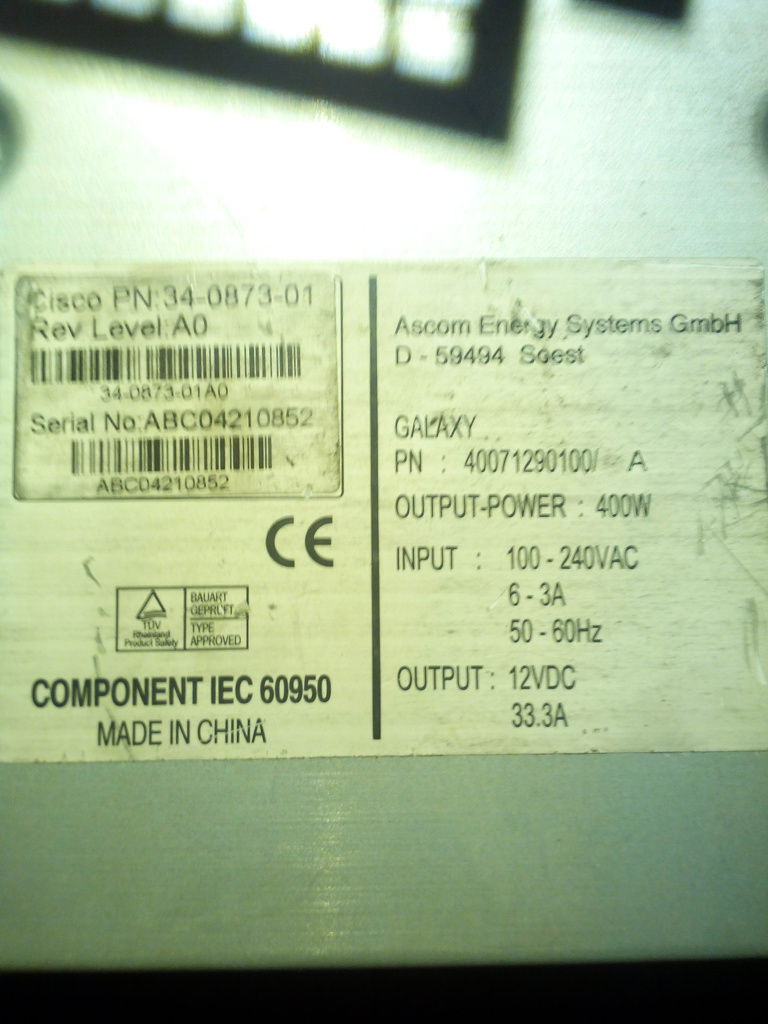

A kaptam egy izmos tápot (adatlap a csatolt képen). Hirtelen felindulásból arra gondoltam, hogy csinálok belőle egy akku töltőt. A gond csak az, hogy a kimeneti feszültség állító potival csak 11,5V és 12,5V között tudom állítani a feszültséget ami kevés. A kérdésem az lenne, hogy érdemes vele bíbelődni és átállítani a feszültséget vagy inkább maradjon meg annak aminek tervezték, mert nagy szükségem lenne egy 12V 20-25A-es töltőre.
Annak a trimmernek a két végén (de az egyiken biztosan) van egy ellenállás. Megméred az értékét, és beteszel egy picivel kisebbet vagy nagyobbat (10-20%).
Köszönöm a válaszod. A kérdés csak az, hogy mennyire lesz tartós így a táp.
Sajnos bukott a mutatvány, mert 14,1V-nál letilt a táp. Nem engedi feljebb vinni a feszt
Ha tettek bele komparátoros túlfeszfigyelést az ciki, bár nem értem hogy az akku töltéséhez miért ne lenne elég az a fesz.
Van benne sajnos. A 14V határeset nem árt 2,4V/cella feszültségig tölteni.
"Csepptöltőnek" jó lesz ! Mindenféle külön áramkör nélkül akármeddig rajta hagyhatod az akkut...
