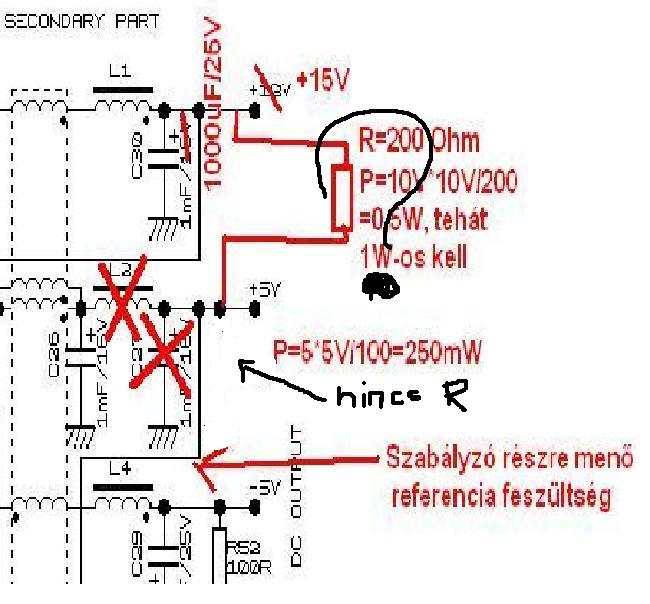

Akinek van otthon néhány régi AT-s, vagy ATX-es PC-tápja, könnyen átalakíthatja más feszültségtartományra pl. gépkocsihoz akkutöltőnek.
(egy 200W-os táp 12V-on 6-8A-t tud leadni, ami akkutöltéshez elegendő.) Ezeknek a PC tápoknak az a trükkje, hogy az 5V-os részhez képest történik a szabályozás, tehát a 12V leterhelve csak kb 11V és nem stabil. Az akkumlátorok töltéséhez legalább14-15V szükséges. Ezt úgy lehet megoldani, hogy "átverjük"a szabályzást egy feszültségosztóval. A trükk a következő: Megkeressük a piros színű vezetékek (5V) pufferkondiját és az előtte lévő szűrőtekercset kiforrasztjuk (a gagyibb tápokból hiányzik, itt egy vezetékkel át van kötve). A kondival párhuzamosan van egy terhelő ellenállás, ennek az értékét lemérjük (általában 47-100 Ohm, 2W-os).Az 5V-os rész pufferkondiját (kb.1000µF/10V)kiforrasztjuk. A 12V-os rész pufferkondiját (1000uF16V) kicseréljük nagyobb feszültségű pl. 25V-os típusra (a nagyobb kimeneti feszültség miatt). CSAK 105C-OS TÍPUST HASZNÁLJUNK, mert a mezei nem viseli el a kb30kHz-es feltöltés/kisütést. Ha pl. az 5V-os terhelő ellenállás 47 Ohm-os és 15V-ot akarunk előállítani, akkor ebből kiszámíthatjuk a feszültségosztást: józan paraszt ésszel: 5V-ra jut 47 Ohm, akkor 15V-ra 3x47Ohm, tehát 2X47 ohmot kell sorba kapcsolni az 5V-os rész ellenállásáva, majd ezt a 12V-os részhez forrasztani (sárga vezetékek dzsungele ).Természetesen ezek is legalább 2W-osak legyenek. Az akku töltéséhez a tápot le kell választani az akkumlátorról, illetve korlátozni kell az áramot a táp túlterhelése ellen, ezért a táp kimenetére sorosan kapcsolunk egy nagyáramű diódát és egy nagy teljesítményű pl. autófényszóró izzót (ez lesz az áramkorlát). Nagyon figyeljünk oda, hogy a feszültségosztó ellenállása ne szakadjon meg, mert ez a szabályzás lelke, innen kapja a "referencia 5V-ot". Egyéb ötleteket, hozzászólásokat szívesen fogadok
Kedves Adrián!
. Idézet: „Ezeknek a PC tápoknak az a trükkje, hogy az 5V-os részhez képest történik a szabályozás, tehát a 12V leterhelve csak kb 11V és nem stabil.” Az első megállapításod nem fedi a valóságot, és ezért tévútra vezet. A tápok általában egyszerre figyelik a 12V és az 5V-os feszültséget. Ez egy - egy ellenállást jelent az 5V és a 12V felől az IC szabályzó lába (VAR pont) felé. Ha az 5V-osat kiveszed, a probléma már meg is van oldva, csak a 12V-ot figyeli. Azt változtatva, már szabályozhatod a 12V feszültséget. Ajánlom figyelmedbe a "Akkutöltő 12V-os autóakkukhoz" topikot, ahol próbáltam elég részletesen leírni egy automatikus töltőt, és az átalakítási eljárást. (#136882) és (#136923) hozzászólás. üdv! proli007
Köszönöm a helyreigazítást, teljesen igazad van a szabályzást illetően(most néztem át egy 200W-os ATX táp rajzát)és tényleg figyeli a 12V-ot is. Amit leírtam az inkább tapasztalati alapokon nyugvó megállapítás volt, ugyanis ha egy AT-s tápot leterhelünk pl. egy nagyobb áramfelvételű villanymotorral, peltier cellával, vagy akármivel, akkor a következőket tapasztalhatjuk:
Az 5V-os rész leterhelésével Az 5V stabil marad," mint a forint" (és a 12V-os rész feszültsége megemelkedik), de ha a 12V-os részt terheljük le, akkor annak a feszültsége akár 1V-ot is eshet, de az 5Volt az 5 is marad.(Talán azért, mert az 5V 20A-t bír leadni és a számítógép logikai áramköreinek működéséhez ez nem nagyon ingadozhat, míg a 12V "legfejebb a CD-romok motorját pörgeti",nem olyan fontos). A feszültségosztásos megoldás viszont minden további nélkül működik. Ezt a leírást az egyszerűség kedvéért tettem közzé, bár az előbb elolvastam az akkutöltős topicot is, ahol közvetlen a 494-es IC áramkorlátja is meg lett említve, mint alternatíva; én az egyszerűség kedvéért használtam egy auto izzót, mivel ezen nem esik akkora feszültség, mint pl. egy LM317-esen, cserébe nem olyan stabil az áram. A leírást is úgy fogalmaztam meg, hogy pl. "Józs bácsi is át tudja alakítani a rég elavult tehénnyilvántartó számítógépe tápját a traktor töltéséhez, ha egy kicsit is ért az elektronikához . A topikod egyébként eléggé részletes és színvonalas, ha előbb láttam volna, akkor nem indítom el ezt a topikot, mert hasonló az elgondolás

Hellosztok!
Elég ramaty állapotba van a kocsiaku szóval töltögetni kell mostanába, amíg nemlesz új akku(egy ideig). Szóval van egy AT-s tápom, ami nem egy új darab, elég egyszerű felépítése van és majdnem megeggyezik Sarok Adrián rajzával. Szóval átnéztem az egészet és az kisütő ellenállást az 5volton nemtaláltam . Átnéztem az egészet (és annyira hülye sem vok ) de sehol sámli. Itt mellékelek egy képet hogy meikre gondoltam. Ugyanez az egész, kondi, a tekercs és ugyanúgymegy a visszacsatolás, de azaz ellenállás hiányzik. De rámértem multival ellenállásmérésbe a helyére (azaz a +5V és gnd közé) és 94ohmot mutatott. A multi nemtúl pontos tehát ~100ohm. Bár az ellenállás nincs meg, de ha ennek ellenére azt ugye 100ohmnak veszem és ahogy Sarok A. rajzán van és teszek egy 200R 1W-os ellenállást a +5 és +12V közé az megfelelő lenne? Légyszi ha tudtok segítsetek, mert elég fontos lenne, mert már nemegyszer nemindult el a hidegbe a kocsi Szerk: persze a többi átalakítást is elvégzem, de mivel abbol az ellenálásbol kéne számolni nekem csak erre vontkozik a kérdésem.
Üdv megint!
Vacakoltam egy kicsit a táppal és egyszerűbb volt mint gondoltam. Ha kiszedem az 5V-so részböl az induktivitást akkor a 12V helyén 22V lesz Aztán pár próbálkozás után az induktivitás helyére beraktam egy 1.5K-s 2W-os ellenállást és 15.7V lett a feszültség. Nagyon zsír. Viszont ezekután nemértek pár dolgot 1."Az akku töltéséhez a tápot le kell választani az akkumlátorról" ez mitakar jelenteni? 2.Azt írják hogy áramkorlátnak mondjuk egy autófényszórót rakjak a tápba. De ez minek? És nemlehetne valami mást fényszóró helyett?
Rákötöttem a kimenetre egy autó fényszórót fogyasztónak és 4.97A folyt át, és 15.27V esett rajta.(terheletlenül 15.75V). Egy nagyáramú diódát sorbakötöttem vele a pozitív ágba (kb 10perc mulva sem melgedett szóval bírja) és ekkor 3.5A ment át rajta. De ez még mindig csak simán autófényszóróval, mint fogyasztó. Akkor ezt így már rárakhatom az akkura? Biztosra akarok menni nehogy valami tönkremenjen(a kocsiban/akkuban)!!!

Nem komplikált a dolog, mint gondolod.
Szerintem figyelmesen olvasd el az előző hozzászólásomat, abban ott a válasz. De.... Feszültségkorlát az, hogy a töltés alatt a feszültség egy bizonyos szint fölé ne emelkedjen. (ez célszerűen a töltési végfeszültség) A tápegységedben ha beállítottad az üresjárati feszültséget, (terheletlen) akkor a feszültségkorlát már is kész. Ez a feszültséggenerátoros üzemmód. Az áram korlátozására is szükség van, mert a tápot ha terheled észre veszi a feszültség csökkenést és rászabályoz a kimeneti áramra. (Azért "stabilizált táp" valami, hogy a különböző terhelések hatására a kimenő feszültség állandó értékű legyen) Egy jó tápegység belső ellenállása kis értékű. Az akkumulátornak, szintén kicsi a belső ellenállása. Ha a kettőt összekötjük, elvileg tetszőleges nagy áram folyhatna. (csak azért nem, mert a valóságban mégis van valamekkora belső ellenállás) Így túllépnénk a töltőáram ajánlott értékét, és a tápegység tönkremeneteléhez is vezetne. Ezért kell az áramot valamilyen módon korlátozni. Ez történhet "rendes" áramkorlátozó kapcsolással, mely biztosítja, hogy ha a töltőáram elér egy beállított értéket, akkor már tovább az nem nőhet. Ez a hatás úgy jön létre, hogy a "stabil feszültséget" mégis csökkenti a töltő, hogy az áram értéke már ne növekedjen tovább. Ez az áramgenerátoros üzemmód. Egy áramhatárolt stabilizált tápegység és egy töltő között igazából nincs sok különbség, pusztán az üzemmódjában. - Ha van egy "táp", akkor ott beállítasz egy kimenő feszültséget. Ha nő a terhelés, a feszültséget stabilan tartja, addig míg a terhelés el nem éri az áramkorlát szintjét, és innen már az áram állandó, és a feszültség esik. - Ha ez egy "töltő", akkor bekapcsoláskor az akkumulátorban kicsi a feszültség, tehát az áramkorlát fog belépni, és állandó értéken tartja az áramot. Amikor az akkumulátor kapocsfeszültsége megközelíti a beállított feszültség értékét, az áram el kezd csökkenni, és a feszültség nem emelkedik tovább. Vége a töltésnek. (ezt IU karakterisztikájú töltésnek is nevezik, mert jellemzően először az áram értéke állandó, majd a feszültségé) Látható, hogy a két eszköz ugyan az, csak a terhelés az első esetben nullától megy maximumig, míg a töltő esetében maximumtól nulláig. Parasztosan meg lehet oldani az áramkorlátozást úgy is, hogy egy ellenállást iktatunk sorba, az állandó feszültségű tápunkkal (izzó). Ebben az esetben, ez fogja korlátozni a töltőáramot. A töltőáram=(Utáp-Uaksi)Rizzó. Így a töltőáram a feszültségek különbségétől változna, tehát töltés alatt folyamatosan csökkenne. De mivel az izzó ellenállása függ a hőmérsékletétől (mennyi hő keletkezik az izzószálban) az áram értékét közel állandó értéken tartja. Hát ennél jobban nem tudom elmagyrázni, de olvass utána a témának. üdv! proli007
Ahhan mostmár értem (azt hiszem, remélem)
Szóval akkor a beállított 15.7V maga a feszültség korlát, azmár megvan, és nekem jó a "parasztos" megoldás is tehát akkor sorban egy izzó (meg a biztosíték) és kész is! Ha ígyvan akkor köszi a segítségedet (ha nem akkor szólj rám! )
Nah úgytöntöttem kipróbálom Az akkut a kocsiban hagytam(tudom hogy kikéne venni stb), mert csak a mérés idejéig kötöttem rá hogy egyáltalán müködik-e és hogy. A fényszóró sorba volt kötve a pozitív ággal.(ha csak simán rákötöttem akkor írtózatosan világított és 5A-t vett ki a tápból)
Akkor. Az akku alapfeszültsége 12.3V-volt( ) Mikor ráköttöttem a tápot a fényszóró csak nagyon halványan világított. A pozitív ágba 2A folyt. Ezmég tán jó is. Viszont mikor rámértem töltés közbe az akkumlátorra 12.7V-ot mutatott. Most ez azt jelenti hogy gyenge esetleg a táp(mert a táp 15V-ja kéne hogy legyen rajta), vagy az hogy tölti mert a 12.3V helyett már 12.7V lett?
Bizony itt minden rendben van!
Te csak az accu kapocsfeszültségét mérted, és a PC táp kimenetét nem. Az nyilván 15V-volt, mert különben miből égett volna az izzó? Az izzó az aksi és a töltő között van. A különbségi feszültség esik rajta (ezért ég halványan) Természetesen a töltőáram is ezért esett le, 2A-re. Nyugodtan bekötheted az izzó két szálát is (reflektor-tompított) egymással párhuzamosan, mert akkor nagyobb áram is tud folyni. Az aksiban azért emelkedett meg a feszültség 12,3V-ról 12,7V-ra, mert a töltőáram (2A) az aksi belsőellenállásán feszültséget ejt. Rb=(U2-U1)/It azaz (12,7-12,3)/2 most kb. 0,2ohm. Az aksi kapocsfeszültsége a töltés folyamán fog felemelkedni 15V-ra, és hozzávetőlegesen mutatja majd az aksi feltöltési szintjét. A feszültségváltozás időben nem lesz egyenletes. Részben azért, mert az aksi belsőellenállása és a forrásfeszültsége is a töltés folyamán változni fog, részben pedig a töltőáram folyamatosan csökkenni fog. (Hiszen az a különbségi feszültség ami az izzón esik.) Szóval minden rendben van, figyeld a kapocsfeszültséget. üdv! proli007
