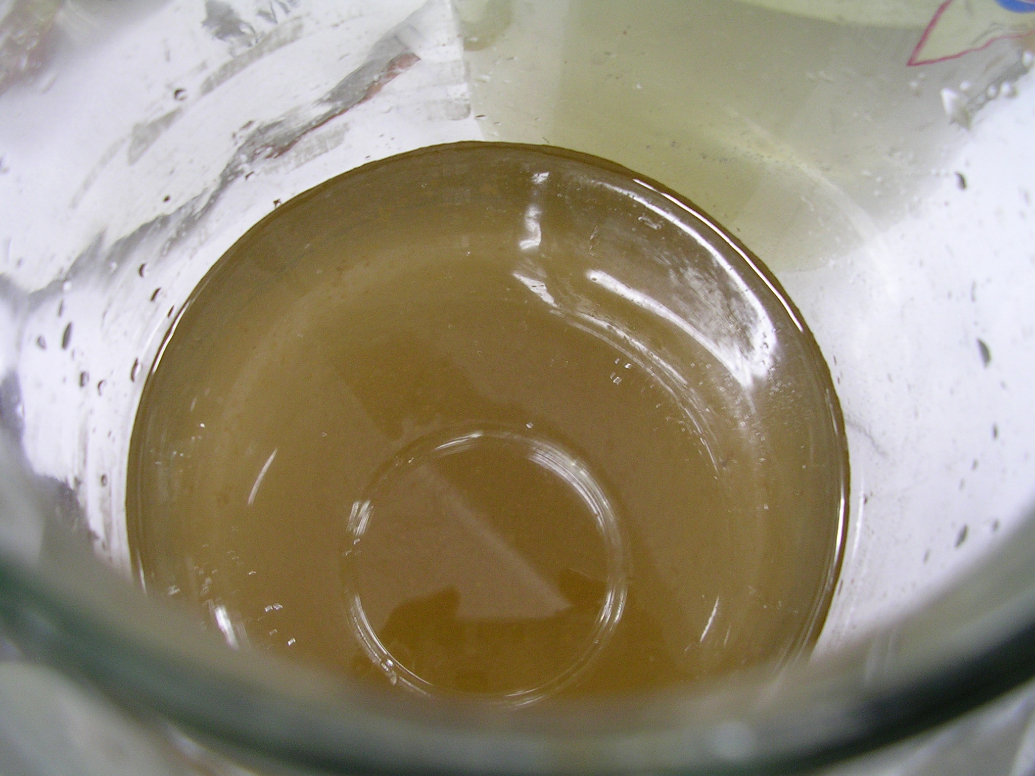

A mintaként levett üvegben lévő vízek között körülbelül két hónap telt el. A sötétebb volt a kezdő...
Üdvözöllek !
Ez milyen víz ? Remélem nem ivóvíz, mert az katasztrófa lenne. Kazán rendszerbe, meg én desztillált vizet töltöttem, oda nem kell semmiféle lágyítás.
