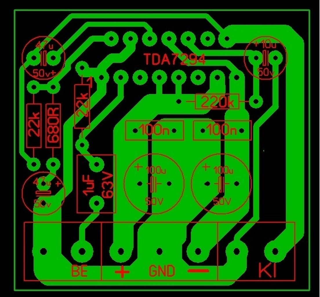

Nem csak független 9,5 V-t (a rajzon javasolt). Nem még a 15 V-s ágra

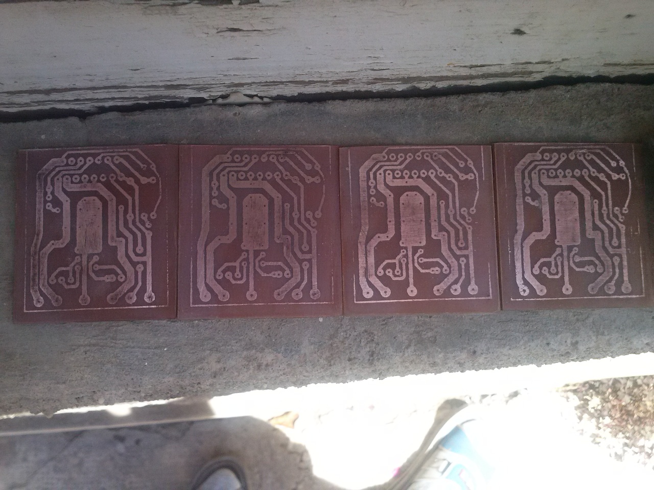

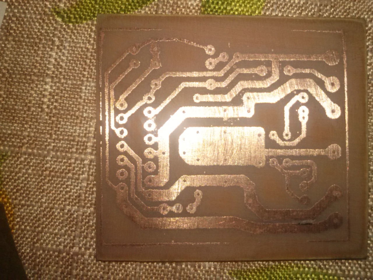

(#) Davidd hozzászólása Nov 23, 2014 /

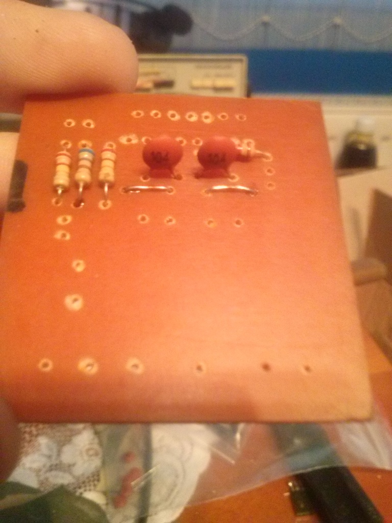

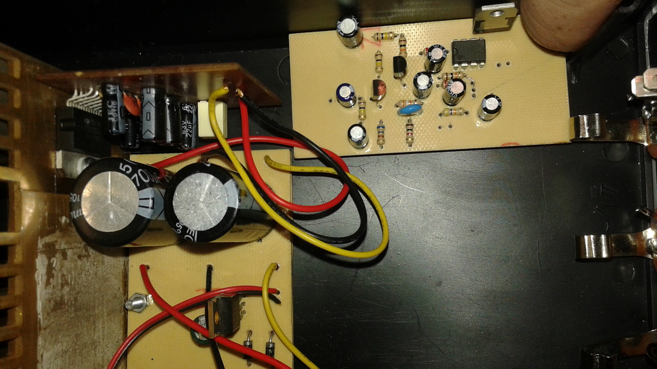

Sziasztok! Ha emlékezdtek mondtam hogy szeretnék építeni egy tda7294el felépített 100V os rendszert. Na most ott tartok, hogy készvan az egyenirányitás a tda panelje, egy mikrofon előfok. Mutatok néhány képet is róla, de problémám van. Életre keltettem a tdat, ezzel nincs is baj. Eleinte az volt, hogy izzó a primerben elég erősen világított, de szimmetrikus +-9Vdcm megvolt. Mondom lessz ami lessz kivettem az izzót, és semmi. Azaz minden okés volt +-30vdct kap az ic. Elég érdekes mert a trafó lead 2x12VAC 2x24VACt. Nem valami nagy tetemes trafó ennek szűkön megfelel. Az a problémám hogy az ic nem nagyon hajlandó megszólalni. Tényleg igy is van hogy nem nagyon, szólni szól, tisztán de nagyon halkan. Már direktbe a kondira adtam a jelet telefonról. kb 450mV. Építettem már nem egy tdat, azért ennyivel már nem így kellene szolnia. Van egy tippem mi zavarhatott be vagy zavarhat. Mivel mindegyik szekundernek kozos a 0(fekete) drót. A tdanak rendes greats hidat ettem a 2x24 es részre. a 2x12-es reszre csak egy egy diodat mert asszimetrikus tápra volt szükségem. Szerintetek ez lehet probléma? Igazából a panel ami beszerelésre került asszimetrikus táphoz van kitalálva, de kihagytam belole a tranzisztorokat a nehany ellenallast meg a diodát. Na beszéljenek a képek:
(#) reloop válasza Davidd hozzászólására (») Nov 23, 2014 /
A nyomtatott áramkört nézd át tüzetesen szakadásvizsgálóval, mert elég rosszul néz ki akár zárlat, akár szakadás szempontjából vizsgálom a látványt.
A primerköri izzó nem világíthat erősen, kár volt erőltetni a direkt rákötést.
A TDA7294 nem működik ±10V alatt.
(#) Davidd válasza reloop hozzászólására (») Nov 23, 2014 /
Igen tudom, hogy nem működik ezért adtam neki a +-30vdc t. A leírt dolog ennél a tápfesznél történt. Átfogom nézni, Mint látszik kihagytam a tranyokat stb de ettől még szimmetrikus táppal ha minden igaz működnie kellene. Okozhat-e problémát a különféle egyenirányitás? (Amelyik panelen látszik hogy a vezetősáv nem jó, az javítva lett végig lett az összes része nézve szakadás vizsgálóval.)
Nézd csak a tápszűrő kondik polaritását! Bővebben: Link
Ami a dobozban van az jó szerencsére.
Szerk.: Elvben jó a táp amit építettél, kivitelezési hiba kizárható?
A hozzászólás módosítva: Nov 23, 2014
Igen régebben rájöttem, hogy a tda panelbe forditva kerultek be. 2 ict ki is nyirtam meg annak idejen, hiába izzó volt primerbe, de ez a hiba javitva lett. A tápban is jó irányban állnak.
A Mute láb feszültségét ellenőrizted?
+3.5V felett kell mérjek rajta ugyebár. Jövő hétvégen folytatom az épitkezést, csak gondoltam valaki járt már így aztán lehet megvan hamar a baj. Ha nem fog menni, cserélem modulostól. Még van 2 darabom aztán meglátjuk mi lesz. Amiatt irtam már ma, hogy a hét folyamán azért infót szerezzek róla. Köszönöm az eddigieket is, és ha van valami jelentkezem. Jó éjt!

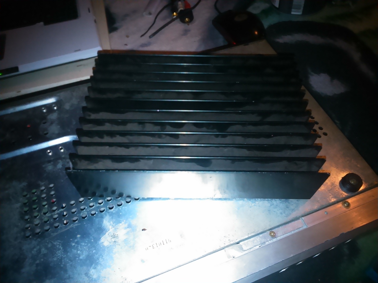

(#) Helios hozzászólása Nov 24, 2014 /

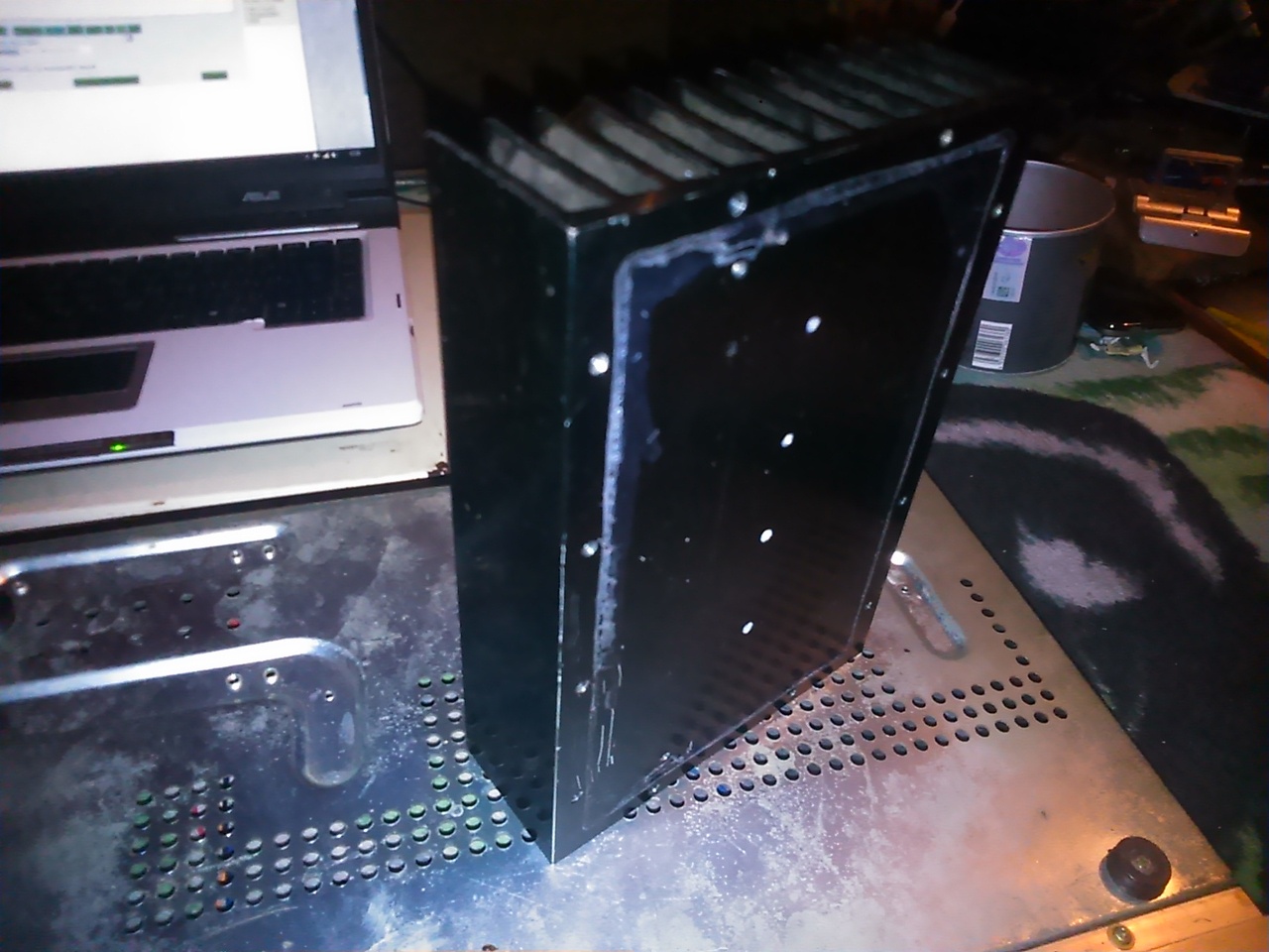

Újabb kérdéssel fordulnék hozzátok. Adott egy 210x140x50mm-es alu hűtőborda. Mivel a készülék dobozom korlátozott mélységű, csupán csak 65mm vastag borda fér bele... Elegendő-e 210x65x50mm-es borda két darab TDA 7294-esnek? (mellékeltem a bordáról képet, így tehát "félbe" vágva képzeljétek.)
(#) pinyó39 válasza Helios hozzászólására (») Nov 24, 2014 /
Ventillátor?!
(#) Helios válasza pinyó39 hozzászólására (») Nov 24, 2014 /
lesz benne egy 6x6-os, 12V-os, automata szabályzós.

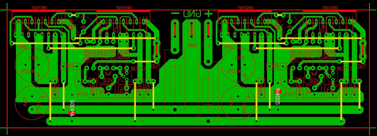

Üdv! Gyors segítséget szeretnék kérni. Mi a különbség a TDA 7293 és a TDA 7294 között? További kérdésem, hogy a mellékelt kapcsolási rajz kivitelezhető-e TDA 7294-es ic-vel? Ha valami változtatás szükséges akkor szeretnék kérni egy olyan kapcsolási rajzot amiben a változások ki vannak javítva. (kezdő szinten foglalkozom vele ezért kérnék javított változatot) előre is köszönöm!
(#) reloop válasza azrob hozzászólására (») Nov 24, 2014 /
Szia! A TDA7294 nem rendelkezik a TDA7293 minden szolgáltatásával, ezért nem is lehet ezzel a módszerrel párhuzamosítani őket.

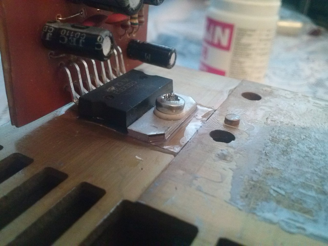

A hűtőfelületére ki van vezetve a negatív pólus. Ez milyen esetben jöhet jól? Miért nincs gyárilag leválasztva? Ha jól olvasom akkor ezzel csak szív az egyszeri építő. Valószínűleg megvan az oka csak én vagyok kevés ehhez.
Egy processzor hűtőt tervezek rátenni. A kérdés, hogy vajon kell-e az aktív hűtés vagy egy akkora felület elegendő lehet? Egy kétmagos 2 Ghz körüli processzort hűtött fénykorában.
Ja még egy a csillámot hogy kell használni? Mindkét oldalára paszta és úgy mehet a hűtőre meg az ic-re?

„A hűtőfelületére ki van vezetve a negatív pólus. Ez milyen esetben jöhet jól? Miért nincs gyárilag leválasztva? Ha jól olvasom akkor ezzel csak szív az egyszeri építő. Valószínűleg megvan az oka csak én vagyok kevés ehhez.”
A teljesítmény félvezető IC-knek hűtésre van szükségük, ezért az "alaplemez" (szubsztrát) a jó hővezetés biztosítása érdekében fizikai kontaktusban van a hűtőzászlóval. Topológiailag közös pont egy-egy ilyen IC-nél kettő darab van összesen, a pozitív és a negatív táp. A félvezető gyártástechnológia amellyel a TDA7294-et gyártották olyan volt, hogy a szubsztrát a negatív táp pontot képviseli. Megnyugtató, hogy akkor sem járnánk jobban, ha ugyanez a pozitív tápnak adódott volna.
„Egy processzor hűtőt tervezek rátenni. A kérdés, hogy vajon kell-e az aktív hűtés vagy egy akkora felület elegendő lehet? Egy kétmagos 2 Ghz körüli processzort hűtött fénykorában.”
Igen, kelleni fog a ventillátor. A passzív hűtésre tervezett hűtőbordák bordázata szigorúan függőleges síkú, és a bordák sokkalta távolabb vannak egymástól, mint a processzorhűtők esetén (amiket kimondottan forszírozott hűtésre gyártottak). Ez azért van, mert a passzív hűtésnél a levegő természetes konvekcióját használjuk hűtésre, így biztosítani szükséges, hogy a levegő kellően átjárhassa a bordák közti teret. Passzív hűtésnél kimondottan kerülendő olyan távolság használata a bordák közt, amelyek esetén egyik borda hősugárzással is melegíti a másikat.
„Ja még egy a csillámot hogy kell használni? Mindkét oldalára paszta és úgy mehet a hűtőre meg az ic-re?”
Ahogy írod. Ha leszorító kengyelt használsz, akkor más semmi. Ha a hűtőzászlónál fogva csavaros rögzítést használasz, akkor még szigetelő átvezető-alátét is kell. Utóbbi rögzítési mód TDA7294-nél kerülendő.

Ezen szöveget tanulmányozva a kengyeles lefogatással fogom majd véghez vinni a rögzítésthiába nem tetszik... De itt említeném meg amit máshol olvastam, hogy ügyelni kell a túlzott erővel történő meghúzásra is, mert az IC tokja megroppanhat és akkor kuka az egész!
