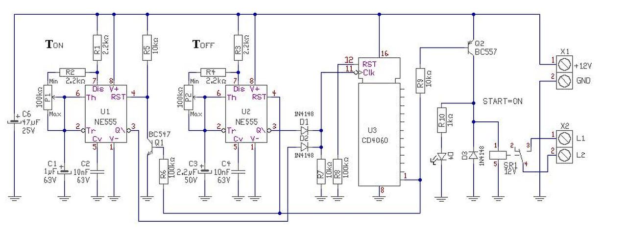

(#) zosza18 válasza proli007 hozzászólására (») Nov 24, 2014 /
Általában ilyen dobozokat használok, ha kisebb dolgokat építek. Doboz Van amikor a sima változatát veszem, azon nincs gumi tömbszelence. Olcsóak, vízállóak, könnyű megmunkálni is szóval tökéletesek a célnak. Szoktam fémházakat is készíteni, de azt inkább "drágább" dolgokhoz, vagy ha a feladat azt megköveteli.
Én ha kérdezek valamit, vagy segítséget kérek akkor azt azért teszem mert szükségem van rá, nem pedig unaloműzésből teszem. Sok témában benne vagyok, de mindegyik okkal van, nem azért mert ráérek. Most ez az időzítő volt sürgős, így ezt készítettem el hamarabb, bár kismillió félkész áramkör van, amit be kell fejeznem.
Példának okáért ott van az akkutöltős téma, ott is rajta vagyok. Hiába nem vagyok most aktív, de az is folyamatba van. Készül a ház, keresem a trafót hozzá... de elkészítem azt is, csak szeretek tisztán látni, mielőtt nekiszaladnék akárminek is, ha nem vagyok magamba biztos.
Egyszóval, bármiben is érdeklődök, előbb utóbb kész dolgok lesznek belőle, csak az időhiány miatt, nem tudom azonnal megcsinálni. Mégegyszer Köszönök mindent!
Most kijavítottam gyorsan amiket beszéltünk és felteszem, hogy ha valakinek ilyenre van szüksége, akkor feketén-fehéren itt van minden hozzá. Én a saját értékeimre módosítottam az alkatrészeket, mivel én ezt építettem meg, de nyílván módosíthatóak sokféle tartományban. Az időintervallumok a saját megépített áramköröm mért értékei, így ezek eltérhetnek egymástól. (10-ből 10-szer pontos volt a mérés!)

(#) proli007 válasza n.szabi hozzászólására (») Nov 24, 2014 /
Igen az C4 az R7+R5 -ön keresztül töltődik. A kapcsolási időt ezek időállandója, a tápfesz és a Fet küszöbfeszültségének aránya adja. Vagy is 12V táfesz mellett és kb. 3,5V küszöbfeszültség esetén az idő T=C4*(R7+R5)*0.33 körül alakul.
Alapvetően működhet, de én az 555 működését a Reset láb lehúzásával kapcsolnám ki. (Igaz akkor fogyaszt a két IC, de nem tudom az számít-e.) Ellenállás pedig nem kell, maximum akkor ha a kondit szeretnéd kikapcsolt állapotban kisütve tartani. De akkor a kapcsolót kell máshogy bekötni.
Egyébként ha ilyen plusz elvárások vannak, máshogy (más IC-vel) alakítottam volna ki a kapcsolást. Mert így nem igazán jó valamit tervezni, hogy "egyszerű legyen" aztán ez is kellene meg az is kellene. Így biztos hogy nem a legcélszerűbb áramkör jön ki belőle a végén.
(#) proli007 válasza zosza18 hozzászólására (») Nov 24, 2014 /
Csak még egy infó. Ha a CD4060 teljes időzítését kihasználtad volna (Q14 3-as láb) akkor az időzítő kondik negyed ekkorák lehettek volna. Avagy a nF tartományba esnének és így fólia kondival pontosabb időzítést lehet elérni, mint elkóval.
Ez most jutott az eszembe amikor kijavítottam a rajzot, de már nem is mertem megemlíteni. Ez már így veszett, bent van a helyén és szépen ketyeg. Mindig lehet finomítani a dolgokon és lesz is, hiszen mindig jobbat szeretnénk. A kondik amúgy tantálok, mert azok jobbak ilyenre.

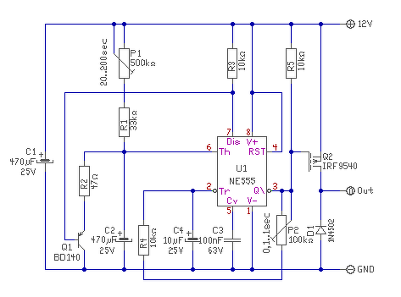

(#) Marthen hozzászólása Ápr 2, 2015 /
Van egy motorkerékpárom, aminek a meghajtóláncát olajcsöpögtetéses technológiával szeretném felszerelni. Mechanikusan meg van oldva a probléma, ám az időzítés hogy mikor csöppenjen, csak macerásan oldható meg. Beszereztem egy robogó elektromos olajpumpáját, amit a robogó vezérlése irányít és a feltételek esetén pumpál egy csepp olajat az üzemanyaghoz. Szeretném megoldani hogy ez a szerkezet adagolja az olajat. Tapasztalásom szerinti működése: kb fél másodpercre kap egy impulzust akkor pumpál egyet.
Általam könnyen beállítható módon szeretnék impulzus jelet adni,(pl: forgatógomb kijelzővel) 20mp-től 3 percig levő időtartományban illetve az impulzus idejét is jó lenne beállítani (0 és max 1 mp között), mivel a pumpa gondolom nem szereti ha túl sokáig van áram alatt. Fogyasztása nem jelentős, mondjuk legyen max 1 A.(de ha több majd relézem). Előnybe részesíteném a komplex egységeket, kész paneleket, lévén hogy a panelra forrasztott apró alkatrészekkel már nehezen tudok elbánni.
Áramellátás: motorkerékpár 12 V illetve a töltőfeszültség.
Köszönöm segítségetek !

(#) proli007 válasza Marthen hozzászólására (») Ápr 2, 2015 /
Hello! Nem tudom mire gondoltál, ez egy hobbi topik. Legfeljebb egy kapcsolással tudom megtámogatni a projektet..
