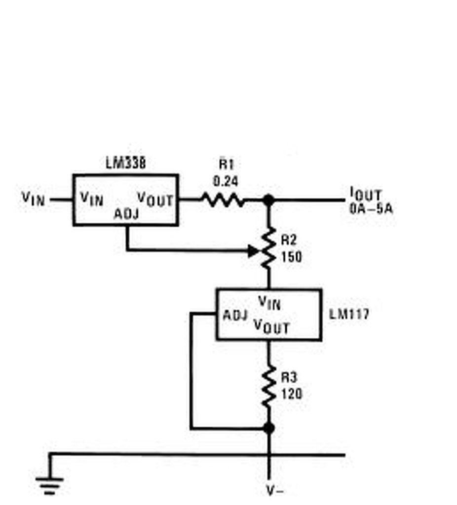

(#) valaki2233 hozzászólása Nov 30, 2014 /
Ebben a kapcsolásban az LM117-es IC-t lehet helyettesíteni LM317-tel???
(#) nedudgi válasza valaki2233 hozzászólására (») Nov 30, 2014 /
A tokozást leszámítva a két IC között az a különbség, hogy az LM117 használható 0o alatt is, tehát nyugodtan lecserélheted.
(#) kadarist válasza valaki2233 hozzászólására (») Nov 30, 2014 /
A 117-nek jobbak a terhelésre szabályzási értéke (Load Regulation).
(#) proli007 válasza valaki2233 hozzászólására (») Nov 30, 2014 /
Azt vedd észre, hogy az alsó stabi negatív tápot kap! Mert ha nem, nem lehet a kimeneti feszültség 5V alatt.
