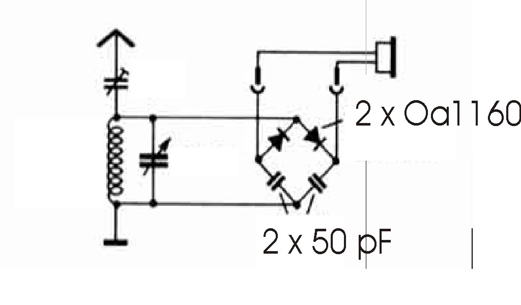

Az ehhez tartózó impedanciát megirnád? feltételezem, hogy 4-6 rezgökörös szerkezet kellene hangolt hurok antennával... ill. dupla diódákkal a +6dB -s változat
Én a legegyszerűbb detektorosok egyikét építeném, meg mert azok nyújtják a legnagyobb hangerőt. (szimpla rezgőkörös, leágazás nélküli, vagy saját rezgőkör nélküli induktivitással hangolt egyszerü vevőt) Szóval a 4-6 rezgőkör az nagyon sok. A legkomolyabb DX detektorosokban is legfeljebb két rezgőkör plusz antenna hangolás van, ott a hangerő rovására megy a szelektivitás, de ez így természetes.
Másrész, egy jó hosszú, minimum 13 de akár 50 méter hosszú és min 3-4 m magas huzalantennát használnék. A leghangosabb helyi adóra hagolnám , természetesen az adná a legnagyobb teljesítményt. Impedancia illesztés: Detektoroshoz legalább R=2000 ohmos fülhallgatót használnak. Minnél nagyobb a kimeneten az impedancia, annál jobb. Aztán, hogy a továbbiakban, hogyan alakítod át az RF rádióhullámok energiáját számodra felhasználhatóvá azt én nem tudom... Azt talán majd valaki más megmondja üdv.:RdsG
Ezt a kapcsolást próbálta már valaki? Mert én most kipróbálom.
