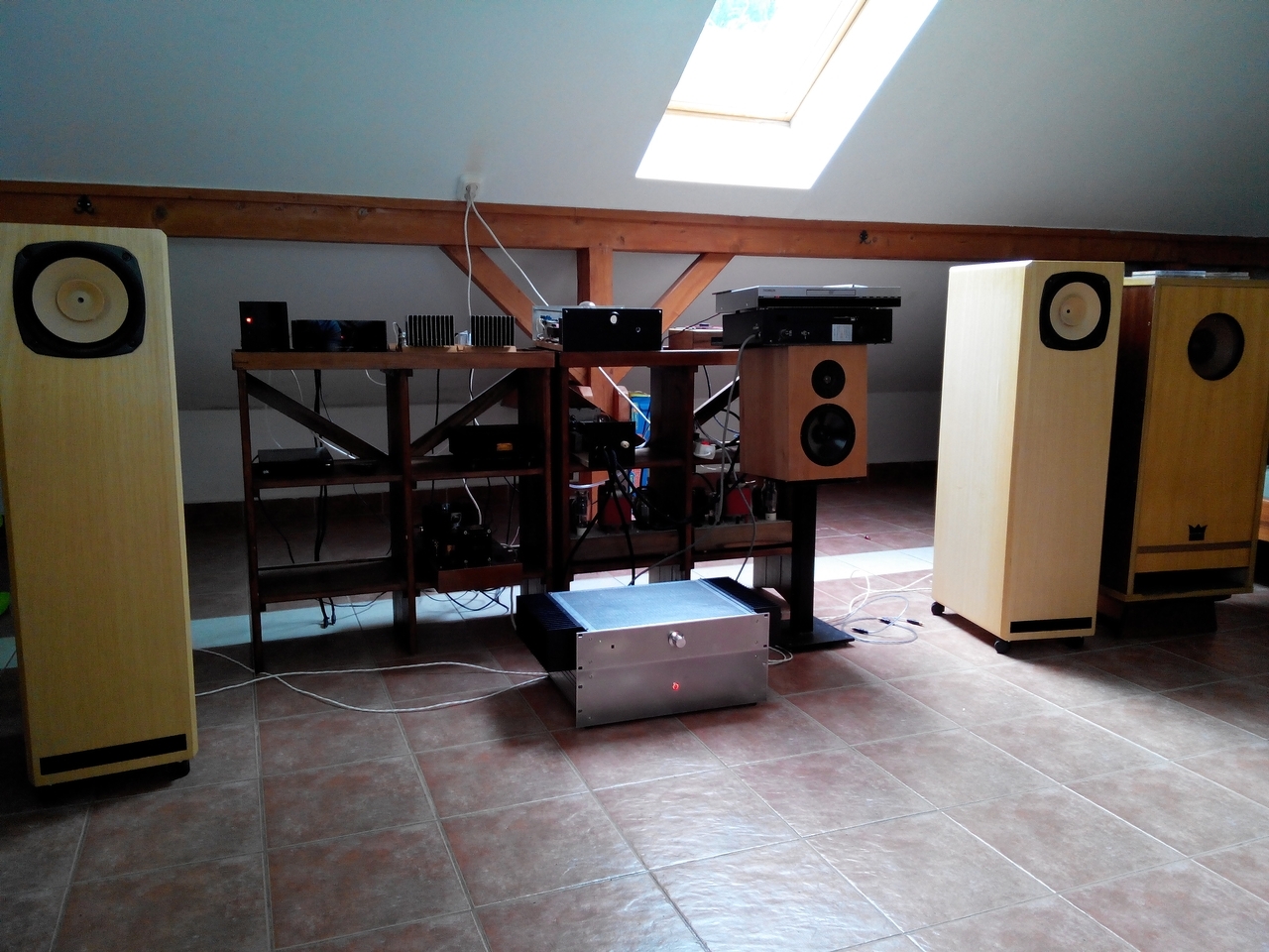

(#) Aldure hozzászólása Dec 6, 2014 / 1
Üdv! Tettem fel egy videót a Hiragám-ról ha valakit érdekel nézze és hallgassa! Volt Index-es Topik találkozón is itt egy kép.Bővebben: Link

(#) gaborbela válasza Aldure hozzászólására (») Dec 6, 2014 /
Koszi szepen a linket es a kepet is.
Meghallgattam, nekem tetszik.
