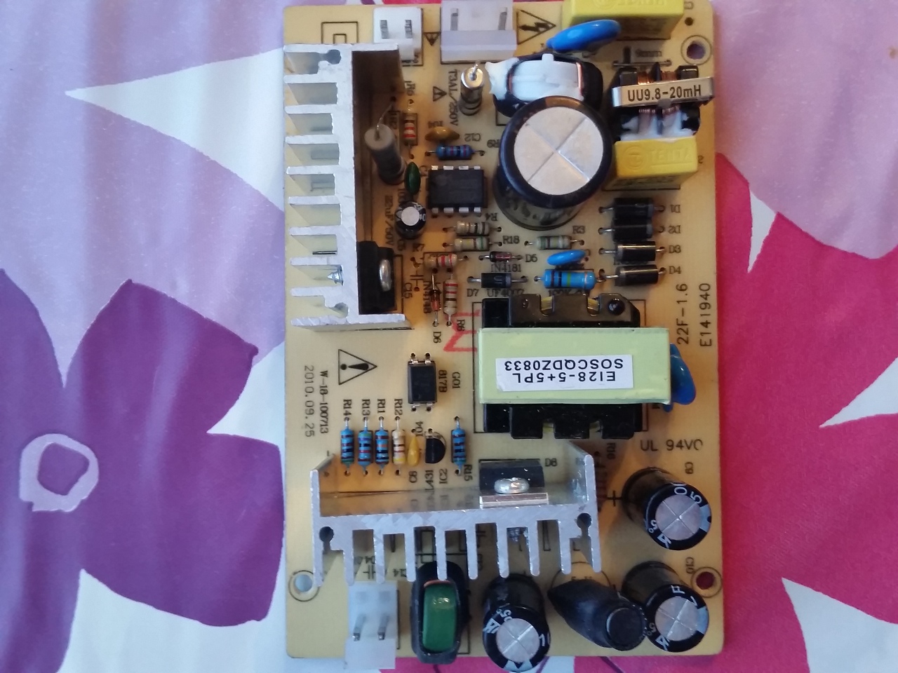

(#) ato01 hozzászólása Jan 2, 2015 /
Sziasztok.Remélem jó helyre írok.Kis segítséget szeretnék kérni egy táppal kapcsolatban.Egy bluetooth-os aktív hangfal tápjával van problémám.A hiba jelenség az,hogy egy kikapcs után már nem kapcsolt vissza a készülék.Szét szedtem és az a probléma,hogy a táp out felén nem jön ki semekkora fesz.A panelon van egy kis beforrasztott üvegbizti az nincs kimenve,de amit észrevettem az az,hogy egy 5N60-as tranyó bekapcs után kb. 2 perc alatt elég rendesen felmelegítit a hűtőbordáját.Csatolok képet hogy lássátok milyen tápról lenne szó.Ha van valakinek tippje mi szállhatott el a panelon,azt megköszönöm! Az említett tranyó a képen látható ic felett látható bordára szerelve. Sajnos egy multi-n és egy forrasztó állomáson kívül nincs semmilyen műszerem.Előre is köszönöm a segítséget! Üdv:Ato01
(#) dokidoki válasza ato01 hozzászólására (») Jan 2, 2015 /
A hűtőn lévő tranyó és az IC között van egy 50 Voltos elektrolit kondi, azt cseréld ki. Idővel az adja meg magát. Reméljük, hogy szerencsés vagy, és a kondi hibája nem okozott másban kárt. A kondi miatt szokta ez a tápelrendezés produkálni, hogy nem indul egyszercsak.
(#) ato01 válasza dokidoki hozzászólására (») Jan 2, 2015 /
Szia dokidoki.Mindjárt ki is próbálom,köszönöm a választ.Írok,hogy megoldódott e a probléma.
Szia. Oké, érdemes sőt oda feltétlen kell a jó minőségű kondenzátor, az simítja ki a tápfeszültséget a PWM-icnek. Néha előfordul, hogy maga az IC is elhalálozik, de ez eset ritkább, Én már egy ideje tartok itthon ezekből tartalékot, mert jórészt hasonló kaliberű tápokba a bicikli - töltőtől a laptoptápig mind hasonló és a hibájuk is többnyire. Lenne egy esr-tesztered, pld LCM3, azzal ilyen tápok kondenzátorait, de még a régi routerek belső kapcsoló üzemű táprészek kondenzátorait is jól fel lehet deríteni. Sikeresen lehet gyógyítani őket, ha megvan a beteg alkatrész.
(#) ato01 válasza ato01 hozzászólására (») Jan 2, 2015 /
Kicseréltem,sajnos nem lett jó.Viszont érdekes hogy olyan hang jön most valamiből mintha egy karórának a másodperc mutatóját halgatnám
Hmm, akkor ott még valami hibás lehet, a táp próbál indulni, de nem sikerül neki. Egyéb műszerek nélkül csak a szisztematikus cserélgetés jöhetne szóba. Kondik, diódák bár ezt tudod vizsgálni multival zárlatra - szakadásra, PWM-ic, Fet mellette, source ellenállás, Kimeneti kondik, diódák...
azon a kondin amit most cseréltél, lehetne mérni óvatosan a IC- tápfeszültségét, IC- adatlap alapján beazonosítható mennyinek kell ott lenni, mert van eltérés ic és ic között, többség letilt 8.5Volt alatt, egy belső Z-dióda meg 16Voltban maximálja a tápfeszt... UC384x - szokott bennük lenni.
Hát,akkor nekem most lehet a ritkább eset jutott.Meghalt volna a pwm ic? Szerinted érdemes lenne még valamit cserélni hátha... ?
A diodákat már megvizsgáltam,mindegyik ok.1n4148,uf4007,és 1n5395 van benne.A kondi cserélgetéseket szerintem megpróbálom majd.Az ic-re ez van írva:phy6353D alá:1223QCA Esetleg ezt ha lehetne helyettesíteni valamivel,mert ilyen tuti nincs itthon akkor ki tudnám próbálni hogy a csere megoldja e a problémát.
Nos, ha mindenképp saját-kezűleg akarod javítani akkor pár jótanács: Használj leválasztó transzformátort, akár két egyforma trafó szekunderekkel szembekapcsolva. Nyers betápfeszültségel sorosan egy 25-40W izzólámpa. Ez megvédhet Téged, és az áramkört is a durva hibától, és látszik, ha valami nagyobb gubanc van.
