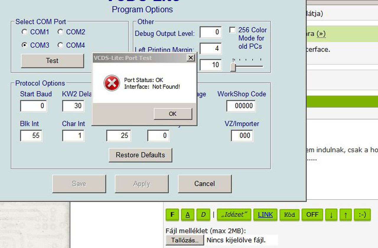

Van nekem a következő KKL Vag-Com kábelem, próbáltam használni VCDS progival, de nem mükszik. Feltettem jó pár drivert, a kábellel kapcs, hogy menjen, de semmi. Tesztnél ezt dobja ki. Csatlakozásnál is csak a piros lámpa égett, tudtommal zöld kellene égjen, ha minden rendben van.
Win7 64 bit alatt szeretném futattni. Még milyen progival volna okés?

(#) xigris válasza Pikaaa hozzászólására (») Dec 14, 2014 /
Szia! Nekem az ilyen kábel csak xp alatt ment a driver miatt
win7-el ilyen hibát dobott nekem is,ja a drivert ne az op rendszer tegye fel hanem te magad linkeld be neki.
(#) sanaxx válasza Pikaaa hozzászólására (») Dec 14, 2014 / 1
Nos a legújabb 14. akárhanyas rosstech vcdsével nem is fog menni az életben.
A max verzió ahogy az rá is van irva 409.1. Itt találsz programokat és drivereket.
Böngészhető is de célszerűbb a 3 rar kiterjesztésű fájlt letölteni kicsomagolni és akkor minden meg van.
Köszönd az uriembernek aki ezt megosztotta: Bővebben: Link
A könyvtárból felfelé és befelé lépegetve rengeteg hasznos infót megtalálsz ott vannak a driverek is 64 bit-re, legelőszőr én ezt olvasgatnám el és akkor vmenyire képbe tudod állítani magad.
Sok sikert!
ui: JA és a 14-es vcds-t távolítsd el az legyen a 2. lépésed.
A hozzászólás módosítva: Dec 27, 2014
(#) Pikaaa válasza sanaxx hozzászólására (») Dec 14, 2014 /
Remélem sikerrel járok. Köszönöm a feltöltőnek, és neked is Sanaxx a segítséged.

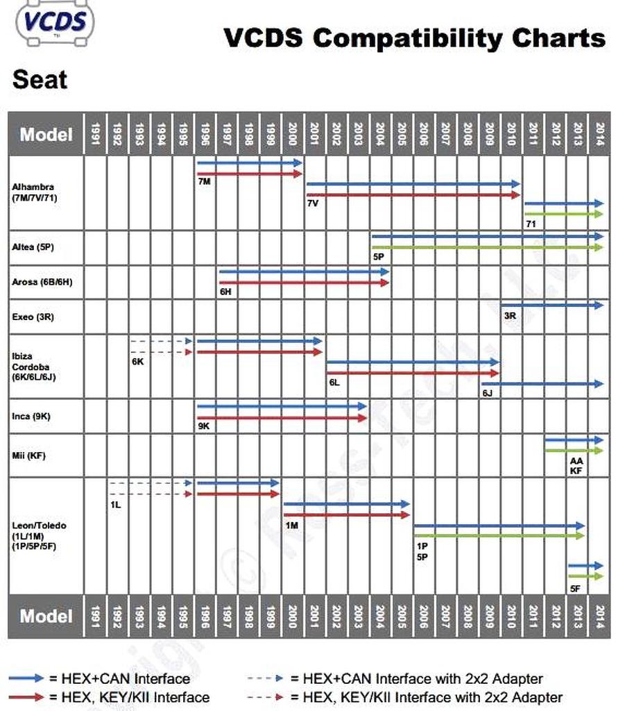

(#) sanaxx válasza akosos hozzászólására (») Dec 28, 2014 /
Amennyire én tudom de majd kijavítanak ha nem, 409.1-ig használható a kábel +a vcds lite-ok, innentől felfelé már vcds-nek nevezik és minden program hardverkulcsos ami adott hardverrel működik.
Néztem a can adaptert amit linkeltél, azt mondtad 2007-es Sharan ami a 7M, az oldalon a kompatibilitási listát nézve csak az újabb 2010-től gyártott Sharanhoz jó ez a vezérlő, ami érdekes.
A két hibakód meg a rádiót hiányolja.
Viszont ha megy a vcds lite csinálhatnál egy autoscan-t hogy lássuk a vezérlőidet.
