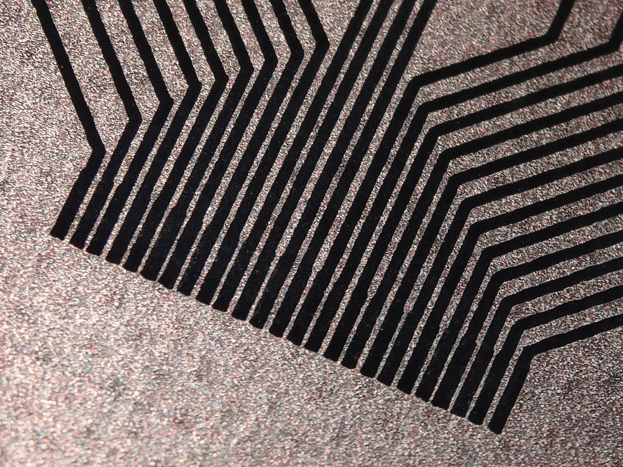

Így már rá tudtam nyomtatni. A legvastagabb papírra kellett állítanom, hogy legyen ideje ráolvadni a pornak.
Rávasaltam, mire kihült magától levált. Olyan a nyákrajz, mintha kevés lett volna a por a nyomaton.
Néhol bele kell segítenem filcel. Mostmár ígyhagyom. Nem nyomtatom újra.
1 hónapja kerültek új tonerek a nyomtatóba.
Lehet ezen valahogy állítani, hogy vastagabb legyen a rajzolat? Kontraszt?
