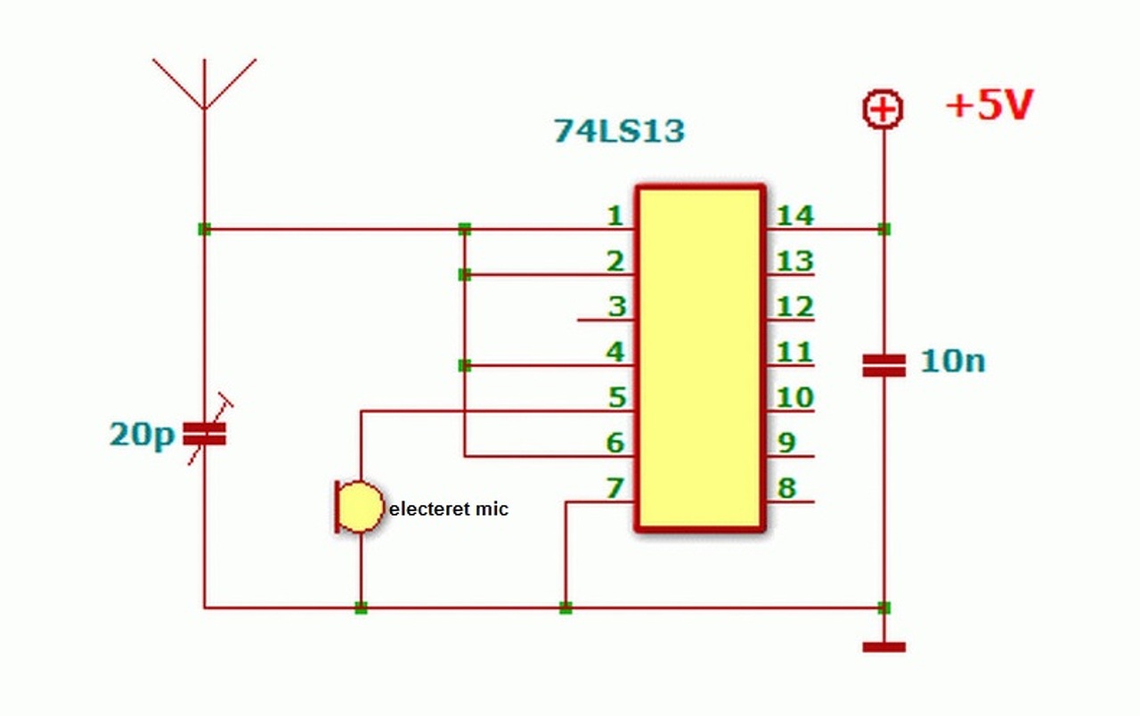

Milyen kapcsolásba kellene és mekkora sebességre?
Ebbe a kapcsolásba(vagy mikrofonra vagy audió kimenetre kötöm):
Nem érdemes helyettesíteni, vedd meg ezt.

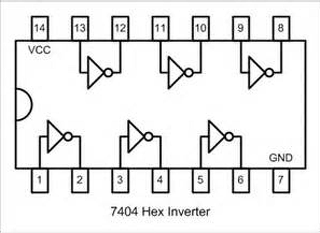

7404PC és egy SN49700N IC mivel helyettesíthető szerintetek??
Hello! Nem mindegy miben és hogy általában, vagy közvetlenül a helyére szeretnéd tenni.
A 7404 egy hatos inverter, az van más típusban is. A 49700 ha emlékeim nem csalnak, egy kettős meghajtó volt anno. Mert már nem sok minden található róla. Közvetlen nem, de egy áramkörben az helyettesíthető pld. ULN2803-al (csak abban 8db. van) de akár egy logikai Fet-el is. (Egyébként meg nem "döglős típusok voltak", és könnyű ellenőrizni is.)
Köszönöm, hogy fáradtál vele! Leírnád nagy vonalalakban az ellenőrzés menetét?
Hello! Kiforrasztva kissé könnyebb ellenőrizni, de kapcsolástól függően esetleg beépítve sem lehetetlen. De a kérdésedből ítélve, nem nagyon ismered a digitális áramköröket.
- A 7404 hat db. invertert tartalmaz. A tápfeszültsége 5V, amit a 7-14 lábak között kell mérni. Ha az megvan, mérni kell az inverterek be és kimenetét. Ha bemenete "L" szintű, akkor a kimenete "H" szintű. És fordítva. Az "L" szint 0..0,6V között jelet. A "H" szint 2,5..5V között. Mind ezt a 7-es láb (GND-hez) képest mérve. Ha az áramkörben nézed, lehet hogy ott impulzusok is vannak, és ekkor egy műszerrel bármit lehet mérni 0..5V között az impulzustól függően. De ha pld. az IC 1-es bementi lábát a GND-hez érinted, akkor a 2-es kimenetnek "H" szintre kell mennie. (De soká ne legyen ez, mert ha másik fokozat kimenetéhez csatlakozik, akkor ez alat az rövidzárban van. Megpusztulni azért nem fog.) Így minden egyes fokozatot meg lehet próbálni. - A 700-as ha jól emlékszem két fokozatot tartalmaz. A bemenet egy ÉS kapu, a kimenete egy tranyó kollektora. (De ezt csak emlékeim alapján mondom. ) Azt úgy lehet megvizsgálni, hogy ha mind két bement szintje "H", akkor vezet a kimenti tranyó. Kiforrasztva ez talán jobb megvizsgálni, mert akkor kideríthető, melyek a be és kimenetei. Ugyan is adatlapot már nem találni a hálón hozzá. Fogalmam sincs mi ez a készülék, de valami tirisztor meghajtóra tippelnék a két fazékvasmag miatt. A 700-as szerintem ezt a két trafót hajtja, a 7404 meg az impulzusokat állítja elő. De ezt egy szkóppal lehetne igazából megfelelően megvizsgálni, meg főleg ha lenne rajz a gépről. (Gondolom nincs, mert ez egy kb. 70-es években készült ketyere lehet. A hozzászólás módosítva: Okt 31, 2014
