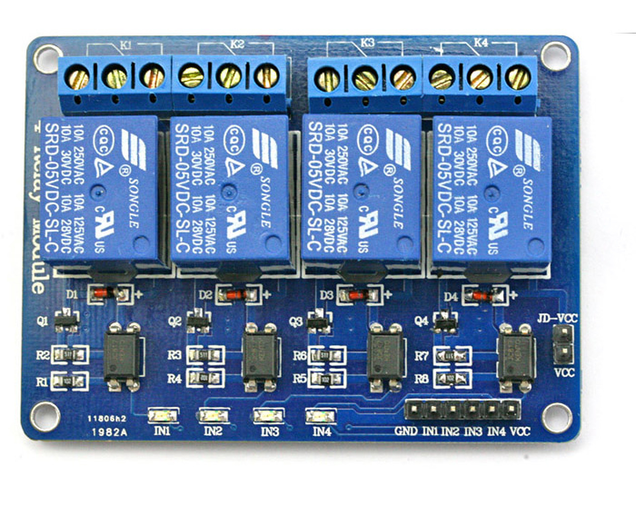

Egy olyan hálózati elosztót keresek, 4 aljzatosat, ami szerelhető, és egy 4 csatornás relét (lásd képen) be tudnék építeni, és be tudok kötni hogy tudjam kapcsolni az aljzatokat külön-külön. (Azaz ha jól mondom külön-külön meg tudjam szakítani az egyes dugaszokat)
Köszönöm a tippeket!

Konkrétumokat nem írtál, de pl veszel egy kötődobozt, 4db aljzatot, felfúrod a tetejére, oldalára, ahol neked jó és bekötöd. Szerintem olyan elosztót nem nagyon találsz, amibe van hely, és még szerelhető is lenne. Én legalább is nem láttam olcsón ilyen fajtát. Mind ez a préselt vagy szegecselt gagyi elosztó volt.

Szerintem ő sínse gondolt, amit valaha kibontottak (fali rendszerező). Jobb, ha az apróban teszed fel a kérdést.

Amiket eddig láttam elosztókat egyik sem alkalmas erre. Még ha szerelhető is, belül préselt elemezek kötik össze az azonos pontokat, azok szerelhetően/biztonságosan nem bonthatóak. Talán kivétel lehet egy olyan elosztó, ahol minden aljzat külön-külön kapcsolható, de arra nem emlékszem, hogy ezek szerelhetőek-e, ill. roncsolás mentesen bonthatóak-e. pl. egy ilyen
