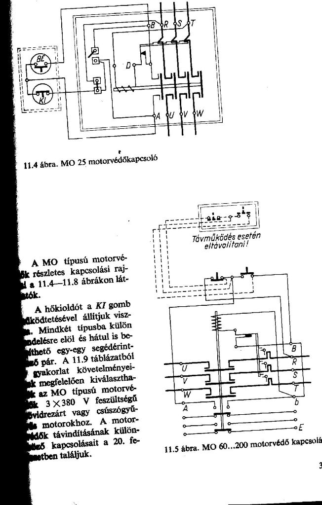

(#) CsemanAttila hozzászólása Dec 18, 2014 /
Jó Estét Mindenkinek!

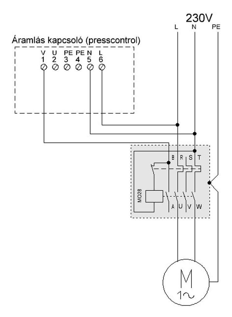

Van valaki aki tudna segíteni Ganz Mol28-as, olajos mágneskapcsoló bekötésében? Annyi a gondom, hogy eddig egy régi hidrofolt vezérelt. Két vezeték jött le a nyomáskapcsolóhoz. Erre szeretnék bekötni egy áramlás érzékelőt. Ez vezérelné a relét, ami indítja a szivattyút.
Arra gondoltam, hogy a Motor "V" vagy "U" pontjára kötném azt az egy vezetéket, amire a régi nyomáskapcsoló adta a feszültséget. Csak azt nem tudom, melyiken jelenik meg az áram.
Kép 1
(#) elektroton válasza CsemanAttila hozzászólására (») Dec 18, 2014 /
Elsőre itt egy eredeti bekötési ábra az olajkapcsolóról.
„Csak azt nem tudom, melyiken jelenik meg az áram.”
Így nehéz pontos választ adni, mit értesz az "áram" alatt, fázist?
Muszáj ragaszkodni ehhez a régi kapcsoló készülékhez? Nem volna jobb egy mai száraz mágneskapcsoló?
De azért próbálok csinálni egy rajzot hamarosan.
(#) CsemanAttila válasza elektroton hozzászólására (») Dec 19, 2014 /
Köszi szépen! Sikerült bekötni, annyi volt, hogy eddig fázis vezérelte a relét, viszont az áramlásszabályzó a nullát kapcsolgatja Cserélni nem nagyon akarom, nincs vele semmi gond, teszi a dolgát.
(#) elektroton válasza CsemanAttila hozzászólására (») Dec 19, 2014 /
„áramlásszabályzó a nullát kapcsolgatja”
Azért az optimálisabb volna ha a rajz szerint a fázis volna az áramlás érzékelő kapcsolt ágában, azaz a L-V között. Ugyanis e kettő pont között van a belső reléje.

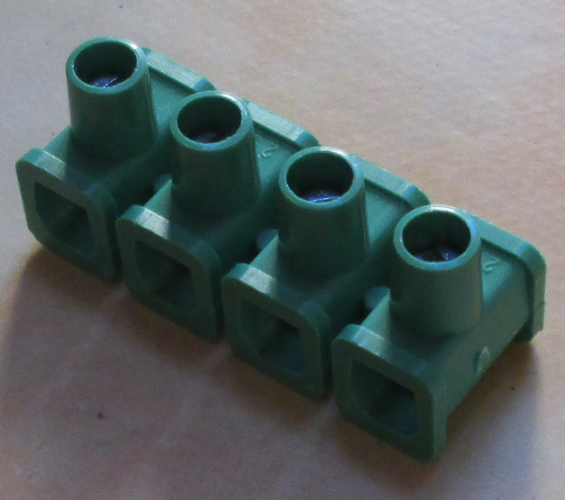

(#) Gafly hozzászólása Dec 20, 2014 /
Lefényképeztem a kicsi zöld példányt
(#) szamóca válasza Gafly hozzászólására (») Dec 20, 2014 /
Ezen még lehetne spórolni. Túl vastag az a szigetelés, elég lenne a fele is.
(#) bakos13gab válasza Gafly hozzászólására (») Dec 20, 2014 /
Ilyeneket már régóta kapni. 2x használtam, de nem győzött meg.
(#) yulo5310 válasza Gafly hozzászólására (») Dec 20, 2014 /
Én a két csavarosba is egymás mellé rakom a szálakat,és úgy csavarozom össze!
