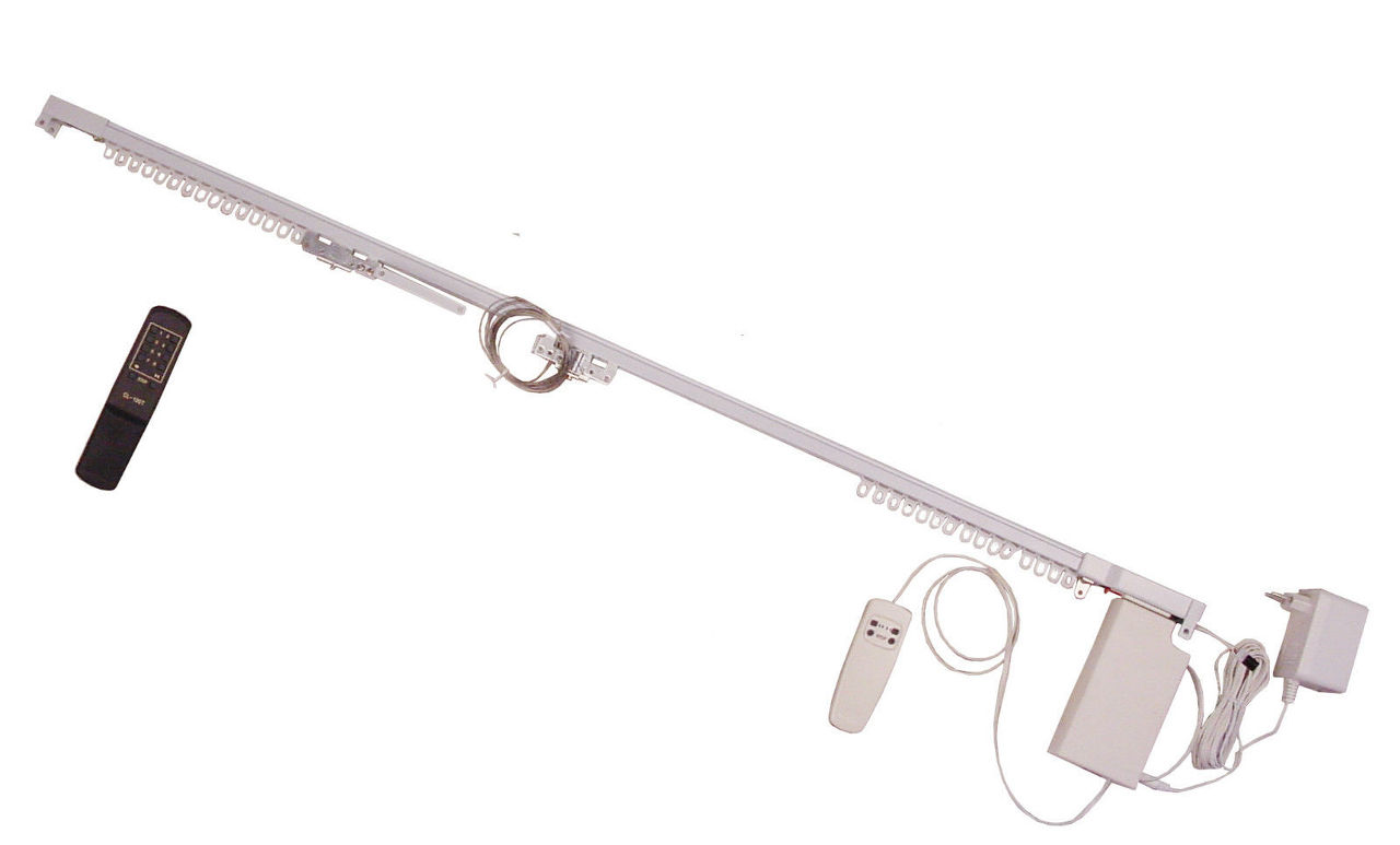

Sziasztok Szép napot!
Énis szeretnék megépíteni egy függönymozgató szerkezetet, először is a mehanikában kérnék segítséget hogy miből lehetne megoldani összerakni és igényesen megvalósítani ezt az egészet. Persze tudom lehet venni is, de redőnymozgató gurtnit is lehet, de azt is megoldottam egy kisebb ablaktörlő motorral tárcsával, meg némi kapcsolóval. Tudom amit most szeretnék az ennél kicsit bonyolultabb, de hátha megvalósítható, én arra gondoltam hogy valami műanyag függöny sínt átalakítani valahogy, várom az ötleteket, teszek egy képet milyen is lenne az elképzelés, amit lehet kapni Köszönöm |
