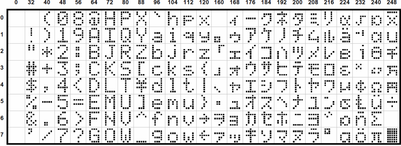

(#) Lamprologus hozzászólása Márc 4, 2015 /
Egy kis segítség kellene ...
Kinéztem mondjuk egy speciális karakter bináris kódját az LCD kijelző karakterkészletéből, akkor azt hogyan tudom kiiratni az LCD-vel?
printf(lcd_putc,"valami szoveg ? más szöveg");
a kérdőjel helyére kéne a spec karakter.
(#) vicsys válasza Lamprologus hozzászólására (») Márc 4, 2015 /
  1. lcd_gotoxy(1,2);
  2.                   printf(lcd_putc, "%3.1f",temperature);
  3.                   lcd_putc(223);
  4.                   lcd_putc("C  ");
Itt a 223, a fok jel.
(#) Dempsey válasza vicsys hozzászólására (») Márc 4, 2015 /
Pont ezt akartam elküldeni
(#) Dempsey válasza Lamprologus hozzászólására (») Márc 4, 2015 /
Itt tudsz kalkulálni. A sor és oszlop számait összeadod és azt írod be a 223 helyére.
(#) vicsys válasza Dempsey hozzászólására (») Márc 4, 2015 /
Vagy binárisan is beírhatja, ha az úgy átláthatóbb neki...
Az is igaz
(#) Lamprologus válasza vicsys hozzászólására (») Márc 4, 2015 /
Na, ez a tipikus "gooomba" esete!
És még le is buktam, egyből tudtátok, hogy a fokot akarom kiiratni!
Köszönöm a segítséget (természetesen mindenkinek)!
