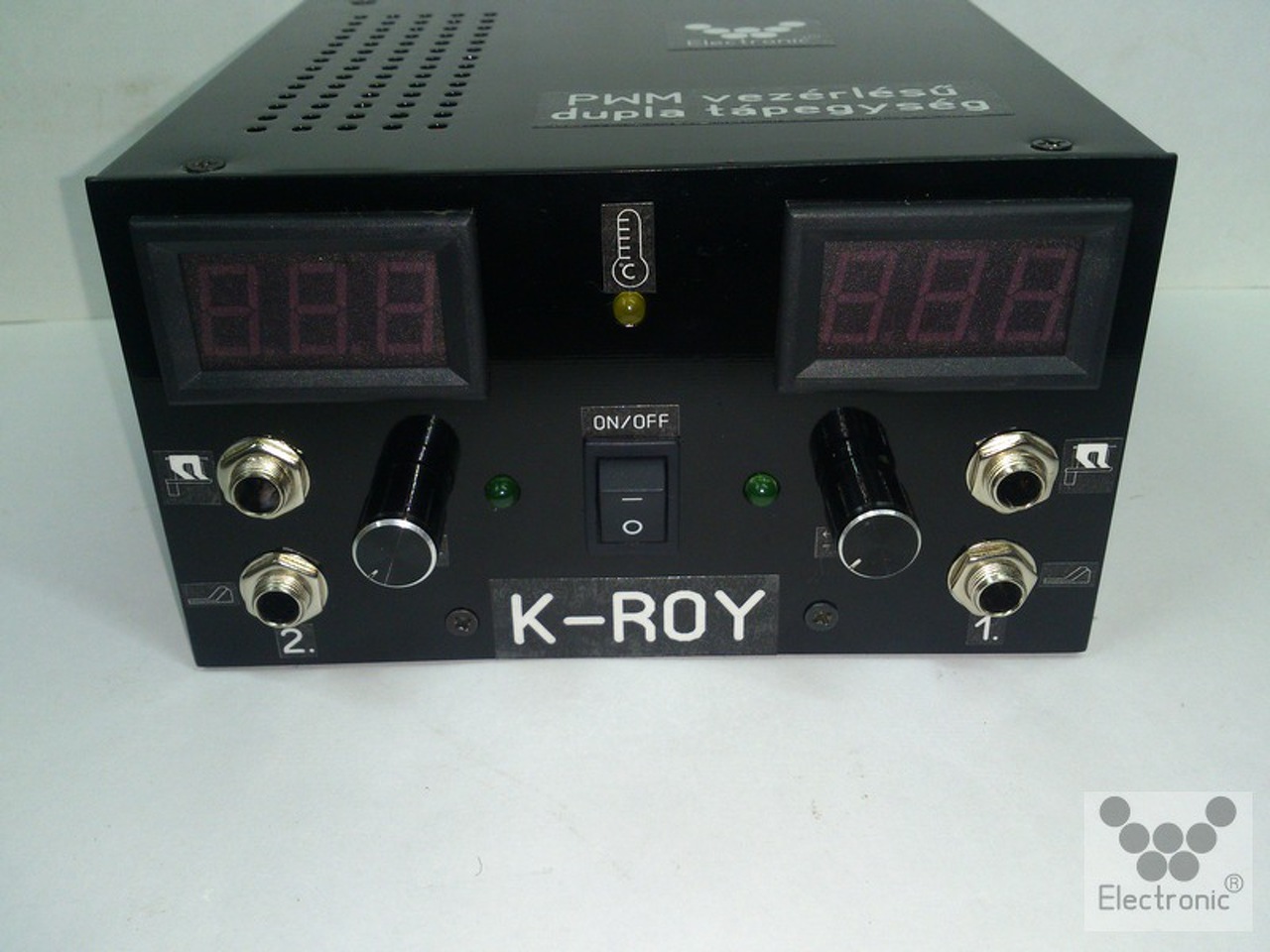

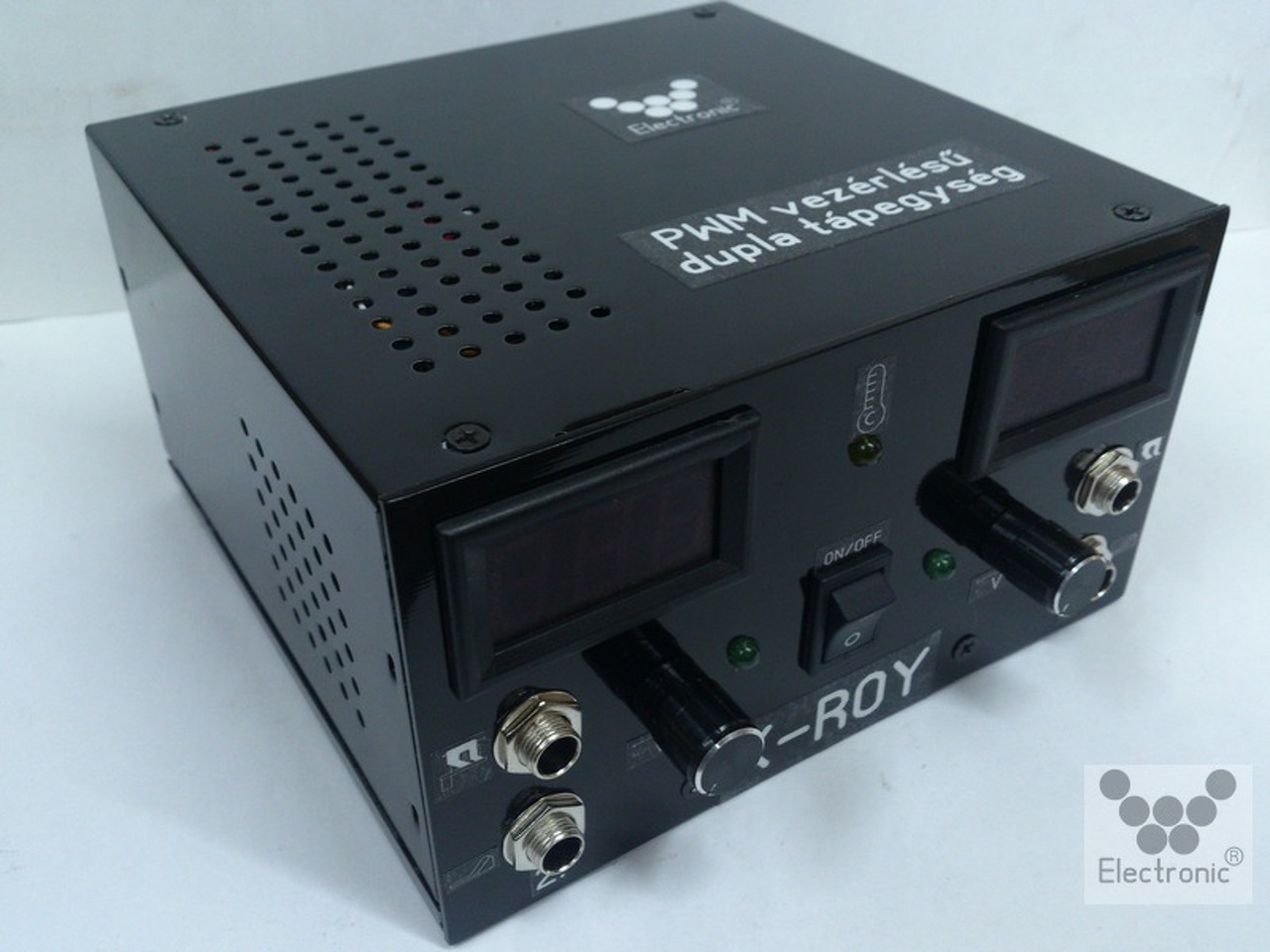

Üdv Mindenkinek!
Elkészült nemrég egy tápegység, amit egy tetováló barátomnak készítettem, a forgó gépekhez. PWM vezérlésű tápegységet készítettem neki, mivel ezek kis DC motorokkal valósítják meg a tű mozgatását. Egy PC tápegység doboza lett az alap, amit átvariáltam a magam kedvére kicsit. Dupla táp van benne, hogy két gépet két külön beállítással lehessen használni, mivel mind más és más. Az egész megjelenés és elrendezés a saját ötlet, mert ismerem mi tetszik neki. A meghajtás TL494-el valósítottam meg. A kimenetet 0-22V-ig lehet állítani max. 2A-ig. A kitöltés 1-99%-ig állítható, a freki kb. 30kHz. A panelműszereknek nincs saját tápja, így 2V-tól kapcsol be és mér, de ez nem zavaró. Van benne egy aktív hűtés is, ami kb.45foknál kapcsol be és 30foknál ki. Elmondása szerint nagyon jó lett minden szempontból. Készült egy tetkó a lábamra ezzel a táppal hajtott gépekkel is, ami az elhivatottságot tükrözi. A kép egy általam készített valós áramkörről készült, hogy ne valami "netes" képet hordjak magamon. Megosztok Veletek néhány képet is, hogy ne csak beszéljek... ![]()
Jó lett gratulálok! A beültetési rajz is mindig kéznél, ....izé akarom mondani lábnál lesz.

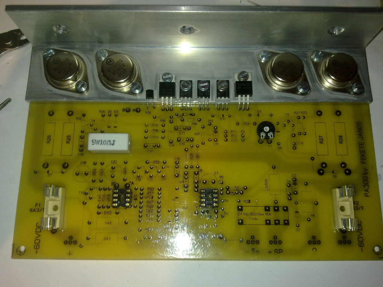

Lassan fél napja művészkedek a nyákkal de még mindíg csak ekkora elkészültségben van
Jó és szép munkához idő kell , az alkatrész beültetést mindig a legalacsonyabb alkatrészekkel kezdjük és folyamatosan haladva a leg magasabbig .
Igen így van, csak valahogy most fordítva kezdtem el
Még egy tanács : a teljesítmény ellenállásokat ne ültesd le a panel szintjére. Emeld meg őket.
Igen meglesz, kár volt ennyire sietni vele még szerencse hogy csak egyet tettem be így.
