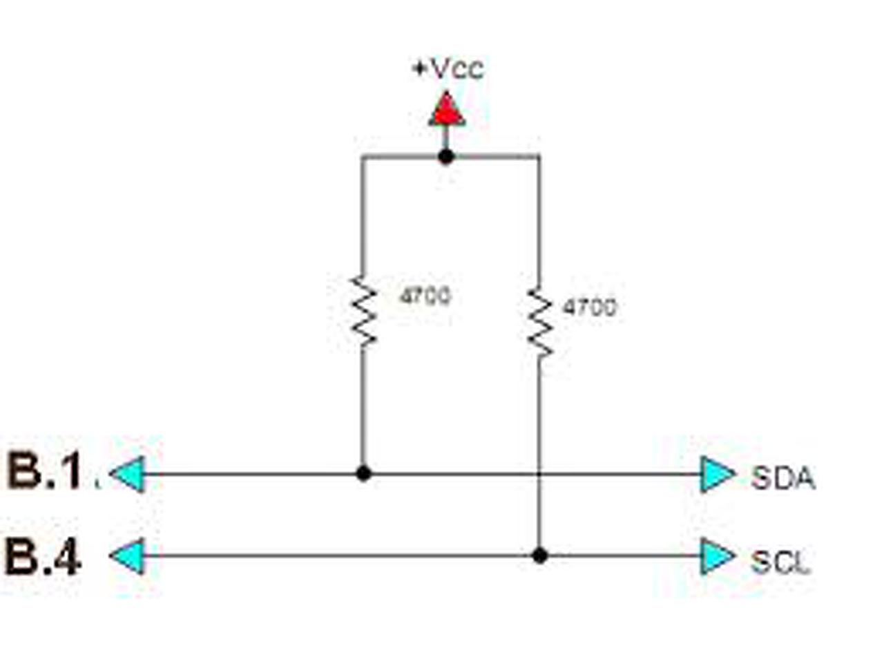

(#) tomat5 válasza Pali79 hozzászólására (») Márc 31, 2015 /
Próbáld meg a mellékelt ábra szerint az ellenállásokat. Nekem bejött.

(#) csatti2 válasza tomat5 hozzászólására (») Márc 31, 2015 /
Ez mióta 5V -> 3V3 szintillesztés? Ez csak arra jó, hogy tönkre tedd a 3V3-as chipedet.
(#) tomat5 válasza csatti2 hozzászólására (») Márc 31, 2015 /
Az biztos, hogy ez nem illeszt szintet, erre én is rájöttem. Nem is szintet kell neki illeszteni, hanem felhúzni magas szintre az sda-t és az scl-t. Az én adafruitos kijelzőm csak így hajlandó működni.
Ez oké de itt nem felhúzni kell, hanem épp ellenkezőleg... SDA meg SCL pedig itt nincs, mivel ez nem I2C hanem SPI buszos panel.
„Kitöröltem az összes fájlt és újra bemásoltam. Most lefordította, de nem igazán működik. A kijelző egyik felén villog valami sötét rész, de semmi más. Linkelted a bekötést, de ott kétfajta van. Melyik a jó?
SCL - 13 vagy 4
SDA - 11 vagy 5
RS/DC - 9 vagy 7
RES - 8 vagy 8
CS - 10 vagy 6”
Bocs én ezt néztem
Igen értem. Kicsit félrevezető, mert helytelenül használják a kódban (illetve az eszközön) az SDA és SCL jelölést (ezeket a kétvezetékes I2C busznál használják, a felhúzó ellenállások is csak ott kellenek). Valószínűleg azért csinálták, hogy megkülönböztessék a rajta lévő két SPI csatlakozást egymástól (SD kártya, képernyővezérlő). A helyes jelölés a MISO/MOSI/SCLK/SS lenne (a MISO elmaradhat, ha nincs érintés érzékelés).
