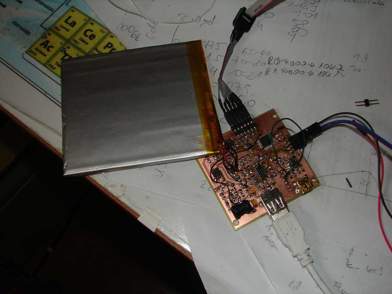

(#) Istvanpisti válasza csipaDJ hozzászólására (») Ápr 5, 2015 /
A hozzászólásom itt lehet, hogy off, mert nem közvetlenül az MC34063-os kapcsolódik, de majd a moderátor eldönti...
Lenne néhány megjegyzésem:
1. A napelem karakterisztikájának ismerete elengedhetetlen. Felhős időben - ahogy írod is - elég alacsony feszültséget ad le, hiába teszel oda egy step-up-ot - ami megnöveli a feszültséget - a napelem szinte nem fog tudni áramot leadni. Ezek az áramköröknek egy külső ellenállás értékétől függő konstans árammal töltik az akkumulátort.
2. A Li-ion akkut nem egyszerű tölteni. Erre léteznek céláramkörök pl. MCP73832, TP4056, amik olyan karakterisztikával töltik az akkumulátort, ami neki megfelelő. Amíg az akku feszültsége el nem ér egy bizonyos értéket, addig állandó árammal, majd állandó feszültség mellett változó árammal tölt. Az akku vég feszültsége 4,2V, tűrése +-50mV.
3. A napelem maximális árama csak teljesen tiszta égbolt és merőleges napsugárzás esetén érhető el. Ha ezt a leendő napelemes töltőt kiteszed egy vízszintes felületre, akkor 10 órás átlagban még 100mA áram sem vehető ki belőle.
4. Ahhoz, hogy a benne lévő akkumulátorról telefont tölts, ahhoz kell egy step-up (ez lehet akár az MC34063 is, ami az akku 3,7V-os feszültségéből "csinál" 4,5-5 V-ot. Itt célszerű még egy feszültségfigyelőt is elhelyezni, ami megakadályozza az akkumulátor mély kisütését, illetve jelzi a kezelőnek, hogy hiába vár a töltésre.
5. Célszerű beleépíteni még egy olyan lehetőséget, hogy pl. USB-ről is fel lehessen tölteni a napelemes töltőben lévő akkumulátort, arra az esetre, ha huzamosabb ideig nincs kielégítő napfény.
Kicsit visszatérve az 1. pontra: megoldható pl. egy mikrokontrollerrel, hogy a napelem feszültségének és áramának függvényében egy digitális potenciométer (pl. MCP42010 (10k)) értékének változtatásával lehessen változtatni a töltőáramot. Persze ehhez mérni kell az áramot (akku esetén minkét irányban, töltés, kisütés), az akku és a napelem feszültségét.
Szerintem ennyi is elég ahhoz, hogy lásd, ez nem egy annyira egyszerű dolog : kötök egy napelemre valami step-up-ot és töltök akkumulátort. Lehetni lehet így is, de nem lesz jó.
Én éppen egy ilyen kütyüt próbálok építeni...
