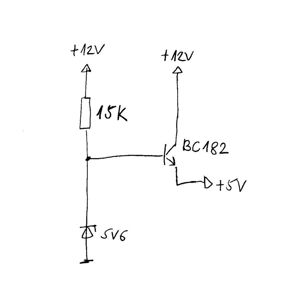

(#) Peter65 válasza kardi hozzászólására (») Szept 11, 2015 /
Csatolok egy rajzot. Az ellenállás értékének változtatásával tudod az alap áramfelvételt beállítani. Akkor jó, ha a zéner nagyjából kinyit, ezért kis teljesítményű zénert kell használni. Ilyen kis áramoknál lehet hogy 6V2 zéner kell, hogy meglegyen a kimeneten a +5V.

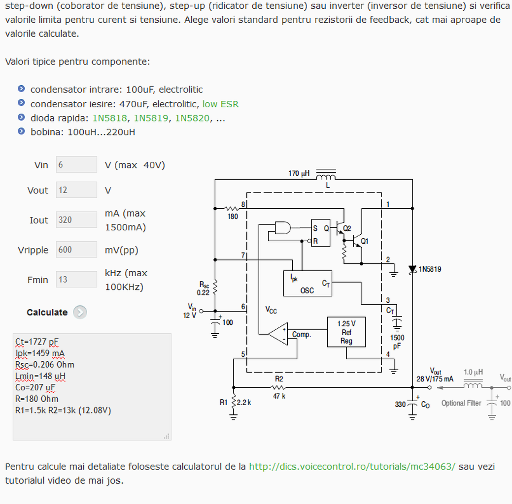

Meg építettem az egyik kapcsolást ezzel az ic-vel (MC34063), amit ajánl hozzá a gyártó. Amit szeretnék elérni: 6v-->12V 330mA. Külső tranzisztort nem használtam. Ez látszólag sikerült is, de valami csak nem stimmel. A kimeneten terheletlen állapotban12,5V van, viszont ha beterhelem egy 12V/4W izzóval, akkor a fesz leesik kb 2,5V-ra, az áramfelvétel pedig 640mA. És az induktivitás őrületesen melegszik. Pár sec alatt forró. Elgondolásom szerint ott nem is lenne szabad nagyobb áramoknak folyni, vagy igen? Valami ötlet, hogy mi lehet a gond a kapcsolással?
Köszönöm előre is!
A hozzászólás módosítva: Ápr 1, 2016
(#) morgo válasza oatis hozzászólására (») Ápr 1, 2016 /
Lehet, hogy nagy az induktivitás ellenállása. Tegyél bele nagyobb áramút! Az induktivitás értéke is lehet alacsonyabb, lemehetsz vele akár 60-100 uH környékére is.
(#) oatis válasza morgo hozzászólására (») Ápr 1, 2016 /
Rendben, megpróbálok keresni egyet.
Légmagos tekercs az jó lehet, vagy csak ferrit magossal működne?
Légmagosból jó nagy tekercs kéne, azt inkább ne próbálgasd.
Készítettem magam egyet, mert nem találtam... Légmagosat. Ferritet se sikerült találnom. Tényleg szép nagy lett, de legalább működik. Terhelésre 2,5v visszaesés van, de ezt még túl élném. Viszont ennek az áramkörnek írtó rossz a hatásfoka nálam 30% körüli. 0.85A be, 0.25A ki. Ez a kapcsolás tényleg ennyire rossz hatásfokú? Esetleg tud valaki jobbat, mert ettől többet vártam volna...

(#) foxi63 válasza oatis hozzászólására (») Ápr 1, 2016 /
A hatásfok az 49% körüli 6V *0.85A =5,1W 10V 0.25A=2,5W
Jobb eredményt külső eszközzel (fet) lehet elérni, sokkal kevesebb a hőveszteség.

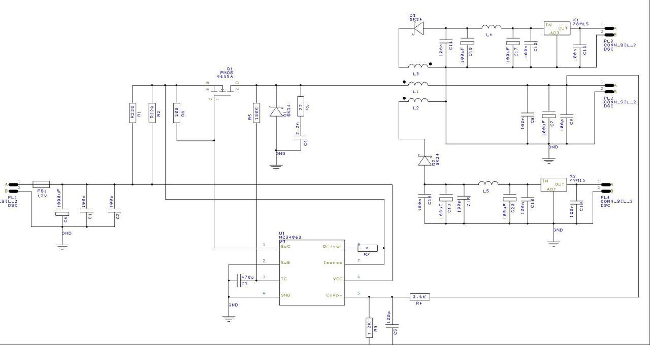

Visszarajzoltam okulásként egy routerben levő kapcsolást. Nem értem pontosan mi a szerepe a Ct láb felhúzásának. Két különféle megoldást is megnéztem, mindkettőben benne van, legfeljebb más értékkel.
(#) proli007 válasza ktamas66 hozzászólására (») Júl 8, 2016 /
Hello! Szerintem nem "felhúzás" lesz, hanem pozitív visszacsatolás.
(#) ktamas66 válasza proli007 hozzászólására (») Júl 8, 2016 /
Igen, rosszul fogalmaztam. Sejtem, hogy az oszcillátort vezérlő kapacitás töltés-kisütésébe szól bele, de nem tudom pontosan milyen funkciót valósít meg.
Én sem, de lehet gyorsítja a működést. Meg kell mérni..

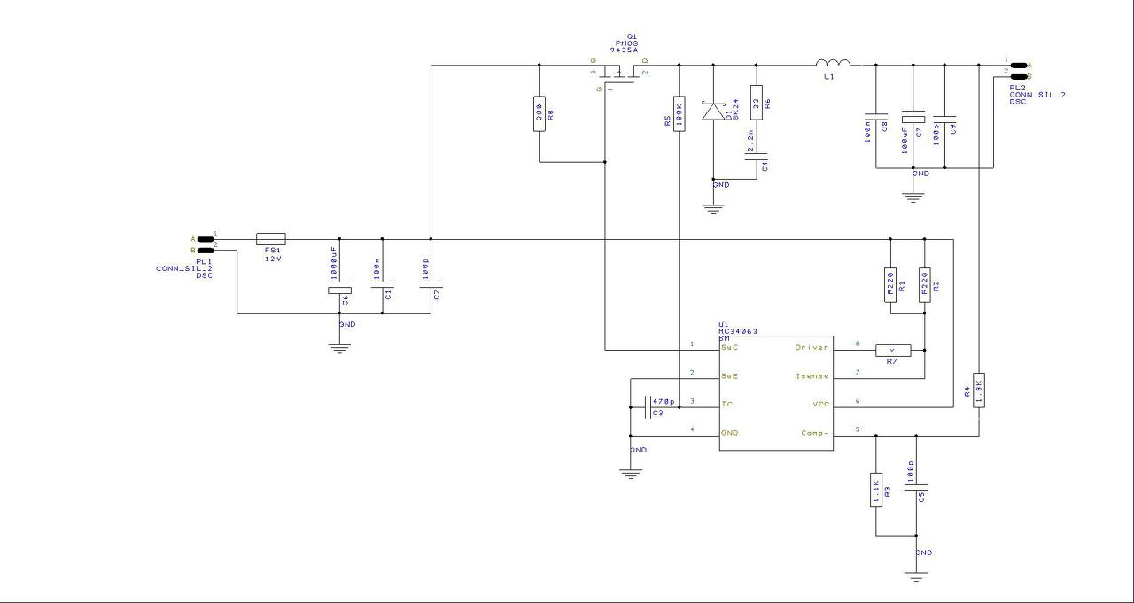

Bogozgattam az adatlapokat, de nem lettem sokkal okosabb. Talán az elérhető ton/toff arányt módosítja. Különben valami hasonlót szeretnék, mint a rajzon, nem tudom valaki tesztelgetett-e már hasonlót.
Nem tudom, nem igazán taglalja az adatlap a belső működést. HA tényleg az lenne a beső rész, amint az elvi ábra mutat, hogy referencia feszültséggel hasonlítaná össze a kimeneti jelet egy komparátor, akkor nem lenne PWM szabályozás, hanem egyszerűen leállna az táp mikor elérte a kívánt kimeneti feszültséget. Vagy is nem "szabályozna" csak ki-be kapcsolna és "kapkodna" a feszültségosztó visszacsatoló tag időállandójától függően. De feltételezem, nem ez a helyzet. Vagy is nincs minden "elárulva" itt..

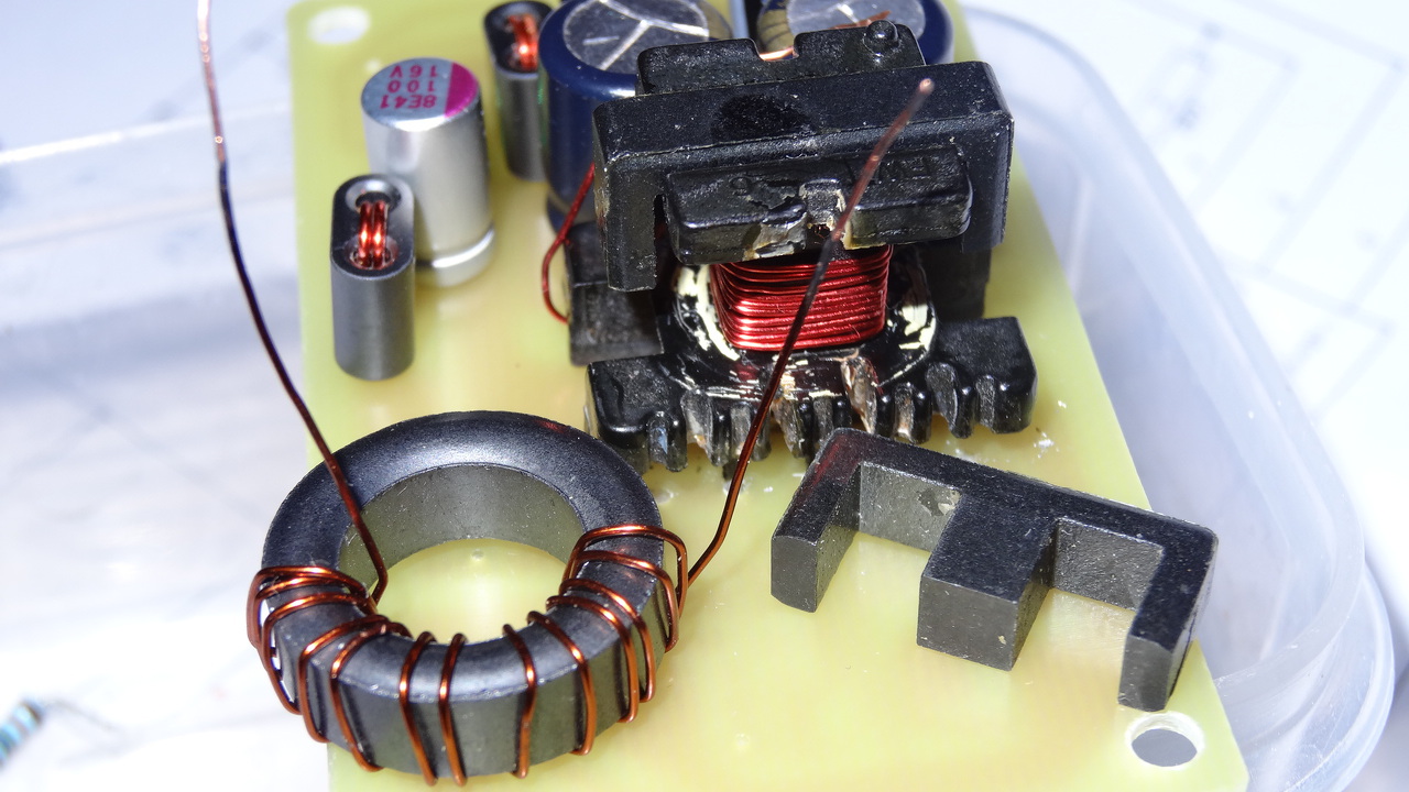

(#) ktamas66 hozzászólása Júl 10, 2016 /
Mivel találtam itthon kis trafót úgy terveztem a nyákot, hogy ez is beleférjen. Nem tudom mivel járok jobban: ezzel az EE20 trafóval, aminek kb. 800 az Al-je, vagy a toroiddal, aminek 1300?
(#) latyakosa válasza ktamas66 hozzászólására (») Júl 10, 2016 /
Amit eddig láttam buck konvertereket ott vagy nyitott a mágneses kör (pl ferrit rúd), vagy olyan toroid magon van a tekercs aminek az Al értéke 50-100 között mozog.
EE mag középső oszlopai összeérnek vagy sem ?
Ha összeérnek akkor tennék bele 1mm légrést minimum.
