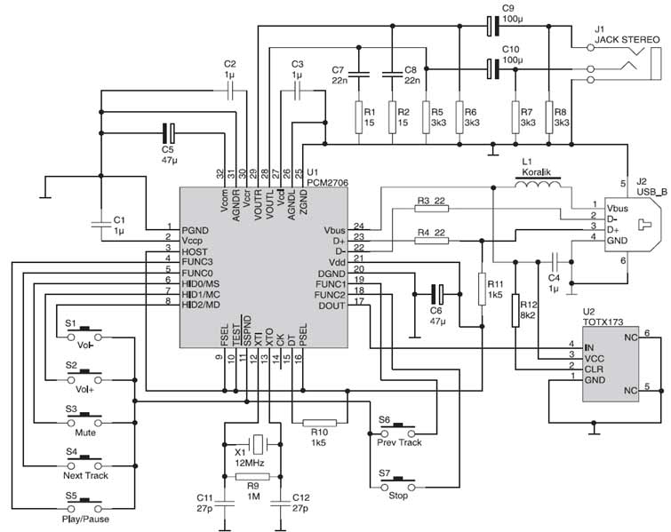

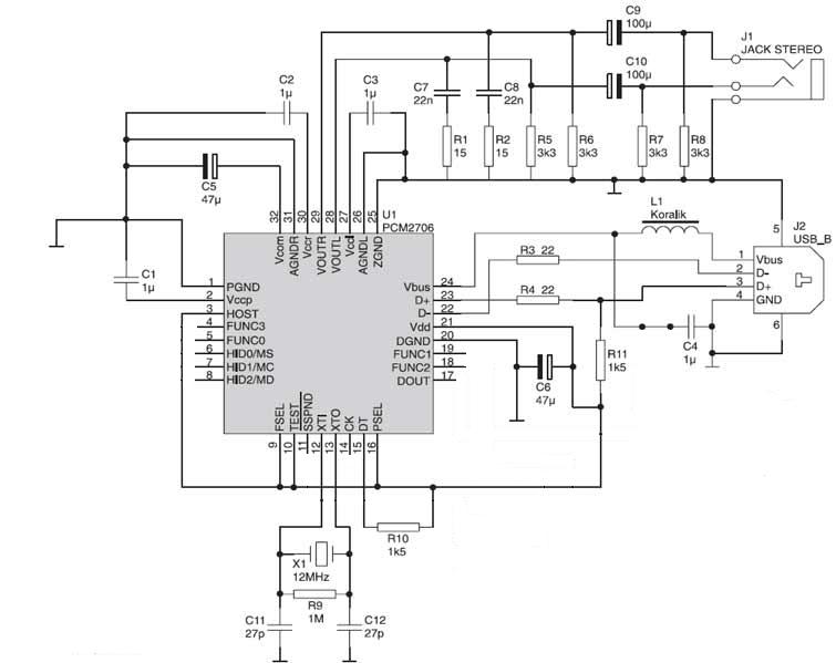

A külső hangkártya amúgy jó ötlet, kicsit nehéz beforrasztani az DB tokozású IC-t de nem lehetetlen. Ráadásul neked elég megépíteni a mellékletben lévő részeket.

A minőségre tényleg nem lehet kifogás, én 2902-vel követtem el egy hasonlót, az optikai In/Out egy DAT-on lóg, az analóg kimenet meg megy az erősítőmbe. Valamikor mostnában töltötte be második életévét, építés után elsőre indult és azóta is gond nélkül működik.
A rajzot pedig azért egyszerűsítettem, mert így barátságosbban néz ki egy (esetleg) kezdő számára is. |
