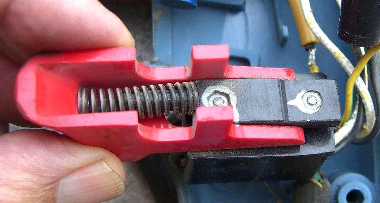

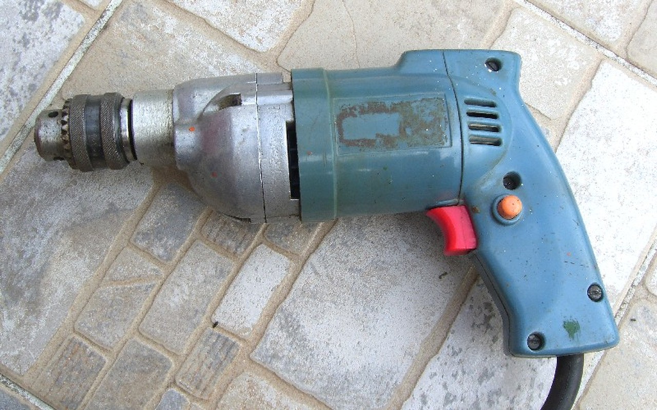

Ez a strapabíró orosz fúró most hol bekapcsol, hol meg nem, a kapcsolónál lehet a probléma. Lefényképeztem, úgy látszik szétcsavarozható, de vajon össze tudom-e majd rakni (a rugó!)? Vagy kicserélni, lehet-e valahol ilyen kapcsolót szerezni még?
(#) VIM válasza kismukk hozzászólására (») Szept 14, 2014 /
Szia! Ne szedd szét, inkább juttass be a kapcsolóba egy is kenőanyagot (wd40) és járasd meg egy kicsit. Hallani fogod, hogy erőteljesebben fognak átállni az érintkezők ott belül.
(#) kismukk válasza VIM hozzászólására (») Szept 16, 2014 /
Hát a probléma éppen az, hogyan lehetne bejuttatni abba a kis zárt fekete dobozkába...
Kis töprengés után nagy levegőt vettem és a furó2 képen a fényes csavarok közti mélyedésben rejtőző két kis csavart kicsavartam, erre a piros tolót tartó tető levált. Szerencsére semmi nem ugrott szét, alatta volt egy kis rugó kis golyóval. A dobozka mélyedésében van egy műanyag hajószerű billenő, két oldalán lamellák, amelyek a kapcsolást végzik, ezeket kissé összébb nyomtam (kár, hogy erről nem készítettem fotót). Ekkor befújtam a wd-vel. Mindent visszacsavaroztam, most kitűnően működik! Köszi az ötletet!
