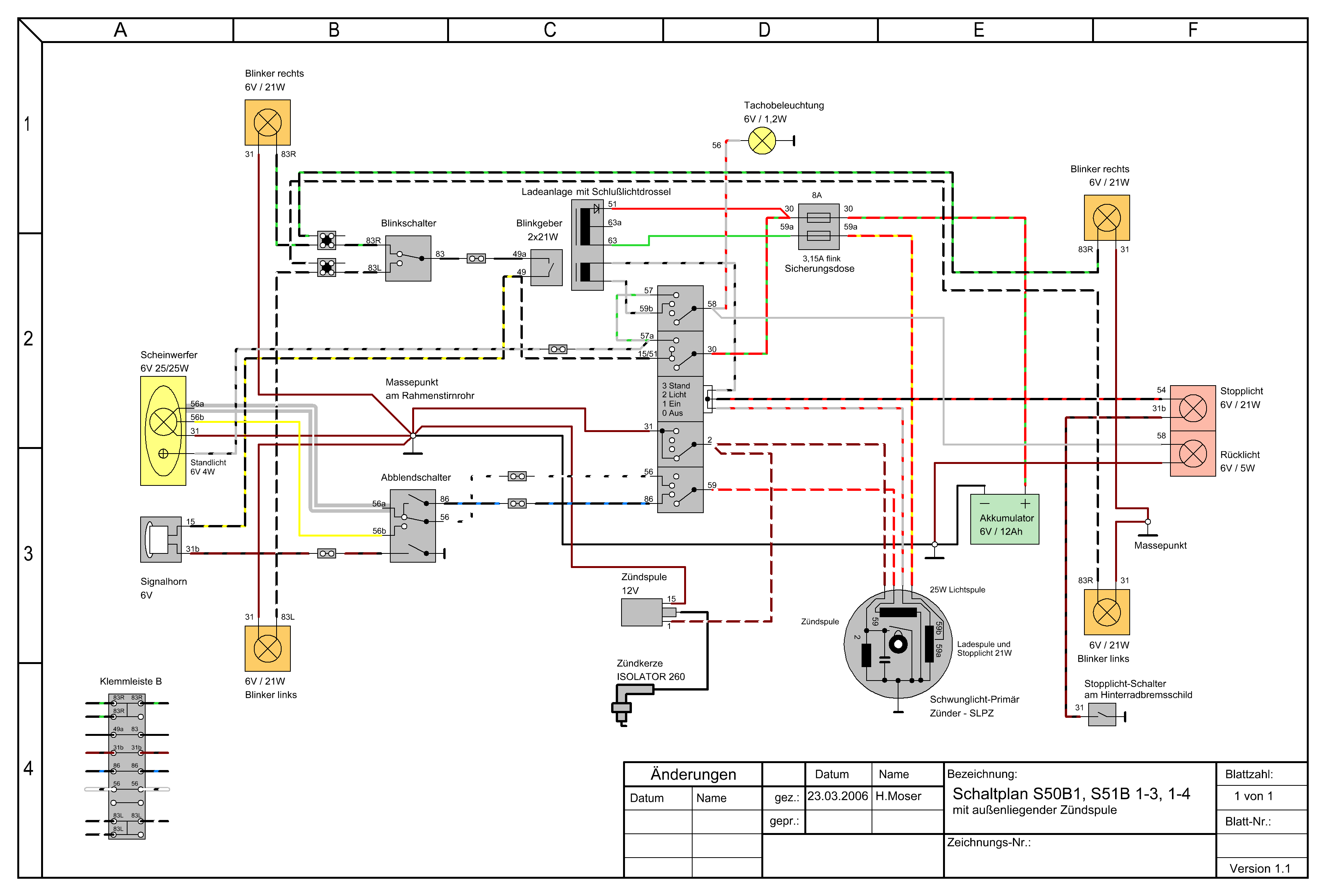

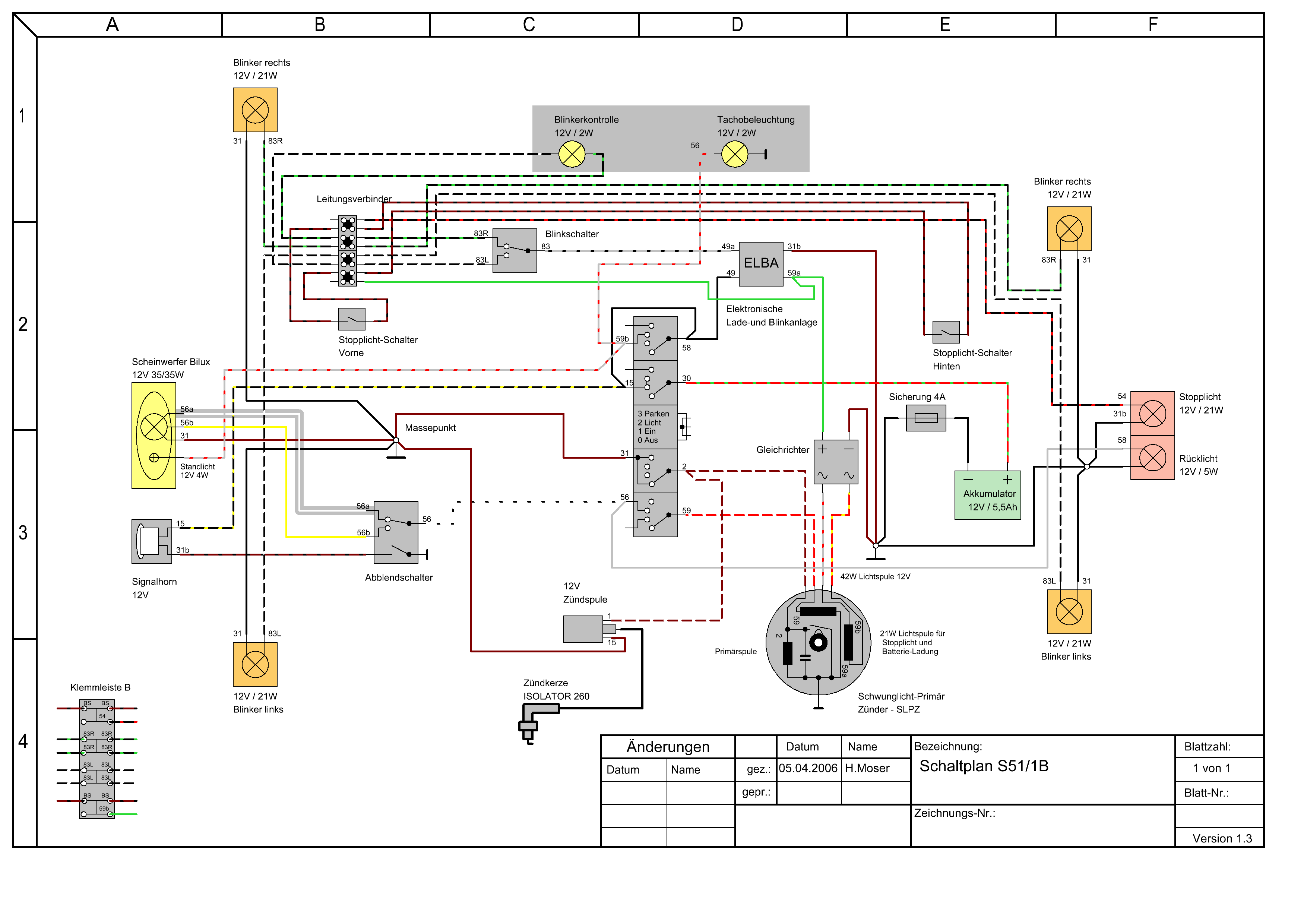

6V vagy 12V-s a rendszere a motornak?
6V Bekötés
12V Bekötés
A hozzászólás módosítva: Jún 17, 2014
(#) Mzolee válasza xray hozzászólására (») Jún 17, 2014 /
Igen 6 voltos pont az első rajz ami alapján lesz. De ez a rajz megvan, én a fizikai kábelrendezésre vagyok kíváncsi!

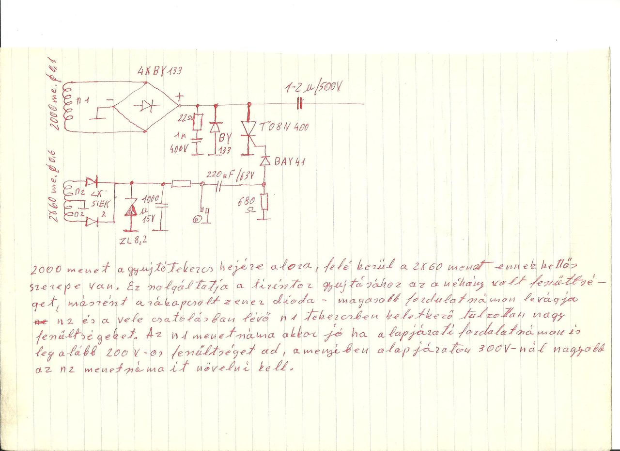

(#) vilamvili hozzászólása Okt 15, 2014 /
Bocs ha már egyszer fentvan.nem olvastam végig a 41oldalt, lehet hogy valakinek jó lesz. Én a kékkel rajzoltat meg építettem Danoviára, a szikra nagyon nagy. Szerintem a 2000menet is elég. Alapjáratban is volt 5cmes szikra, szántottam ásógépet hajtott oké. Na ennek már van 25éve, igaz most az esztra kütyü a divat. Hogy szuper az biztos. ( alkatrészek a feszültségnek megfelelők )
Bocs a képek talán így jobbak lesznek.( persze a tekercs a gyújtó tekercs helyére kerül )
