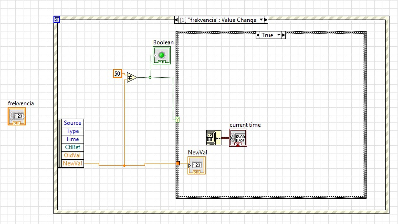

Remélem valaki tud nekem segíteni egy frekvencia érőt szeretnék összerakni, de csak négyszög jelre akar sikerülni a mérés nekem viszont hullám jelet kéne mérnem és ebben szeretnék segítséget kérni.
Szia! Milyen módon kapod a jeled, ill. hogyan adod át a LabVIEW-nek? Feltételezem ezt a környezetet, ha ide írtál.
Bár ez előző HSZ alapján bármi lehetséges.
egyenlőre a jelet én csinálom egyébként később myDAQ val fogom mérni a jelet egy egyszerű szimulált 10-20-50 hz-es jelet szeretnék megmérni egyenlőre lehetőleg minél pontosabban. Majd ha az eltér egy megadott értéktől lementeni excelbe dátummal.

Nagyon köszönöm és ehhez tudok valahogy illeszteni valós időt mármint ms-ra pontosan hogy mikor mekkora volt a frekvencia mert egy tömbbe beletudom tenni az értékeket de az arra vonatkozó pontos idővel bajom van és ezért gondoltam másik megoldásra amit itt találtam mikor a felfutó éleket számlálja és azt alapból időzített módon csinálja gondoltam abból könnyebb lenne de az nem megy szinusszal.
Van ikon az időre is (Get Data Time), de ez a számítógépen beállított aktuális időt adja meg.
Gondolom úgy csinálod, hogy van egy feltételed, ha F != Fbeállított, akkor lemented tömbbe. Ugyanebben kiolvasod az időt is és lemented azt is.
igen csak az a probléma én ezt megkaptam szakdolgozat témának 2 hete de nem vagyok oda a labview-ért vagyis jó rendszer de nem vagyok annyira otthon benne és a 40 % át ami kb az lenne hogy generált szinuszjel (hálózati feszültséget) frekvenciáját mérem ha eltér a beállítottól akkor azt menti tömbbe és mellé a dátumot és egy gombnyomásra vagy bármilyen módon elmenti excelbe. A gáz nem a feladattal van hanem hogy kaptam rá kb 2 hetet ebből 1 hétig azt sem tudtam hogy mit kell pontosan csinálnom. Ezért kértem segítséget.

A CASE-ben (true) azt csinálsz amit akarsz. Abban mentheted tömbbe stb.

Szia sikerült megoldanom a tömböt szépen feltölti az adatokkal kiolvasással pedig feltöltöm majd excelbe esetleg azt nem tudod hogy mivel lehetne a pontos időt beletölteni ugyanígy egy tömbbe?? mivel azt is mellé kéne töltenem abba az excelbe
Ugyanúgy mint a frekvenciát. Lehet több dimenziós tömböt is létrehozni.
Na ez is sikerült már csak az excelbe kéne valahogy bepárosítani őket
EZT nézd át.

ezt 2014 es labview-vel már összeraktam de a dátumot nem írja helyesen. egy ilyet raktam eddig össze már csak a dátumot kell megoldani
