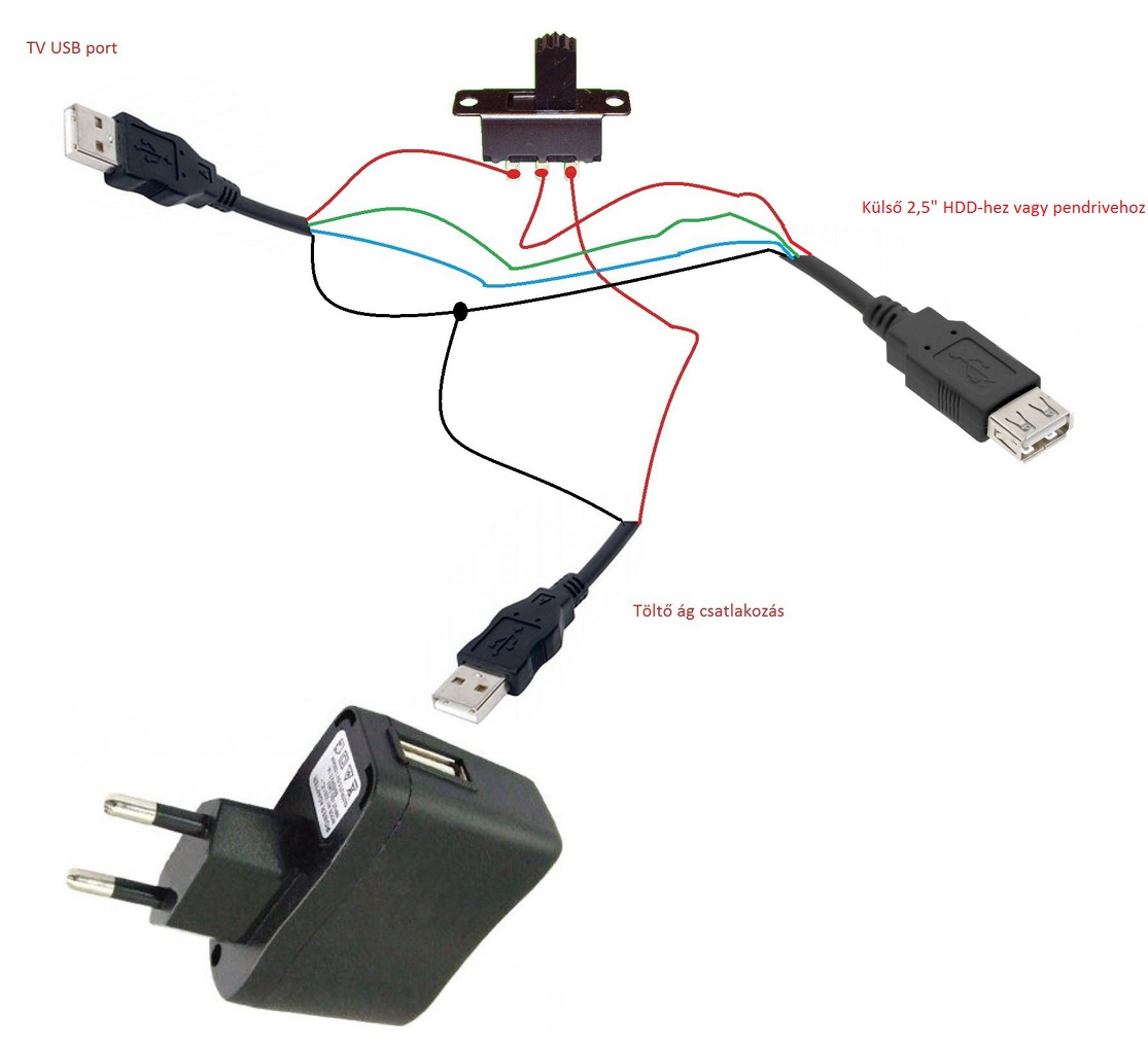

Van egy külső USB 2.0 csatlakozós házban lévő SATA csatis 2,5" HDD-m. Gyárilag csak egy sima USB 2.0 dugó - dugó kábelt kaptam hozzá. Gépen megy is szépen, de szeretném a TV-hez is csatlakoztatni. LG 32LN5400 a TV típusa. Rádugom, világít a külső ház LED-je, de a TV azt mondja, hogy nincs csatlakoztatva külső eszköz. Pendriveról simán megy minden tökéletesen. Több helyen olvastam, hogy az lehet a gond, hogy nem ad elég tápot a TV USB portja a HDD-nek. Az lenne a kérdésem, hogy, ha veszek egy USB Y kábelt, aminek 3 USB apa dugója van, és a szimpla vége megy a HDD házába, a másik végéből az egyik a TV-be, és a maradék 3. párhuzamos ágat (ami eredetileg is táplálásra van a kábelen) egy külső 230V-os hálózati USB töltőn át megtáplálom? Okozok ekkor valami bajt? Mert az világos, hogy a dupla vég a PC-nél két szabad USB portba menne, de a TV-nél ugye csak egy van. Köszi szépen!
Elvileg nem lesz baja. A lényeg, hogy 5V-os legyen és minimum 500mA-es. Ha az áramerősség nagyobb az nem baj. USB dugón szabványosan 5V 500mA jön ki. Az újabb telefontöltők tökéletesen tennék a dolgukat szerintem.
Szerintem meg ne közösítsd a tápokat, mert a visszáram gondot okozhat, bár ez tápfüggő. Minimum le kell diódázni, vagy a tv-ből jövő 5V-ot szakitsd meg és csak a segédtáp 5v-ját használd. Test közös.

Ilyesmire gondoltál?
Gondoltam teszek rá egy kapcsolót, így lehet az eredeti állapotban is használni, pl. pendrivehoz , meg átkapcsolva a külső tápra is a HDD-hez. Ez így jó lehet?
