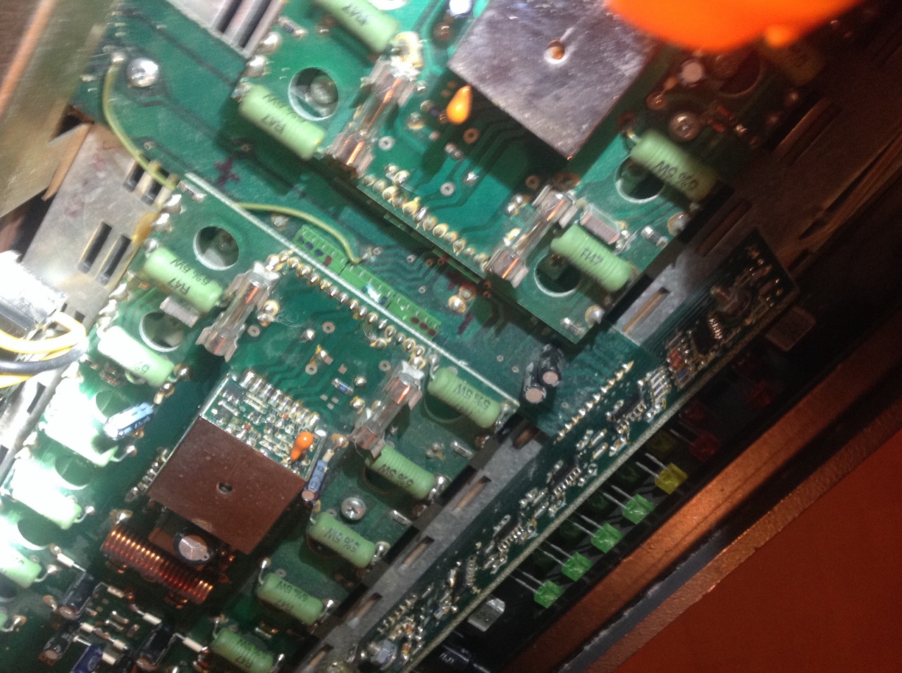

Lenne egy erősítőm ami nem akar megfelelően müködni,eddig tökéletes volt,de most nem jó. Volt ez a nagy esőzés,és állt a vízben szerencsétlen. Kiszárítottuk,És az első bekapcsolásnál hibát produkált. A beteg egy Agota DS1200 erősítő. Bekapcsol,behúznak a relék,és vílágítanak az In-out comp. ledek folyamatosan. Mit kezdjek el mérni? Köszönöm a segítséget. Üdvözletttel: Attila
Na haladás,tegjap szétszedtem kipucoltam.mára kiszáradt. Eredmény ugyanaz,a túl terhelve ledek világítanak. Mit csináljak?
Képeket mellékelek.
Nem néz ki veszélyesnek az állapota. Mérd meg a biztosítékoknál a tápfeszültségeket és a panel közepén lévő tekercsnél a kimeneti egyenfeszt.
Hello Reloop!
Az értékek. Bal oldal Tekercsnél: 79.4 Biztosíték a felső :158 Az alsó: 0 Jobb oldal Tekercsnél: 79.4 Biztosíték felső: 0 Alsó: 158 Még annyi,hogy a bal oldal iszonyatosan melegszik,a jobb oldalon meg semmi hő. A ventilátor max. Fordulaton megy,relék kattanak,és a piros 2 led világít.
Ezek jó eredmények! Meg kell jegyezzem, a mérés helyes elvégzése az lett volna, ha testhez képest adod meg az értékeket. Testet találsz a táppufferek közös pontján, vagy akár a bemeneti csatlakozón.
Láthatóan nagy áramot vesz fel az egyik (bal) panel, a LED és a ventilátor ezt kontrollálja. Nem volt még ilyen panel a kezem között, egyelőre csak általános tanáccsal tudok szolgálni. Mérd meg egyenként a bal panel zöld 5W-os ellenállásain eső feszültséget és számolj be arról hogyan viszonyulnak egy elvárható 10mV-hoz. Tehát most az adott ellenállás két lábára tedd a mérőcsúcsokat. Egyedi kiugró értéket tapasztalva az adott MOSFET-et vesszük górcső alá, ha általánosan magas feszültség mutatkozik akkor jobban beleássuk magunkat.
Na,a mérés sikerûlt. Elég aggasztó...
Bal oldal: Felső sor -0.05, -0.05, -0.05,-0.06.-0.05,-0.05,-0.05 Alsó sor: -0.04, -0.04,-0.03,-0.01,-0.04,-0.04,-0.04 Jobb oldal: Felső sor: 0.01,0,0,0,0,0,0 Alsó sor: 0,0,0,0,0,0,0 A jobb oldalt valami nagyon nem oké ![]()
A jobb oldalért nem aggódok, üzemmeleg állapotban beállna a helyes érték.
A bal oldal aszimmetriája egészségtelen, nem maradt rajta a hangszóró véletlenül? Az érték valóban túl magas. Ki kéne próbálni a panelen lévő trimmer mászott-e el a fürdéstől. Ehhez viszont be kell tenni egy 100W-os izzót a hálózati feszültség egyik ágába áramkorlátozónak. |
