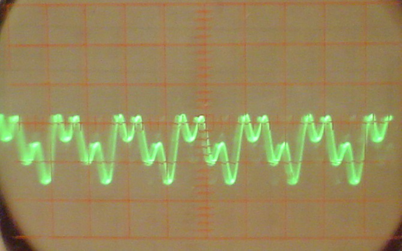

Van egy dvd lejátszóm, aminek a hangszórói csúnyán sípolnak. Hangerőszabályozás a sípolás erejét nem változtatja. Kutakodva két IC-t találtam, ami benne lehet a körben, a D4558 és D2822N.
Adatlapjaik:
D2822N
D4558
A 2822 lehet a végfok, kimenetén a csatolt képet látni a szkópon. 1V/T és 100mikrosec/T
Ebből a hullámból van-e valakinek ötlete, milyen jellegű a hiba, milyen alkatrészben keressem?

(#) Sinike válasza Sinike hozzászólására (») Aug 6, 2015 /
Semmi ötlet?
Olyasmi, mintha egy szinusz hullám túlvezérlése nem levágásra, hanem negatív visszacsatolásra kerülne. De hogy?
És hogyan kerül ide egy kb. 6kHz-es gerjedés? Mi okozhatja?
A tápot egy CX4060 DC-DC konverter "vezérli" - illetve így gondolom, mert van benne egy ilyen is.
DE akkor sem értem, bekapcsol, TFT él, kiír, és csak néhány másodperc múlva kezd sípolni. Ha táp lenne, akkor bekapcsoláskor kezdene, nem?

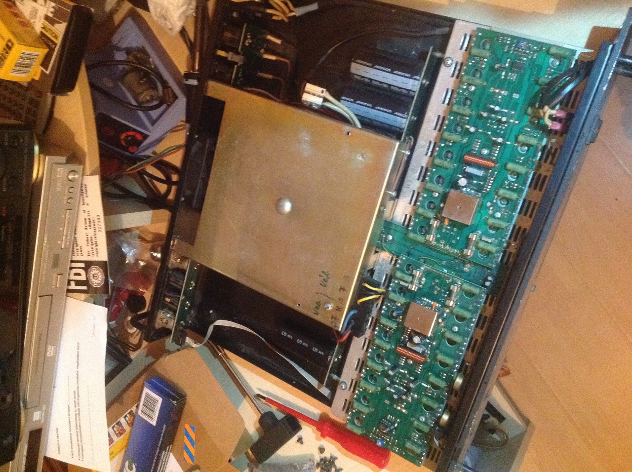

sziasztok!
Lenne egy erősítőm ami nem akar megfelelően müködni,eddig tökéletes volt,de most nem jó. Volt ez a nagy esőzés,és állt a vízben szerencsétlen. Kiszárítottuk,És az első bekapcsolásnál hibát produkált.
A beteg egy Agota DS1200 erősítő.
Bekapcsol,behúznak a relék,és vílágítanak az In-out comp. ledek folyamatosan.
Mit kezdjek el mérni? Köszönöm a segítséget.
Üdvözletttel: Attila
(#) Flashrider válasza Flashrider hozzászólására (») Aug 28, 2015 /
Na haladás,tegjap szétszedtem kipucoltam.mára kiszáradt. Eredmény ugyanaz,a túl terhelve ledek világítanak. Mit csináljak?
Képeket mellékelek.
(#) reloop válasza Flashrider hozzászólására (») Aug 29, 2015 /
Nem néz ki veszélyesnek az állapota. Mérd meg a biztosítékoknál a tápfeszültségeket és a panel közepén lévő tekercsnél a kimeneti egyenfeszt.

Még annyi,hogy a bal oldal iszonyatosan melegszik,a jobb oldalon meg semmi hő. A ventilátor max. Fordulaton megy,relék kattanak,és a piros 2 led világít.
Ezek jó eredmények! Meg kell jegyezzem, a mérés helyes elvégzése az lett volna, ha testhez képest adod meg az értékeket. Testet találsz a táppufferek közös pontján, vagy akár a bemeneti csatlakozón.
Láthatóan nagy áramot vesz fel az egyik (bal) panel, a LED és a ventilátor ezt kontrollálja.
Nem volt még ilyen panel a kezem között, egyelőre csak általános tanáccsal tudok szolgálni.
Mérd meg egyenként a bal panel zöld 5W-os ellenállásain eső feszültséget és számolj be arról hogyan viszonyulnak egy elvárható 10mV-hoz. Tehát most az adott ellenállás két lábára tedd a mérőcsúcsokat. Egyedi kiugró értéket tapasztalva az adott MOSFET-et vesszük górcső alá, ha általánosan magas feszültség mutatkozik akkor jobban beleássuk magunkat.
