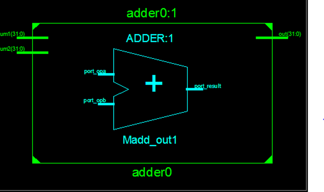

Sziasztok! Van bármi különbség működés vagy fizikai megvalósítás szempontjából a három összeadó között?
  1. module adder0(input [31:0] num1, num2, output reg [31:0] out);
  2. always @ (num1 or num2)
  3. out <= num1+num2;
  4. endmodule
  5.
  6.
  7. module adder1(input [31:0] num1, num2, output reg [31:0] out);
  8. always @ (*)
  9. out <= num1+num2;
  10. endmodule
  11.
  12. module adder2(input [31:0] num1, num2, output [31:0] out);
  13. assign out = num1+num2;
  14. endmodule

(#) he.henrik6626 válasza holex hozzászólására (») Nov 26, 2014 /
mellékelt képek
(#) holex válasza he.henrik6626 hozzászólására (») Nov 26, 2014 /
Akkor ezek szerint nincs. Köszönöm!
