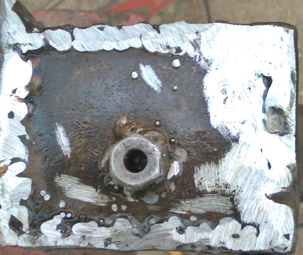

Üj saját projekt.
De van egy kis gond.
A fűtőszál amire terveztem mosógépé tehát vizes közegre való.
Próba alkalmával 10 mp mulva le is verte a fi relét mindenféle felizzás vagy külsérelmi nyom nélkül.
Tudtok ajánlani más betétet ?
ez egy 1900 w os betét volt.
elég lenne 1500 w is
kimondottan erőset akarok ami legalább 4 méterre kilő.
A ház 5 mm-es kazánlemezből van.
