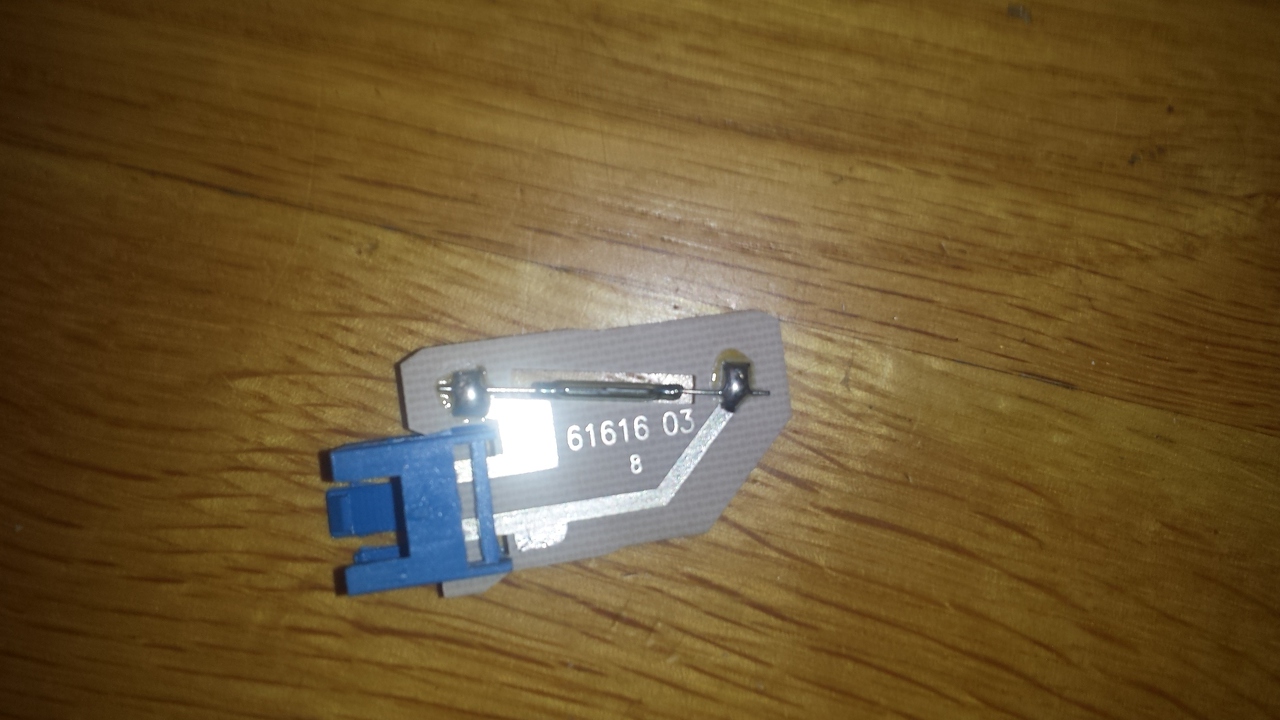

Összerektam a Candy ced110-et. Elhoztam a szerelőtől a vezérlést. Kicseréltem a reedet. Rájöttem, hogy alap állapotban a reed nem ad át! Az enyém meg igen, csipogott a műszer. Ez volt a baj. Legalább 150 Forint volt. (a vezérlés bevizsgáltatása meg 5000. Na mindegy, most jó. Köszönöm botesz segítségét!
Ez hülyeség.Alapállapotban hogy átad e vagy sem az attól függ hogy hol áll meg a lapátkerékben elhelyezett mágnes.
De ha nincs berakva, csak simán ott a kezedben a pici csövecske, akkor nyitott állapotban van.

Igen és sokszor átver ezért érdemes cserélni.Filléres dolog.

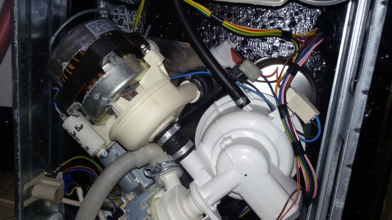

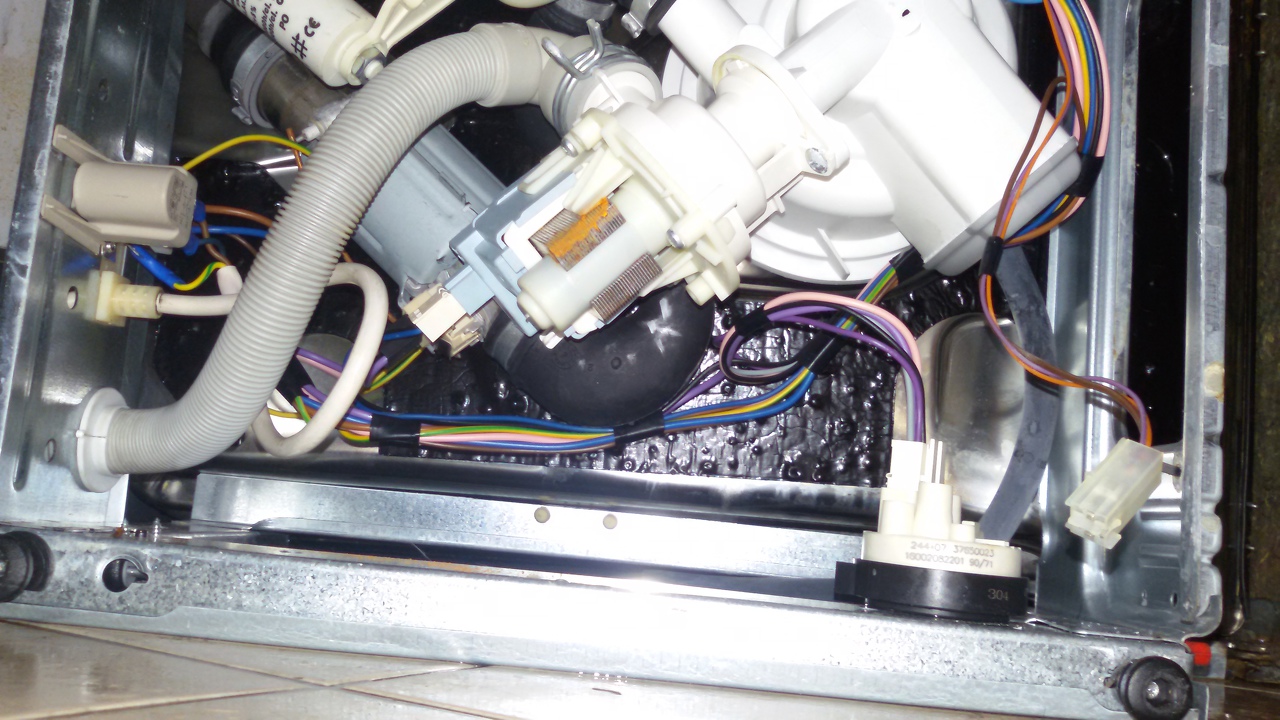

Segítséget szeretnék kérni Ariston 645 LI gépemhez.A hiba úgy kezdődött,hogy mosogatás közben leverte a biztosítékot.Majd megjelent a víz a konyhában.A gép aljában állt a víz.Kiszedtem és szivattyú tekercsét kiszedtem ,megtisztítottam kiszárítottam.A gép elindul,kiszivattyúzik és elkezdi forralni a vizet - nem is hagyja abba.Kikapcsolom,hogy ne égjen le.Bekapcsoláskor a négy LED-ből a második világít pár másodpercig aztán átugrik az utolsóra - ECO feliratú világít -és így marad. Kérem a hozzáértők segítségét!Azt megfejtettem, hogy a szivattyú tengelyénél lévő szimmering engedi el a vizet nagy valószínűséggel - de, hogy mi lehet a további hiba oka, azt nem. A hozzászólás módosítva: Júl 2, 2015
Először talán keresd meg miért vizelt maga alá a drága, illetve miért verte le a biztosítót? Sok víz folyott alá, melybe belelógott valamelyik érintkező? Vagy csak végignedvesítette? Fröcskölés látszott? Ha csak csurgás lett volna, s nem vezetéken, akkor miért verte le a biztit? (Ilyenkor az összegyűlő víz nem érheti el a vezetékeket, csatlakozókat.) Zárlattól esetleg a vezérlés is megbolondulhat...
A harmadik képen látszik, a jobb alsó sarokban van a nyomáskapcsoló, no ebbe nem kerülhet víz, de mivel rossz irányba fektetted, biztosan ment bele, mintha buborék is látszana a csőben a vezetékek alatt. Ürítsd, szárítsd, cseréld, mert további bolondos viselkedést okozhat! Üdv!
Ha már a kiszivattyúzáskor forral akkor ott komoly baj van mert csak akkor fűthet ha keringeti a vizet és ha egyáltalán van benne víz.Lehet hogy a fűtőbetét testzárlatos esetleg a szivattyúnál folyó víz átfolyt a motorba és az okozhatta a zárlatot.
