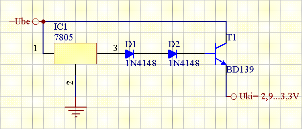

(#) dilan válasza mspike hozzászólására (») Ápr 6, 2006 /
pl. így lehet 7805ből 3V körüli feszültséget előállítani - ha pontosság nem annyira fontos, és n*100mA a max terhelés :yes:
(#) dilan válasza dbase hozzászólására (») Ápr 6, 2006 /
Biztos Si diódákat használsz? Mekkora áram folyik át rajtuk?

(#) Tom Lord válasza dilan hozzászólására (») Ápr 6, 2006 /
Én adnék neked 20 pontot, ha én nyitoottam volna:yes:
Cool
Bevallom nem gondoltam rá. OK:yes:
(#) dilan válasza Tom Lord hozzászólására (») Ápr 7, 2006 /
Köszi.
Valójában nem próbáltam, hogy műxik-e az elrendezés; amikor olvastam a címet akkor találtam ki.
De muszáj működnie, igaz a hatásfok nem az erőssége. :yes:
(#) sendre válasza dilan hozzászólására (») Ápr 7, 2006 /
Az LM78o5 símán bír 1A-t ,tehát gondolom O.K. lesz.Köszi mindenkinek!
