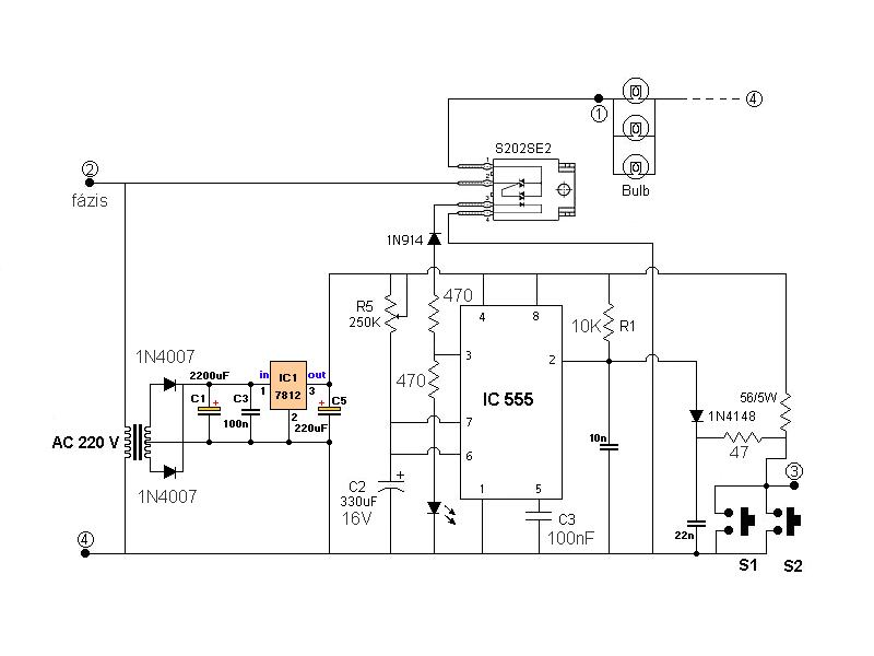

(#) mike64 hozzászólása Jan 2, 2011 /
A mi lépcsőházunkban a saját készítésű automatika a fázis és a nulla között kapcsolt egy 15kOhm-os ellenállást. Az egyik kapcsoló a kültéren van áthelyezve, és a csapadékos időjárás következtében a fázis rázta a 15kOhm-on keresztül a lakókat, ezért ki kellett iktatnom.
Most készült egy új, de ebben meg nem volt elég tisztító áram, így a kültéri kapcsoló nem rázott, de hamar elromlott. Mi jöhet még?
Ja, és mindennek tetejébe valamilyen feszültség zavar is van, mert néha magától is bekapcsol most is, és korábban is.
Nem tudja valaki, hogy a gyárilag kapható készülékekben ez hogy van megoldva? A kapcsoló egyik lába a nullára van kötve. De vajon a másik lábra nem kerülhet át a fázis?
A gyári készülékek vajon mekkora tisztítóáramot küldenek a kapcsolókra? És mindezt fázistól függetlenül?
Az áramkör érzékenységét gondolom kezelik.

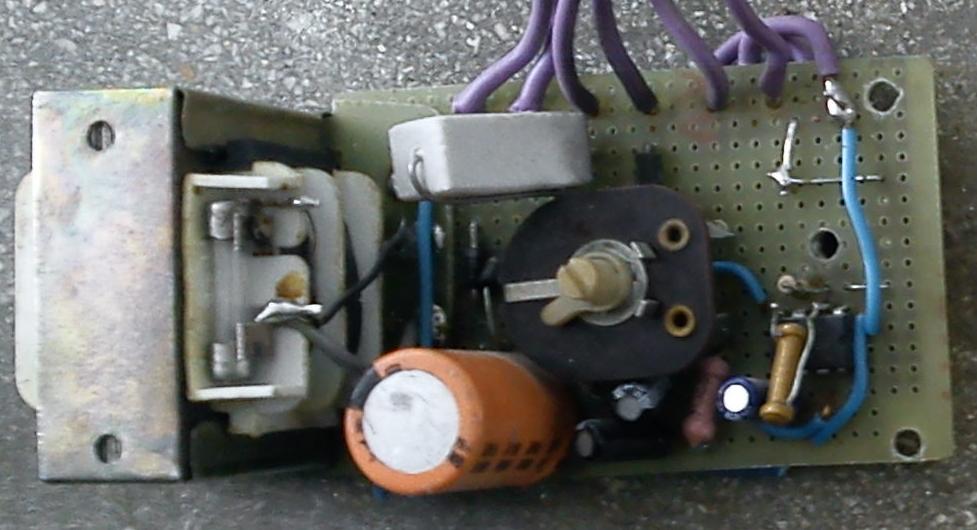

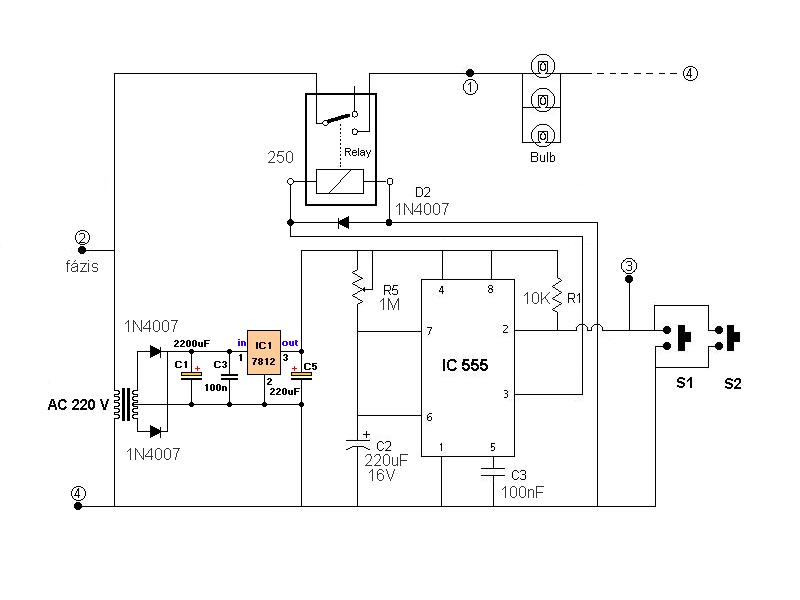

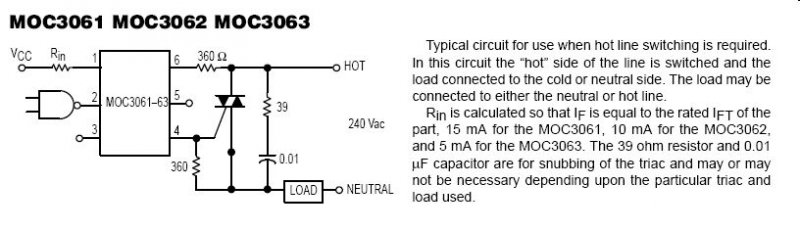

(#) mike64 válasza V.Cs. hozzászólására (») Jan 2, 2011 /
Az első változat az többször lett módosítva, és már szétbontottam. A második, ami jelenleg is működik, azt mellékeltem. Ez most nem ráz, de néha újraindul. Mellékeltem még egy nullátmeneti kapcsolót, amit a relé helyre szeretnék beépíteni, és szerintem így sem fog rázni a kapcsolóknál az optocsatoló miatt.
(#) mike64 válasza V.Cs. hozzászólására (») Jan 25, 2011 /
Elkészült a legújabb terv, és el is készítettem. Erről a képeket feltettem. A korábbi változatokat feltettem, amelyekben nem voltak tökéletesek. A legújabb nullátmenet kapcsolóval ellátott szilárdtest relével működik, érintésvédelmileg biztonságos, mert csak 12V van a kapcsolóknál, és a rádiófrekvenciás zavarok ellen is védett, és a nedves kapcsoló véletlen felkapcsolása ellen is védett. További bemérésről, és az éles működésről még majd teszek fel további képeket.
(#) mike64 válasza kaqkk hozzászólására (») Jan 27, 2011 /
A kikapcsolás végét jelző fenti áramköri rajzot
átalakítottam úgy, hogy az én áramkörömhöz is jó legyen. Ehhez az egyik lépés az volt, hogy az automatából csak egy kimenetre legyen szükség. A másik pedig, hogy a kimenő feszültséget 24V-ról 12V-ra csökkentettem, mert az én automatámban csak ennyi van az 555-ös IC miatt.
