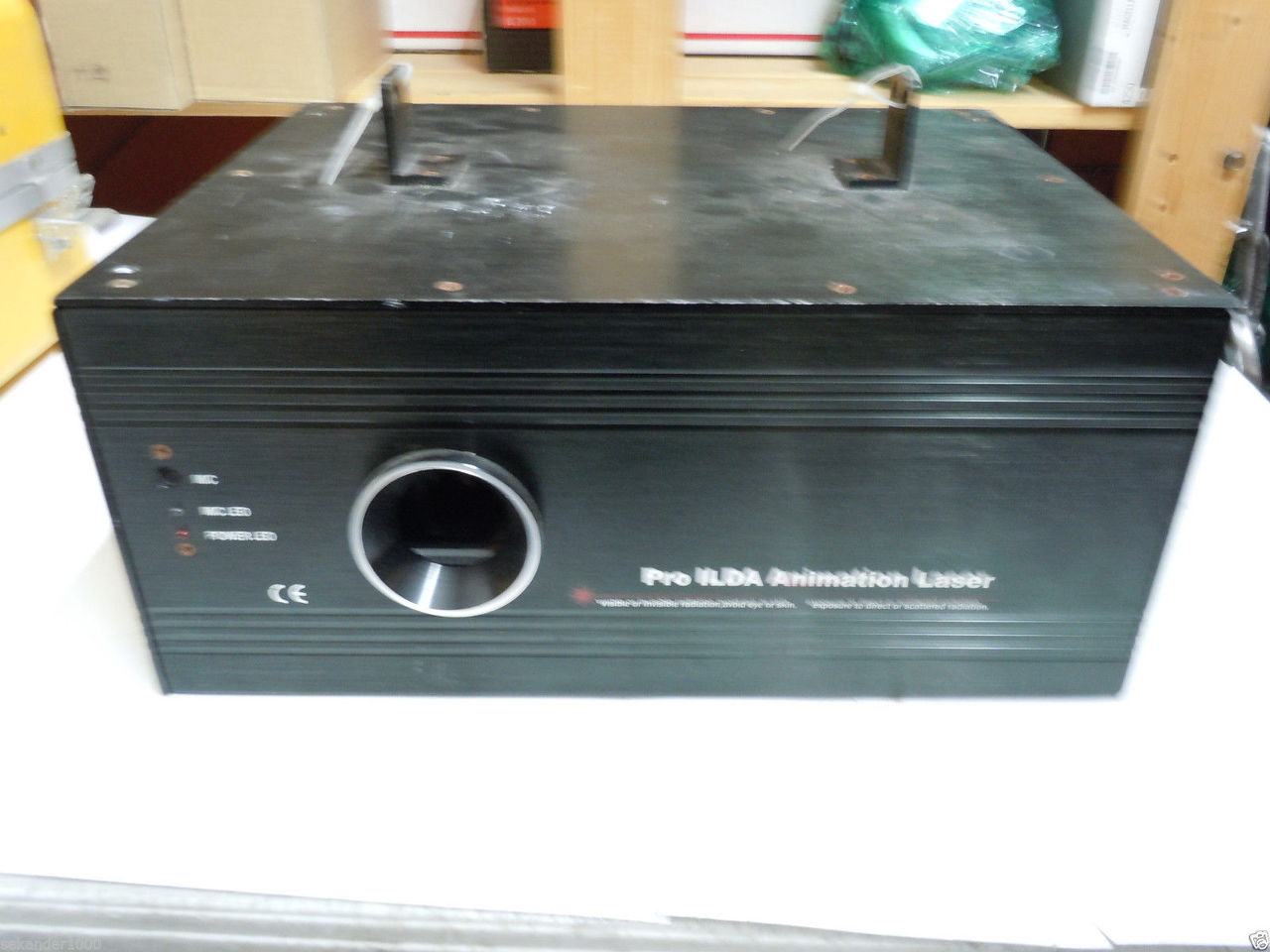

Segítséget szeretnék kérni. Vettem egy hibás lézert ami SD kártyás lenne. A kártya olvasó hiányzik, de ezt még valahogy megoldom. De az SD kártyán lévő INI fájlokat nem fogom tudni kitalálni... Ha valakinek lenne hasonló, a kártya másolatát szívesen fogadnám... Esetleg ha van, a lézerhez tartozó használati is jó lenne.

Egy kerdes: a mai lazer projektorok scaner resze +-5 voltal mennek v. +-12 voltal(ugye ez lenne az ilda szabvany)? c64 lazer show tolem Mert en terveztem, epitettem egy c64 lazer dacot es en +-12 voltal hajtom a scanereket, de sikerult leegetnem az egyik scaner vegfokot a lezeremben. (amit mar javitottam) ![]() |
