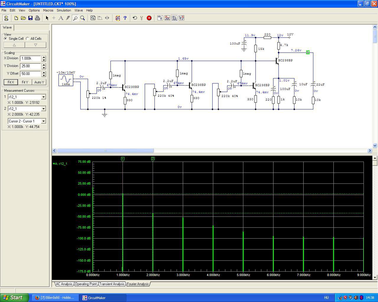

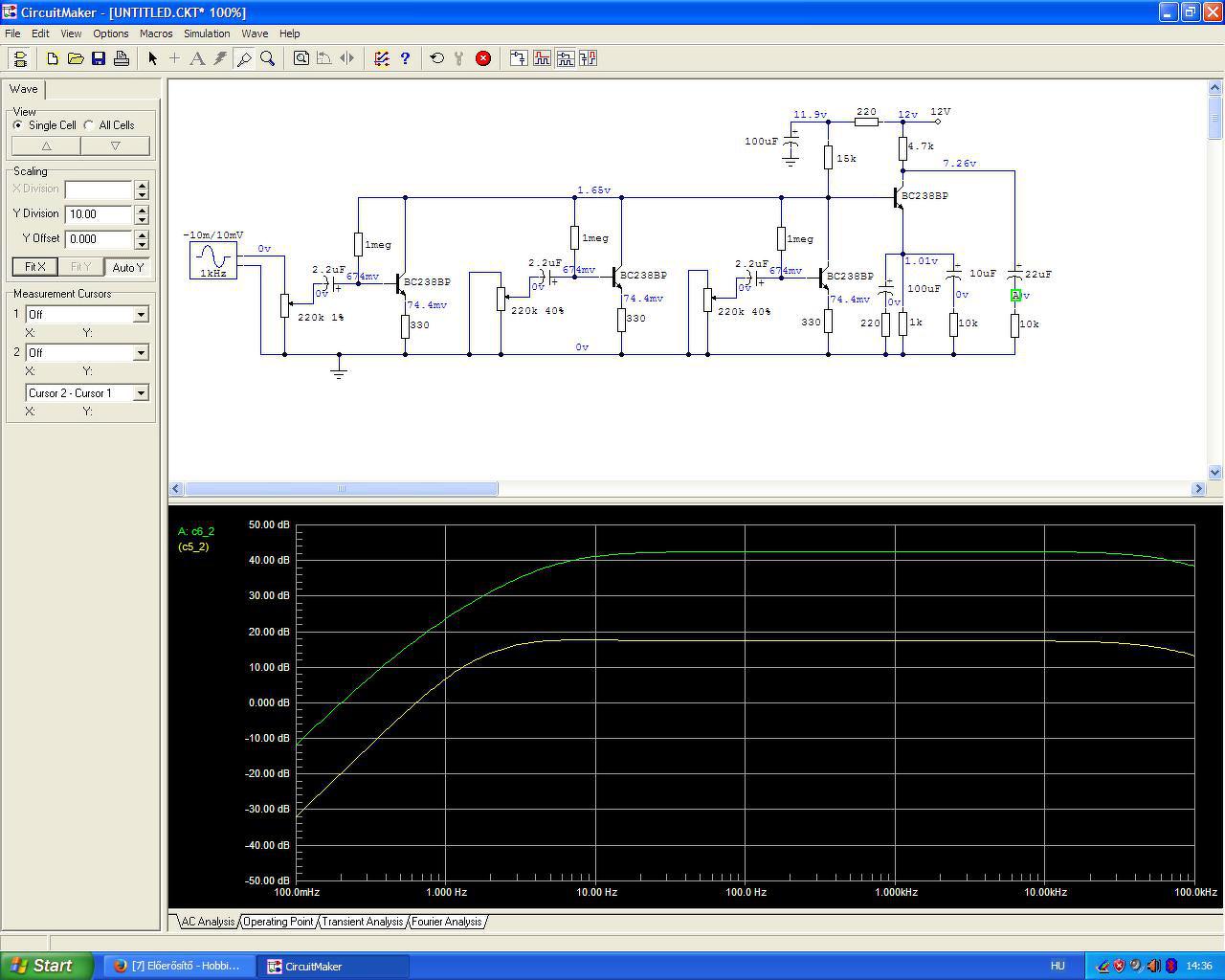

Csatoltam egy 3 csatornás keverő erősítőt. Az egyes bemeneteken ill. a kimeneten hányszoros az erősítés? Több példányban megépíteném, és szükséges lenne az erősítés mértékének beállítása.
Egy kis módosítással talán jó valamire.
Köszönöm a munkádat! Így elég jónak tűnik.

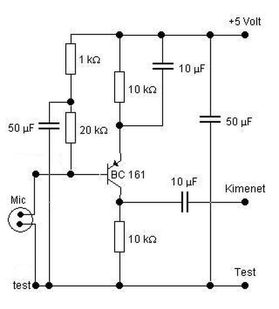

Megépítettem Béka mikrofon előerősítőjét. Elemről használva kifogástalan, ám ha a PC 5V-ját használom, irdatlan zajos. Mi lehet a gond?
A PC 5V-ja a baj, mert összeszed mindenféle zajt a házon belül. Talán enyhítheted, ha egy tl431-el csinálsz 4,5V-ot az 5-ből, és arról kapja a tápot az előerősítő.
Esetleg egy 100nf es kondival . Szűrhetnéd még a tápot. Bár. Nem hiszem sokat segít... Meg ha bedobozolod egy fém dobozba akkor kevesebb rá az esély, mindenféle zavartössze szedjen.
Ennek szűrt tápfeszültség kell, mert a mikrofonra vezetett tápfeszültség miatt a tápágból minden zaj rákerül az előerősítő bemenetére. Próbáld megszűrni a mikrofon tápját, pl. egy 1kOhm/47µF -os szűrővel. (Copy/paste volt, ezért 50µF lett a rajzon). Tehetsz az elkóval párhuzamosan még egy 47...100nF -os rétegkondit is.
Én, ha jól tudom ezt a az erősítőt a hangkártya mikrofon csatlakozójáról táplálta meg és nem a számítógép tápleágazásáról.

Ha még aktuális, akkor "steelbird" rajzát kiegészíteném. Ebben a kapcsolásban jobb az emittert a test felé hidegíteni. Akár nagyobb kondi is mehet oda. Semmi baj a pc táp használatával. Nekem kis jfetes előfok megy a vonal bemenetre. Gitár előfok 5 V-ról. A táplálást egy szabad usb aljzatból veszem, de csak a + tápot. A gnd az a line in gnd-je.
Nem az én rajzom, innen van a topicból.
