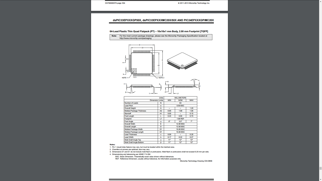

Ha az adatoknál TQFP tokozás van ira, honnan lehet tudni, hogy az 0,5 vagy 0,8mm lábkiosztás?
Egyáltalán 64 lábú létezik mindkét kiosztásban?

Minden PIC-nek van a doksija vége felé PACKAGING INFORMATION címen szereplő rész ahol minden információt miden tokról leírnak (amelyik tokban gyárthatják az adott PIC-et). De egy kép, hogy mit kell keress..
64 kivezetésesben QFN (MR) és TQFP (PT) tok szokott lenni, de ezt az adott dokumentáció egyértelműen megadja valahol az elején. A vége felé pedig a tokozások minden geometriai méretét is megtalálod. A TQFP64 (PT) tok lábtávolsága 0,5mm.
A 100 kivezetéses TQFP tok létezik két változatban; a PT az 0,4mm, a PF pedig 0,5mm lábtávolságú (osztású).
