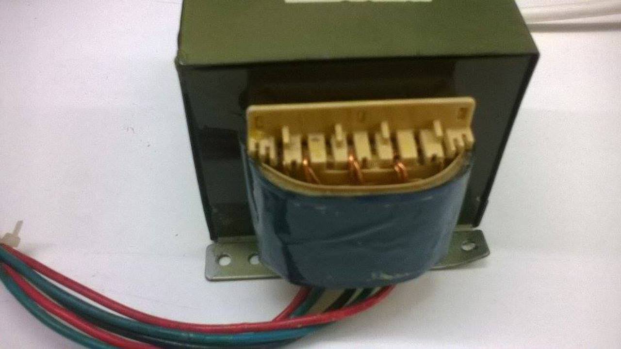

(#) erik001 hozzászólása Máj 13, 2016 /

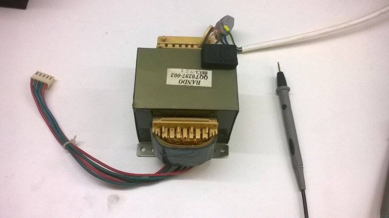

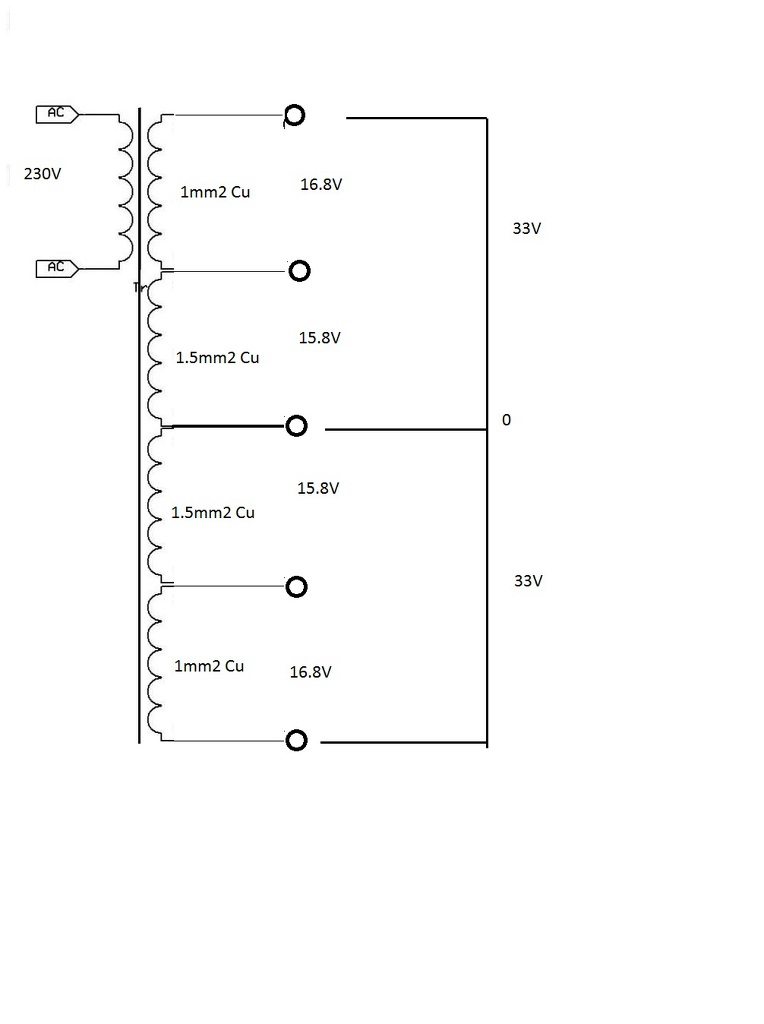

"VF2-KDmod-130WAlkotós átrajzolat" Ehhez az erősítőmodulhoz (sztereó) elég lenne a trafó ?
Képen rajta vannak a feszültség adatok. De hogy a teljesítménye meg e felel azt nem tudom.
(#) kistee válasza erik001 hozzászólására (») Máj 13, 2016 /
Szekunder fesz. szempontjából jó lesz, a teljesítménye is elegendőnek látszik. Otthoni zenehallgatáshoz, házibulikhoz mindenképp elég. Szerintem...
Én is hasonló trafóról hajtom az enyémet.
(#) erik001 válasza kistee hozzászólására (») Máj 13, 2016 /
Akkor jó. Majd ha minden alkatrész megérkezik lepróbálom esik e a faszültség rajta.
"VF2-KDmod-130WAlkotós átrajzolat" +/- 50v van a rajzon az a max vagy a minimum ?
Mennyi lehet ennek a max ?
Nem tudom, mennyi a maximum, én +-36V-ról hajtom. Reloop kolléga tanácsa alapján csak az R11 és R19 értékét csökkentettem 2k2-re.

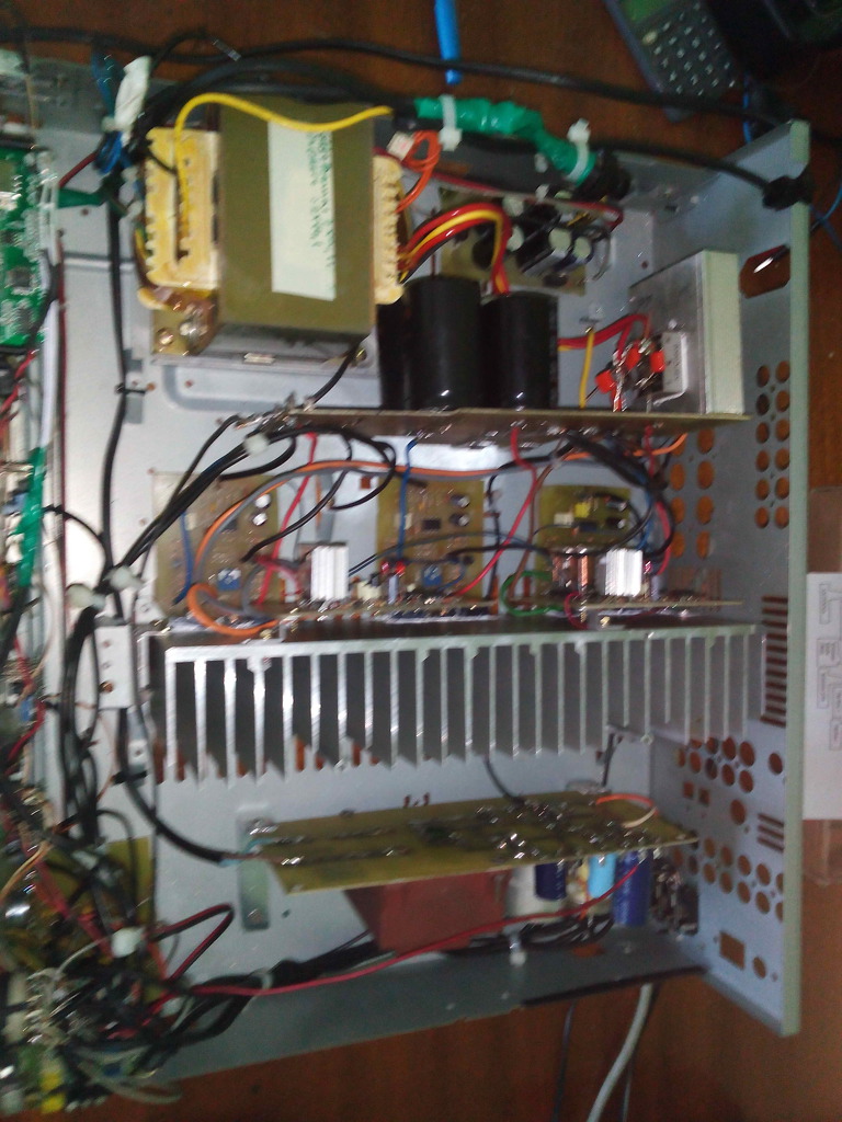

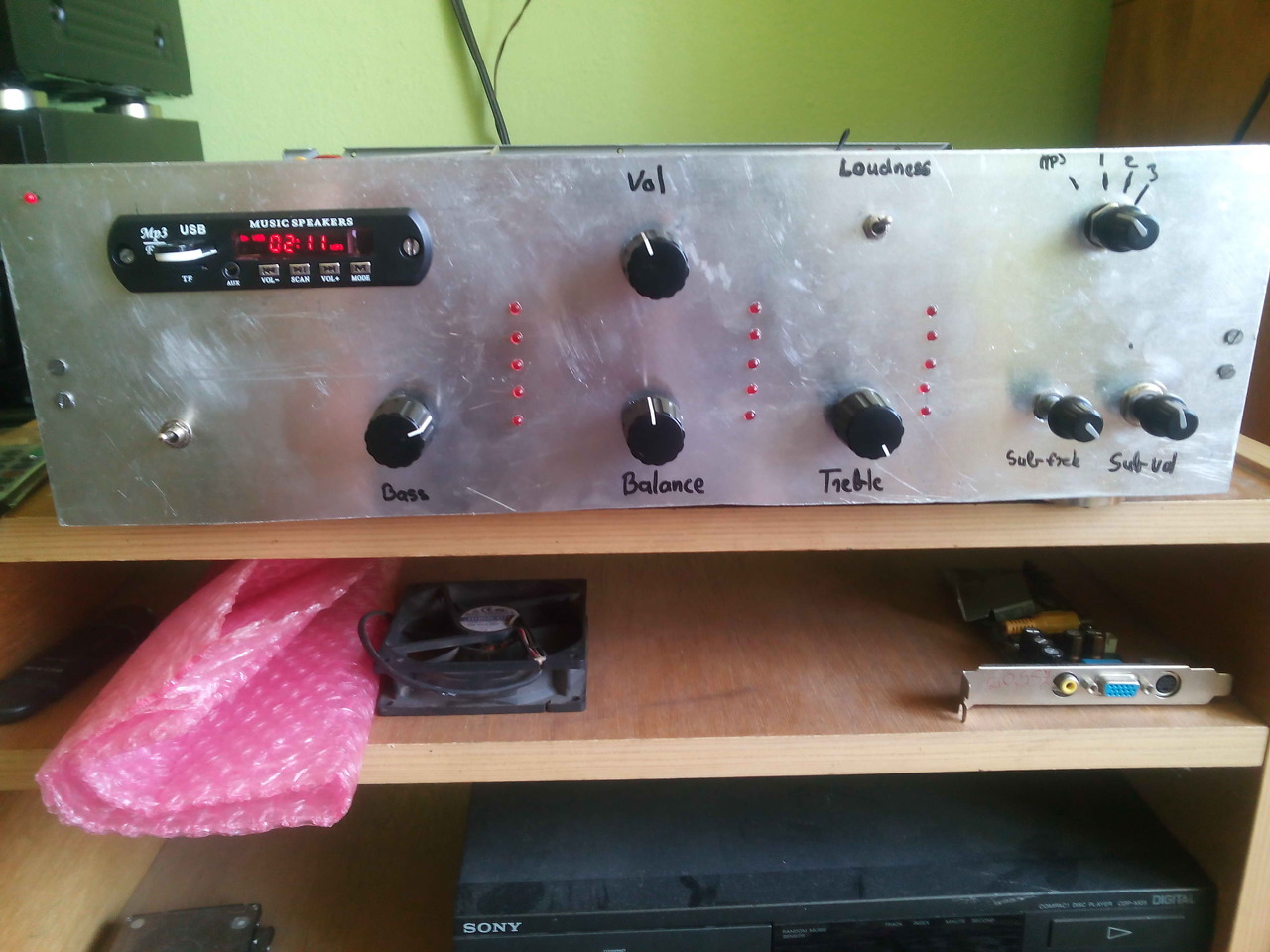

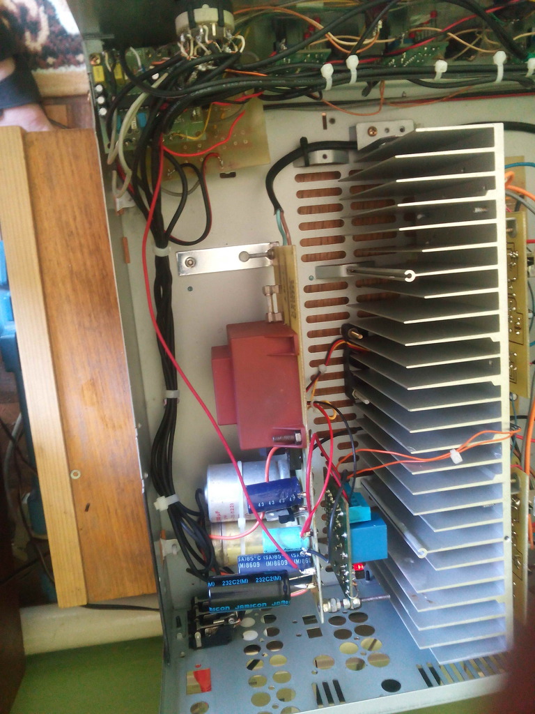

(#) farkasgabor7403 hozzászólása Máj 26, 2016 / 1

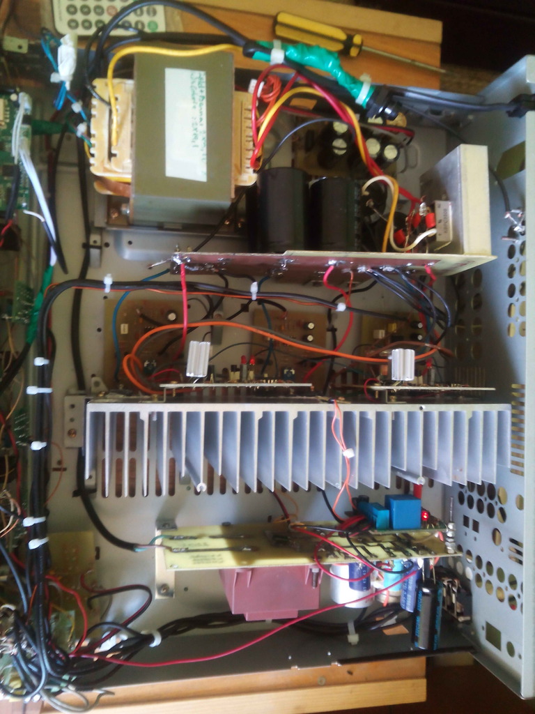

Ideiglenesen az uj erösitmnekcsináltam egy dobozd egy kiszuperált denon házimozi erösitö a háza lesz uj elölap és fábol lesznek az oldalai csak már nem birtam ki hogy amit elképzeltem koncepciot hogy ki nem probájamés járasam ami benne van 3x130 vf2 aktiv álithato szürüvel a subbnál egy lm1036n hangszin csatornánkét kijelzövel bemenet választo beépithetö rádios mp3lejátszo ami távirányitos lesz még benne egy riaa korektorés terveimben van egy dac is belle az erösitö 2x50voltrol megy és védelem is van benne várom a véleményeket.Nagyon jol szol már most is.
(#) szamóca válasza farkasgabor7403 hozzászólására (») Máj 26, 2016 / 1
Megte csináltad jól de nem ház úgy van mint írás neked vizzsa össze kicsit vezeték ek csavarva nincs össze lapelőn ledekekek nem egy vonal de ki majd alakula.
(#) scooby_ válasza szamóca hozzászólására (») Máj 26, 2016 /
Valaki tolmácsolna? Nekem ez magas.
(#) szamóca válasza scooby_ hozzászólására (») Máj 27, 2016 /
Nagyon boldog, hogy készített egy működő készüléket, és ezt szerette volna megosztani velünk, plusz pár bátorító, ne-adjisten dícsérő szót is szívesen látna.
(#) Karesz 50 válasza szamóca hozzászólására (») Máj 27, 2016 / 1
Jó letaz első (második) nekifutásra. Ha akarok én még csúnyábbat tudok csinálni... akár.
(#) szamóca válasza Karesz 50 hozzászólására (») Máj 27, 2016 /
Ez pöpec!

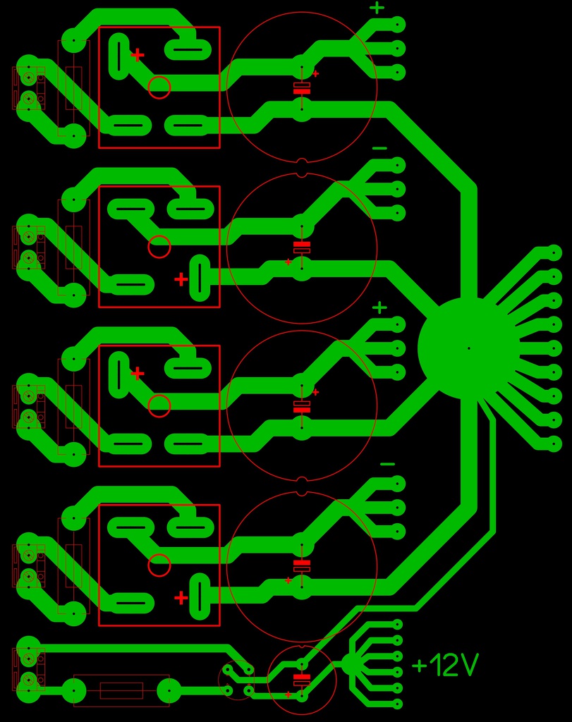

Elkezdtem építeni már régebben egy VF2 végfokot. Eljött az az idő hogy talán nyákot építek a graetz-nek. Az alábbi rajzot esetleg meg tudnátok nézni ( füldhurok illetve megfelelő vonalvastagság stb.), hogy jól csináltam-e. Ez egy Dual-mono kialakítású 2x130W erősítő lesz. Megmondom őszintén nekem egyáltalán nem tetszik a nyák, de funkcióját kell hogy el lássa csak :/ (túl nagy túl bumfordi)
Még nincs kész , mert koppanásgátló, illetve clip áramkört szeretnék rá tervezni ( ha van ekkora nyákom). Az elkók 10000µF lesz illetve a 12 voltos résznél 2200µF az egyenirányítók KBPC 3506 QF illetve a 12V-os résznél valami 1,5A tudó típus. A tápegység alapjául Ezt a linket ezen belül ezt a kapcsolást vettem alapul. Biztosítéknak nem tudom mekkorát építsek bele.

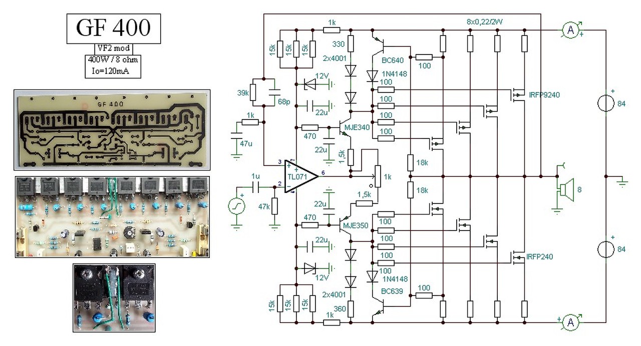

(#) Ge Lee válasza pcmaster90 hozzászólására (») Júl 3, 2016 / 1
Csatoljál rajzot, mert van elég sok változat, ebből ember nem mondja meg melyikről van szó. Úgy összességében a saját véleményem, mert nekem is van egy 400W körüli változatom:
Ami nekem van az az eredeti VF2 kapcsolás, visszahajló karakterisztikájú áramkorláttal ellátva, 4-4db fettel (GF400). Ennek az áramkorlátja jól vizsgázott, a hőkompenzálás viszont csak egy picivel jobb mint az eredetiben, szóval nem valami jó.
A KD féle változatok amiket láttam jobb hőkompenzáló megoldással rendelkeznek, de az áramkorlátjuk vagy gerjed, vagy nincs is benne. Szóval a kettőből össze lehet gyúrni egy jót.
Fetek kérdése:

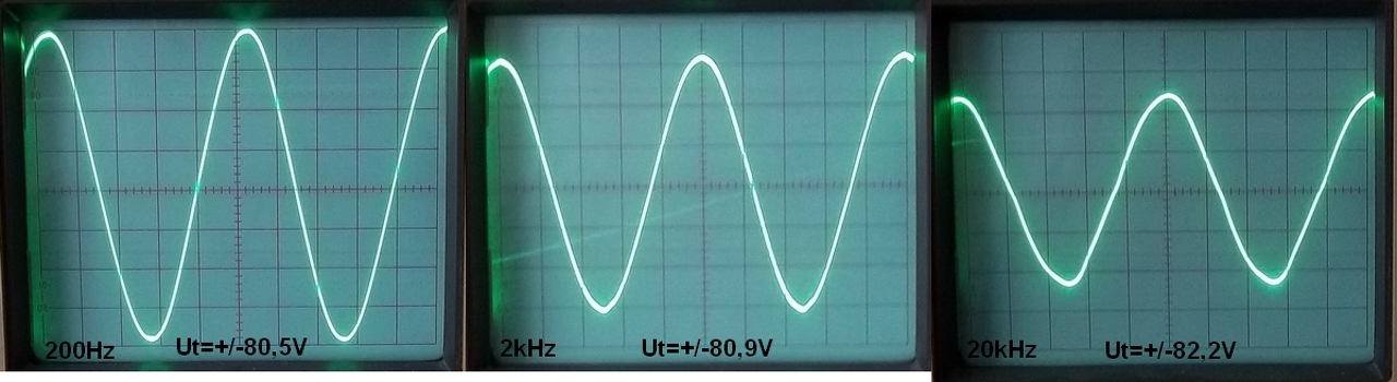

Alapból kevés a fetek rendelkezésére álló gate áram, emiatt nem lehet belőle sokat párhuzamosan kötni, mert romlani fog az átvitel a felső tartományban. Ezen a hevenyészett mérésen látszik is, a függőleges osztás 20V/div. 200Hz-en még szinte a tápfeszig kivezérelhető a végfok, de 20kHz-en már csak 44V körül lesz a 82V-os tápból, és látszik ahogy lehajlanak a szinusz felfutó élei, mert a meghajtás árama már nem tudja elég gyorsan mozgatni a teljes gate töltést. Erősebb meghajtással nyilván ez is orvosolható.

Csak egyet nem értek hogy hogyan jön ki a GF400-ból +-84V tápellátás mellett 8 ohmos terhelésnél a 400 Watt?
(#) Ge Lee válasza pcmaster90 hozzászólására (») Júl 4, 2016 /
Roppant egyszerűen, de látszik is ha megnézed a 200Hz-es fotót. A végfokban kb. a fetek Ugs feszültsége marad, de számoljunk többel, mondjuk 4V-tal. A teljes tápfesz 2x84 azaz 168V, ebből levonva a 2x4V-ot marad 160V, ez van a terhelésen. Ennek az effektív értéke kb. 56,5V, ami 8 ohmon 399W.
Nálam egyébként 180V körüli tápfeszről megy, és olyan 430W körül jön ki belőle. Akkoriban ezt inkább érdekesség képpen csináltam, hogy lehet egyszerűen és olcsóbban is ekkora teljesítményt csinálni, méregdrága végtranyók nélkül.
