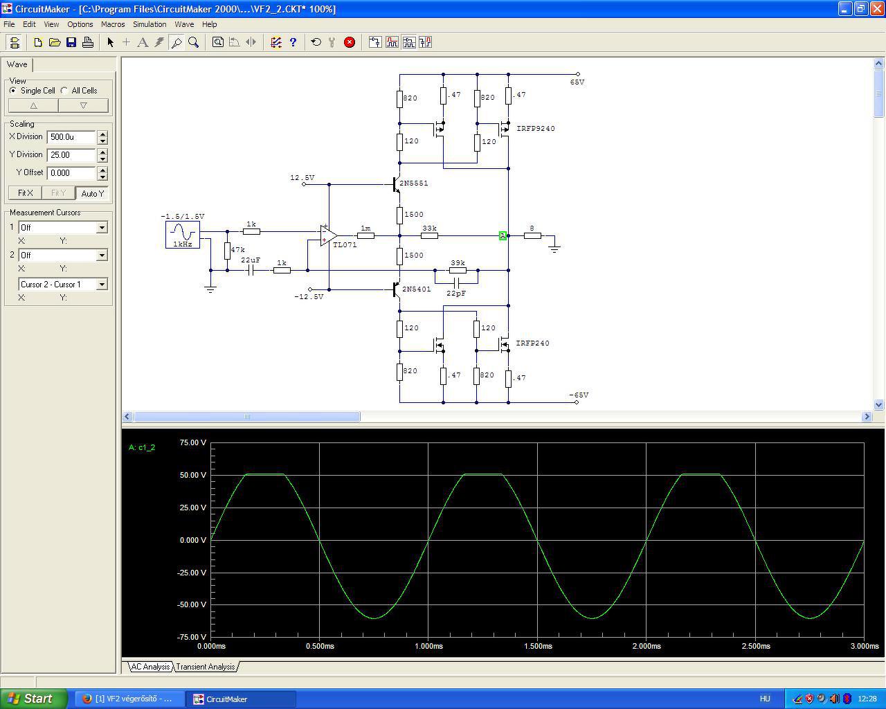

(#) Karesz 50 válasza Hetope hozzászólására (») Márc 15, 2016 /
Leszimuláltam neked. Így is működik a kapcsolás, de nem igazán jól.
Ha a Zener feszültsége 0.5 volttal nő, a nyugalmi áram növekedés kb. 100mA fetenként, de ez az áramnövekedés a fetek melegedése miatt még nagyobb mértékű lesz a valóságban.
A legnagyobb gond, hogy elfogy a TL071 árama a két párhuzamosan kötött 820 Ohm miatt. Elég az eredeti rajz(-okon) szereplő egy db 1 kOhm-os gate ellenállás.
A 39pF-es integráló kondival talán érdemes kicsit "játszadozni", ha gerjedést mutat a szkóp, próbálkozz a kondival sorba kötött néhány száz Ohm-os ellenállással.
Pontosan nem tudom mi lehet az ami "keresztbe tesz neked". Nézd át a nyákot nem vétettél-e el valamit. Gyakorlatozni jó ez a kapcsolás is, de én megcsinálnám az itt javasolt működő tervek valamelyikét.

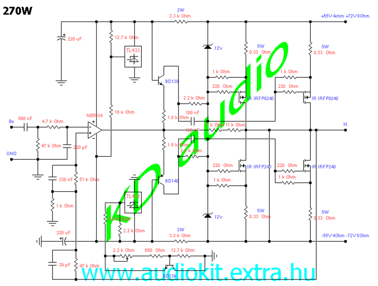

(#) belganarancs válasza Hetope hozzászólására (») Márc 15, 2016 /
Én az itt található VF2 Conductor Alkotós verziót építettem meg,könnyen indult és megbízhatóan működik azóta is.(2012.)
(#) reloop válasza belganarancs hozzászólására (») Márc 15, 2016 /
(#) belganarancs válasza reloop hozzászólására (») Márc 15, 2016 /
Igen,köszi így egyszerűbb lesz megtalálni.

(#) Hetope válasza belganarancs hozzászólására (») Márc 15, 2016 /
Hát gyerekek ez nem igaz. Már megint a Műveleti volt a kattogás oka . Amikor nem volt a bemenetén jel (földre volt kötve) vagy csak kevés ő gondolt egyet és önéletre kelt 4 Mhz környékén és valószínű hogy a TIP tranzisztor páros ezt nem tudta követni és azért billegett lehet hogy nem pont ilyen egyszerű . Ahogy kivettem az IC-ét megszűnt a kattogás és semmi gerjedés na akkor kerestem másikat. Egyébként az IC nélkül is épp olyan szépen lehet a nyugalmit állítani mint amikor benne van. Igaz hogy még mindig nem tudok 80-100 mA tartományt elérni de szerintem a 820 Ohmosok a ludasok , úgy hogy most ezeken fogok változtatni.
