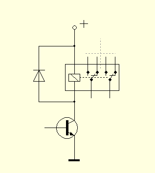

(#) Signal válasza feca81 hozzászólására (») Ápr 25, 2012 / 1
A védődióda nem mozgat relét, csak a kikapcsolás pillanatában indukálódó fordított feszültségcsúcsot vágja le, zárja rövidre. Ez a tekercs fizikai tulajdonsága. Ha például kézzel fognád tekercs végeit, dióda nélkül egy jó kis ütést éreznél, amikor megszakítod az áramát. Kapcsoló emiatt húz ívet.
Tehát ez a dióda csak egy nagyon rövid pillanatra van igénybe véve. Amúgy üzem közben mintha ott sem lenne.
Így kell bekötni, mint a rajzon is látható, a dióda itt például a kapcsolótranzisztort védi az említett feszültséglökéstől.

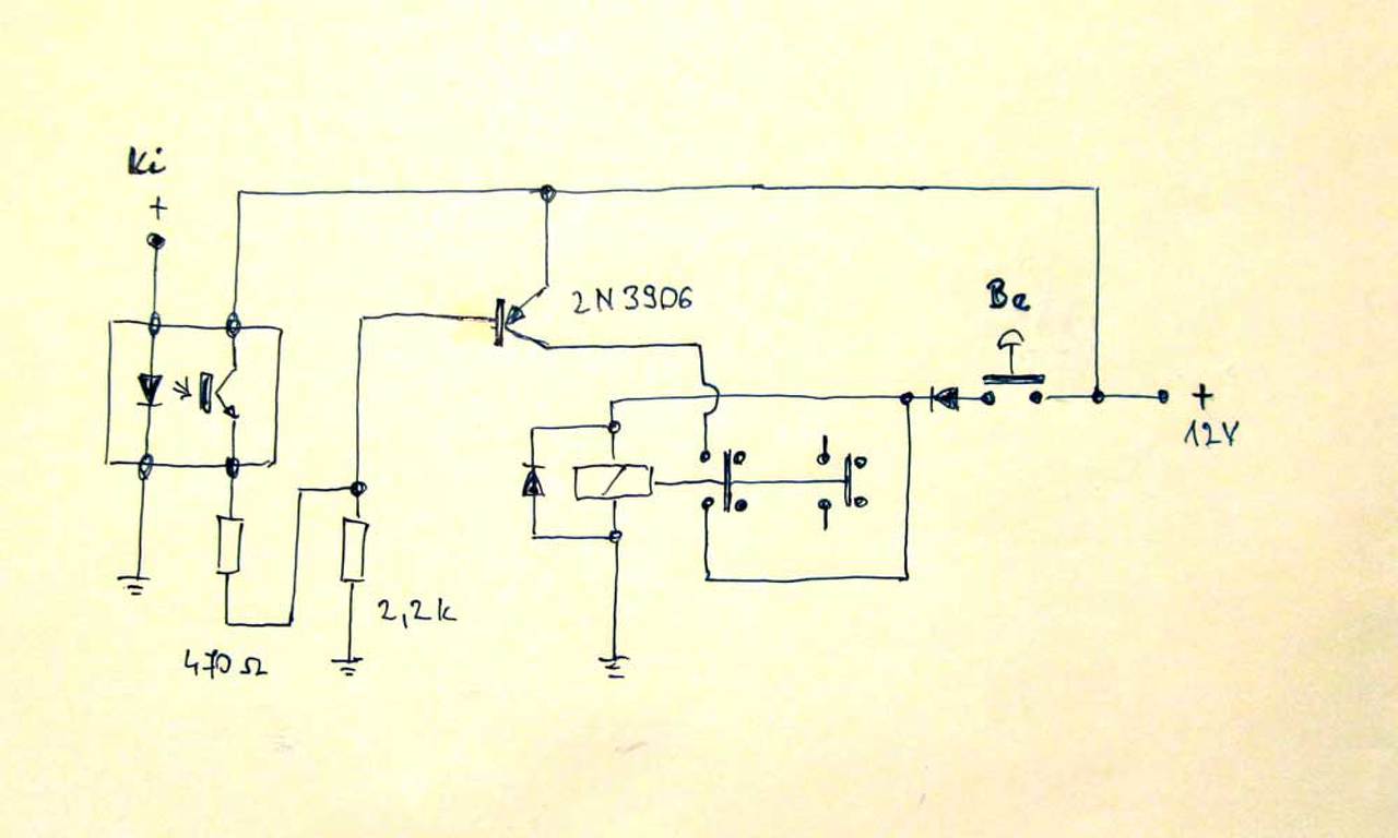

(#) kegyetlen19 hozzászólása Márc 12, 2015 /
Kérnék egy kis segítséget a beillesztet kapcsolásról.
Elképzelés szerint a Be gomb megnyomásakor a relé behúz, a nyomógomb elengedése után a relé öntartásban marad, a tranzisztor és a segéd érintkezőkön keresztül.
A Ki gomb az optikai csatolón keresztül menne végbe, (tehát a relé elejtene). Újabb Be-gombra a folyamat kezdődne előröl.
Érdeklődnék, hogy ez a kapcsolás működőképes-e így egyáltalán, ha nem mit kellene változtatni?
(#) ferci válasza kegyetlen19 hozzászólására (») Márc 13, 2015 /
Miután az optó ledjével sorbakötsz egy 330...470 ohm-ot ( ez 5 volton, 12-n 1k ) pl., működőképes, persze, de a bázisköri 470 ohm nem kell bele (átkötöd ). Az optó tranyója tkp. csak 5 mA-t és fél voltot kapcsolna, nincs szükség "védelemre".
A 2k2-t pedig addig növeld, ameddig a tranyó teljesen ki tud nyitni ( 3k3..6k8).

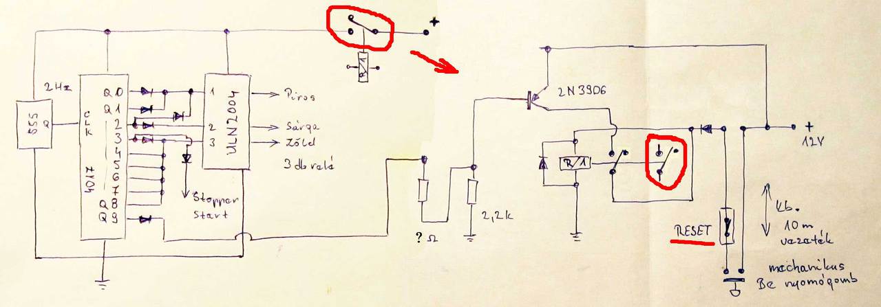

(#) kegyetlen19 hozzászólása Márc 16, 2015 /
Sziasztok. Elsőnek is, köszi a választ.
Ez az eszköz egy autós rutinpályához lesz.
Az elképzelés, hogy egy kb. 10 méter hosszú vezetéken lenne egy sima mechanikus nyomógomb. A megnyomásával indulna egy folyamat, 555 - 4017 - 2004 - reléken keresztül működne egy (piros-sárga-zöld) közlekedési jelzőlámpa. A zöld lámpával együtt elindulna egy stopper, ami az egész rutin gyakorlatot mérné, a célba érkezést meg egy fénysorompó érzékelné.
A 4017 Q9 kimenetével, kiszeretném kapcsoltatni az áramkört, (persze a stoppert nem) hogy ne lehessen ráindítani mégegyszer, (meg az egész kis kapacitású aksiról működne).
Persze most, menetközben jöttem rá, hogy ez még kevés, az indító nyomógomb vezetékébe is kellene valami reteszelő áramkör. Ezt csak a stoppermérő óra „Reset” nyomógombjával együtt lehetne „visszabillenteni”.
Tehát a kérdés, hogy lehetne ezt egyszerűbben megcsinálni, és milyen áramkörrel lehetne megvalósítani a nyomógomb vezetékének reteszelését?
Válaszokat előre is köszönöm.
(#) proli007 válasza kegyetlen19 hozzászólására (») Márc 17, 2015 /
Hello! Félő, hogy túl komplikálod a dolgot. Ha a 4017 számláló Reset vezérléséhet egy RS tárolót használsz, és azzal indítod a lámpát. Az utolsó ütem után megállítod a számlálót, akkor nem lesz fogyasztás miután lezajlik az indítás. És az indító gombot is hiába nyomogatják. Ha törlöd az RS tárolót, akkor a számláló 0-ra áll be és ég a zöld. Ha bebillented az RS tárolót, megszűnik a Reset és léphet a számláló. És így nem kell relével tárolni.
A távindítást célszerű optocsatolóra bízni, nem lesz zavarérzékeny.
Egyébként illetlenség a számláló kimeneteit közvetlen összekötni. Egy felhúzza a kimentet a többi meg le, áram meg annyi folyik amennyi tud?..
A hozzászólás módosítva: Márc 17, 2015
(#) kegyetlen19 válasza proli007 hozzászólására (») Márc 17, 2015 /
Épp a minap rajzoltam hasonló kapcsolást, nézd meg. De ha nem érted, akkor lerajzolom.
Akkor nem lép tovább a Q9-ről, ha azt vissza vezeted a 13-as lábra. Mert a számlánc csak akkor lép az órajelre, ha a 13-as láb alacsony szinten van. Az RS tároló, és az ütemadó is a 4093-ből van kialakítva. De egy rajzhoz tisztázni kellene hogyan is szeretnél, hogy működjön valójában. Minta..

(#) kegyetlen19 válasza proli007 hozzászólására (») Márc 18, 2015 /
Hello.
Nézegettem a 4093-ast, hát nem igazán jöttem rá hogyan is kéne megcsinálni vele.
Így csak kérnék egy kis segítséget, valami rajz formájában.
Tehát az elképzelés, hogy az 1. számú optikai csatoló kap a nyomógomb („indítás gomb”) által egy jelet és így elindul a 4017 lépése, Q0-tól Q9-ig, kb. 2Hz-es frekvenciával (Q0-Q1 piros, Q2 piros-sárga, Q3-Q8 zöld, ahogy az előzőleg feltett rajzomon is van. A Q8 után már nem kell a zöld kimenetet fent tartani). (A Q3-as jelével még egy Stopperórát is elindítanék).
A Q9-re a 4017 lépése megállna és leresetelődne, hogy a következő indításkor a Q0-sal kezdődjön a lépés. Vagy ez a resetelés történhet a 2. számú optikai csatolón keresztül érkező jelre is, (mivel ez a reset jel, egyébként a fénysorompó által időközben megállított stopperórát is reset-elné). Ezzel vége is lenne egy folyamatnak.
A következő beérkező jelre, amit az 1. számú optikai csatoló kapna, elindulna a folyamat előröl.
Az lényeges lenne, hogy míg lenem zajlik egy teljes folyamat, az „indítás gomb” többszöri nyomkodása ne befolyásolja a folyamatot.
A segítséget előreis köszönöm.
(#) proli007 válasza kegyetlen19 hozzászólására (») Márc 18, 2015 /
Hello! Lerajzoltam. De ez itt már erősen OFF topik!
Lehet elsőre komplikáltnak tűnik, de nem az. És ha nem erre gondoltál, akkor lehet módosítani.
- Az U3a-b egy RS tároló. Táp bekapcsolásakor a C3 kondi törli a tárolót. Egyébként pedig beírni az U1-el törölni az U2 optókkal lehet.
- Ha az RS törölve van, akkor 3-as láb magas, 4-es alacsony szintű. A 3-as Reset-eli a számlálót, a 4-es letiltja U3c léptető ütemadóját. A számlánc Q0-án áll, így piros jelzés van.
- Ha beírod a tárolót az U1-el, akkor megszűnik a számlánc Reset jele, és engedélyeződik a STEP ütemadó működése.
- Ahogy a számláló lépked, Q2-nél sárga, majd Q3-nál zöld jelzés lesz. Ekkor megy ki az Stopperhez az indító jel.
- Ahogy a zöld ideje lejár, kialszik a zöld. A Q8 ütemnél az Ena bement magas lesz, és nem engedélyezi a számlánc továbblépését. A lámpák ekkor sötétek, és a számlánc várakozik.
- Ha ezek után töröljük a RS tárat az U2-vel, akkor a számláló törlődik, Q0 aktív lesz, és ismét piros jelzés van. De a folyamat csak akkor indul újra, ha U1-el újra indítjuk.
- Ha elindítottuk a lámpát, akkor hiába nyomkodjuk a start gombot, mert a tároló már bebillent állapotban van. Az csak akkor hat, ha a előzőleg a Stop gombot megnyomtuk. Tehát nem tudjuk az órát még egyszer elindítani, csak ha előzőleg Stop gombot nyomtunk. De ha menet közben az időzítés alatt Stop gombot nyomunk, akkor alaphelyzetbe áll a számláló. Vagy is ismét piros jelzésre vált.
- A nyomógomboknál van egy kis trükk, de nem nagy dolog. A két nyomógombnak csak két vezetéke van. Így hogy melyiket nyomtuk meg, az áramiránya fogja megmondani. Mivel itt csak egyenáram van. a Q1-Q2 emittereit féltápra állítjuk, és U3d ütemadóval váltogatjuk az áram irányát. A két opto antiparallel kapcsolásban van, és a LD1-2 egyenirányítást is végez. Valamint tájékoztat a nyomógomb megnyomásáról. Így nem kell a két gombhoz csak két vezeték szál. De ha a két gomb külön helyen lesz, akkor nem kell az egész miskulancia, mehet simán két felhúzó ellenállással is. A gomb lenyomásakor a Led villog, de az RS tárnak teljesen mindegy hányszor töröljük, vagy indítjuk egymás után, állapota stabil marad.
- Kikapcsolni relével nem kell a lámpát, mert ha lefutott az indítás, minden lámpa sötét és áramfogyasztás minimális (néhány mA) lesz.
- Nem tudom milyen feszültségnemű és teljesítményű lámpákat szeretnél használni, de ha 12V-os a lámpa is, felesleges a relézés, az ULN és relék helyett lehet három N-MOS Fet-et is alkalmazni. A stopper indítását is át kell gondolni, hátha oda is opto lenne a célszerű.
A hozzászólás módosítva: Márc 18, 2015
Nagyon szépen köszönöm a rajzot és a részletes leírást.
Tökéletesen megértettem a logikáját.
Szinte biztos, hogy a két nyomógomb két különböző helyen lesz, két vezetéken, (és akkor ha elhagyom a Q1-2 és a U3d részt a ledek sem fognak villogni). A jelzőlámpa fényforrásai még nem tudom mik lesznek, de az előzőleg linkelt rajz alapján a FET-es megoldás is szóba jöhet.
