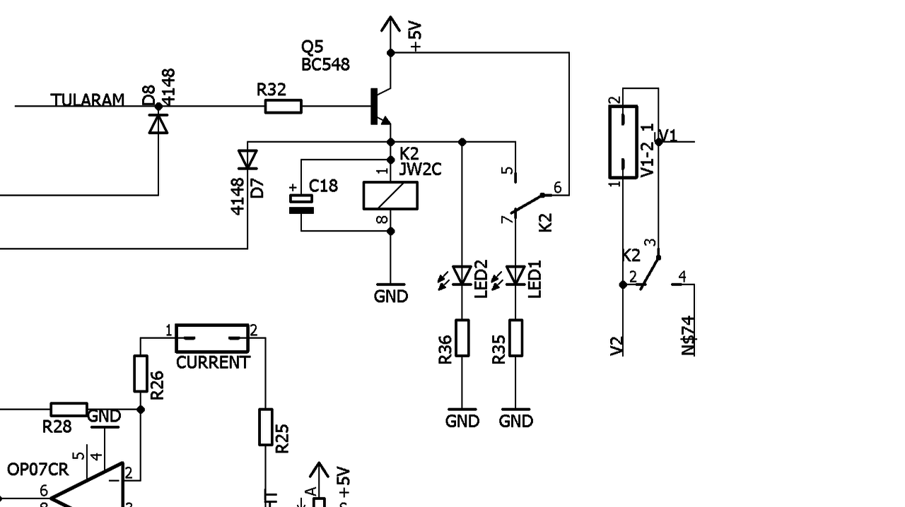

(#) sdvid hozzászólása Aug 10, 2018 /
Tápegység túláramvédelmi áramköre lenne a képen.
Ha minden oké, LED1 világít.
A tuláramot érzékelő műveleti erősítőből jön jel (~5V) a Tularam vezetéken. Ez nyitja Q5 tranzisztort, ami által K2 relé meghúz, C18 kondenzátor feltölt, a tápegység pozitív ágát a relé egyik érintkezője megszakítja.
A hibajel megszűnése utan C18 kisül, tartja a relét, ami a másik érintkezőjén keresztül öntartásba megy, LED2 világít.
A kérdés. Jól gondolom, hogy így fog működni, vagy igyak meg egy sört és fél óra pihi után friss aggyal gondoljam újra?
(#) Gafly válasza sdvid hozzászólására (») Aug 10, 2018 /
Hogyan kapcsol ki?
(#) sdvid válasza Gafly hozzászólására (») Aug 10, 2018 /
Az 5V ágban nyomógombbal, de nem ez volt a kérdés
(#) proli007 válasza sdvid hozzászólására (») Aug 10, 2018 /
Hello! "A hibajel megszűnése utan C18 kisül, tartja a relét, ami a másik érintkezőjén keresztül öntartásba megy"
Miért sülne ki, mikor a relé öntartásban van? Akkor ejt el, mikor megszűnik az 5V táp.

(#) sdvid válasza proli007 hozzászólására (») Aug 10, 2018 /
Akkor úgy mondom, ha az impulzus megszűnése miatt a relé ejtene, és a remanens magnesesseg se elég a tartáshoz, akkor itt a kondi, hogy megtartsa amíg tutibiztos100% öntartásba kerül.
Na de akkor a kapcsolassal nincs baj ugye? Működni fog?
Én nem tudom mi ez az "izé". De a kondinak túl nagy szerepe nincs (mondjuk értéke sincs..). Amíg a relé meg nem húz, addig túláram van. Ha meg meghúz öntartásba kerül. Mi itt a gond?
