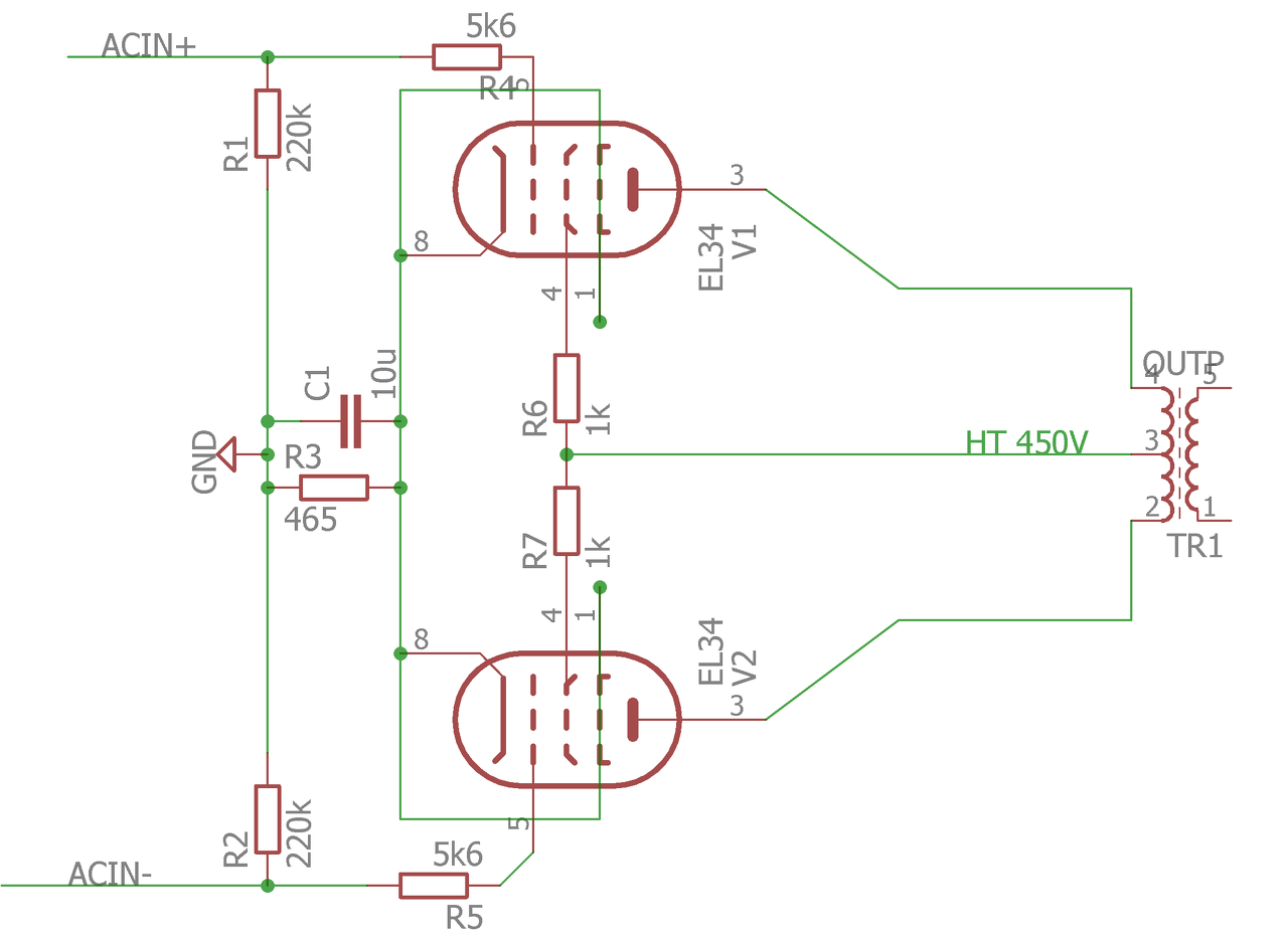

Sziasztok, elkezdtem csöves technológiát tanulni. Azt szeretném kérdezni, hogy ez a EL34-es végfokozat (amit én "terveztem")működhet-e... 40w körüli teljesítmény, class ab, gitárhoz, cathode biasinggal...
Ha triódába szeretném kapcsolni, azaz a platet és a középsőgridet párhuzamosan kötni, akkor kell valahova ellenállás?
(#) vargaf válasza akos712 hozzászólására (») Nov 2, 2016 /
Ha Te tervezted a kapcsolást akkor tudod a kérdéseidre a választ is. Miért nem a magyar szakkifejezéseket használod? Vagy mégsem Te tervezted a kapcsolást és nem fordítottad le magyarra a cikket? Ez esetben linkeld be az eredeti cikket.
(#) akos712 válasza vargaf hozzászólására (») Nov 2, 2016 /
idézőjel... Mivel hasonló kapcsolás van fenn a neten, csak nem ilyen értékkel, nem ilyen csövekkel.
Amúgy meg nem tudom, hogyan fordítjuk magyarra a platet, mert szerintem az anód!=plate...
„cathode biasing”
Ez is magyarul van? Vagy nem tudtad lefordítani, hogy katód előfeszítés? Ha tudod hogy a "plate" az anód, akkor miért nem az elterjedt kifejezést használod? Mi alapján választottad a csövet és az alkatrész értékeket a "tervezéskor"?
A hozzászólás módosítva: Nov 2, 2016
(#) kendre256 válasza akos712 hozzászólására (») Nov 2, 2016 /
Adatlap(ok), más gitárerősítők végfokjainak kapcsolásai...
Na de nem kötekedni luxus?
