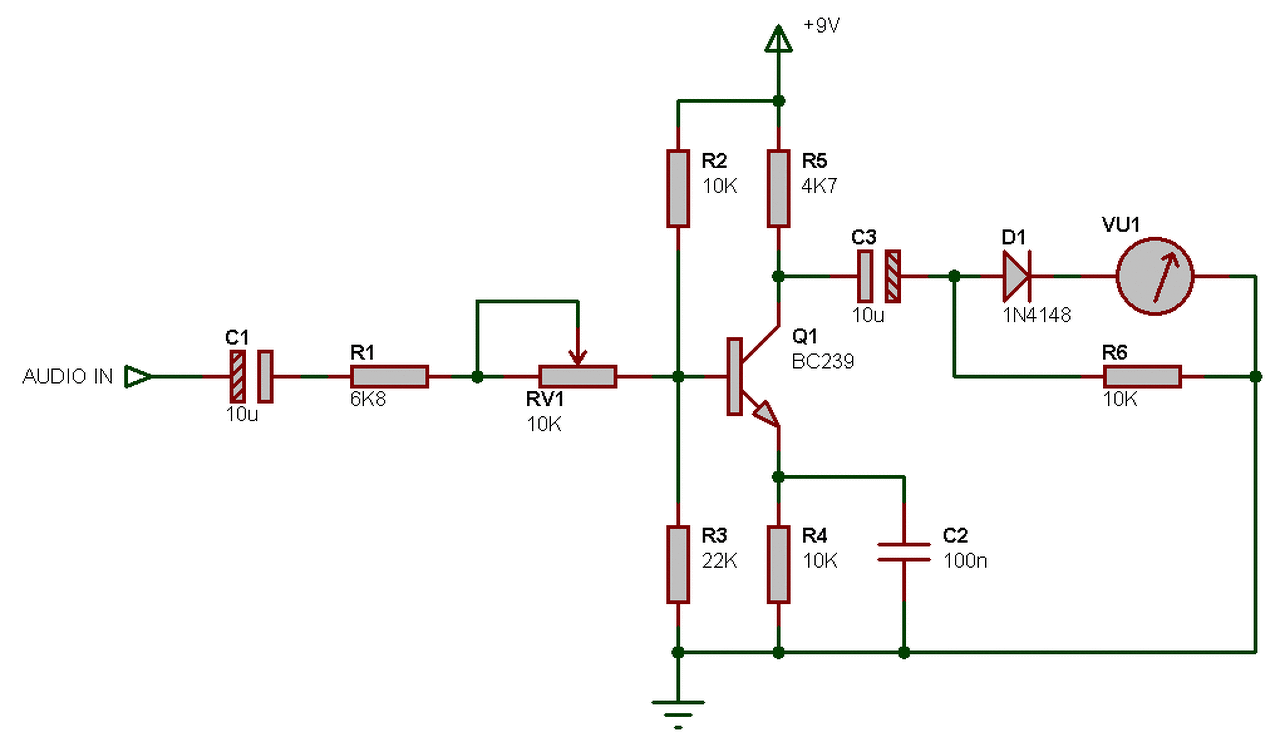

Sziasztok.Megépítettem az alábbi kivezérlésjelzőt azzal a különbséggel,hogy 50k-s potit és BC548-as tranzisztort tettem bele.Működik viszont bekapcsoláskor a 100ua-s műszer kitér végállásba(hallani ahogy koppan), majd kb 1s múlva visszatél alapba.A másik meg,hogy mély hangokra szinte nem reagál,csak a magasakra.Mit lehetne vele csinálni?
Hello! A koppanást az okozza, hogy bekapcsoláskor beáll a tranyó munkapontja. Ezt a kimenti kondi átviszi. Megpróbálhatsz a műszerrel párhuzamosan tenni egy diódát. (Anód a műszer pozitív részén). Ez korlátozza a túláramot ekkor. De persze ismerni kellene a műszer belsőellenállását, hogy a hatása kiszámítható legyen.
Vagy, pld. megfordítod a diódát és a műszer polaritását. Ekkor kikapcsoláskor fog a műszer lökést kapni, ami nem biztos hogy olyan nagy lesz. A 100nF-os kondit cserélheted 22µF-ra, mert a 100nF csak a magas tartományban növeli az erősítést. Esetleg a kimenti kondit is növelni kell. Persze a 100nF növelése, csökkenti az erősítő bementi ellenállását, így lehet a potit feljebb kell állítanod. Mottó: "Egyszerű kapcsolásoknál, szinte minden mindennel összefügg.."
Már próbáltam 10-100uf között.Ugyan úgy viselkedik.Nem fogok vele mérgelődni,megépítem,amit terveztél. Köszönöm.

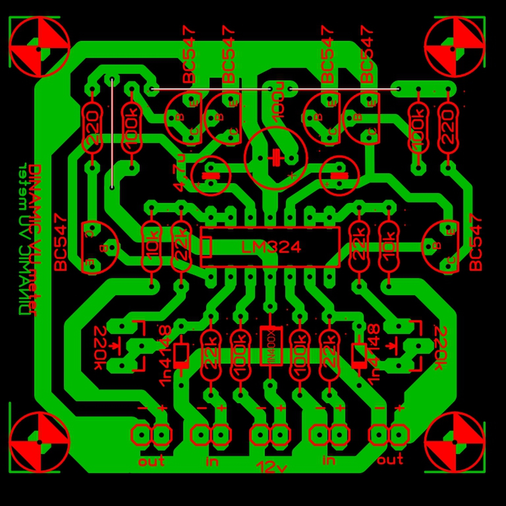

Szia Proli007.Szeretném megépíteni az általad tervezett kivezérlésjelzőt és lenne vele kapcsolatban néhány kérdésem.A D1-es diódát helyettesíthetem 1n4148-al?A poti milyen típusú legyen,hogy passzoljon a nyákrajzodba(lábelrendezés)és nem kapok 33kohmosat csak 20,vagy 50 kohmosat.Melyik lenne jó?A tranzisztor helyett használhatok BC548-at?Köszönöm a válaszodat.Szép estét.
Bővebben: Ezt építsd meg
Nálam ez a Proli kolléga úr által szerkesztett verzió működik. Botrányosan jól működik.
Szia.Hát most már nem tudom melyiket építsem meg. Amit Te is megépítettél jo lenne tudni,hogy milyen poti kell bele,mert nem szeretném alakítgatni a nyákot,meg nem is nagyon értek hozzá.
Hello! Természetesen lehet használni az 1N4148-at is. Érdekes, hogy a 33k trimmer kiment a divatból. De nyugodtan használhatsz bele 50kohm-osat, R9 és R10 helyett 3,3kohm-ot. Valamivel kisebb lesz a dinamikája, de a C1 és C2 kondit utólag érdemes beleépíteni a dinamikai kívánalmadnak megfelelő értékű kondiból. De ha 4,7µF-ot használsz, nagyot nem tévedhetsz.
Viszont ha tényleg dinamikusabb kijelzést szeretnél (ha a látvány a fontosabb, mint a jelszint leolvasása), akkor inkább ajánlom a DINAMIC2 áramkörömet.
Köszönöm a segítséget. Akkor megépítem a DINAMIC2-t.Esetleg,ha nem kapnák olyan tranzisztorokat amelyek fel vannak tüntetve a rajzon,akkor mivel helyettesíthetem?
Elvileg akármilyen NPN tranyó jó bele, csak egyformák legyenek a Q3-Q5 és Q4-Q6 tranyói. De ilyen tranyót szerintem csak akkor nem kapsz, ha a pékségben fogod keresni.
Oké,köszönöm szépen.Már rendelem az alkatrészeket.
Proli Dinamic2-ője állatul szépen dolgozik! Olyan dinamikája van, hogy lobog a mutató És a benne lévő trimmer a hentesnél is kapható! Ha meg szép deprezt szeretnél, ha még van, akkor a kovács elektronikánál nézd meg a neten. Kovácsbácsinak yamaha, pioneer műszerei szoktak lenni igen kulturált áron. HQelektronál is van, HEstore-nél is, és a Lomexnél is van minden ami a dinamic2- höz kell.
Már nyomtatom a nyákot.Menézem a neten,de gondolom szlovákiába a szállíitás nem olcsó. Köszönök minden segítséget.

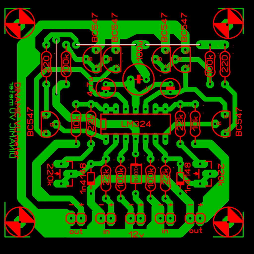

Sziasztok, megépítettem a dinamic vu2 kapcsolást és az lenne a kérdésem mit rontottam el mert a műszer helyén 1,1 volt van mind a két oldalon alapból.
Előre is köszi a segítséget. A hozzászólás módosítva: Nov 12, 2016
Bocsánat "ahogy lenni szokott"megírom a kérdésem és egyből meg van a hiba!
