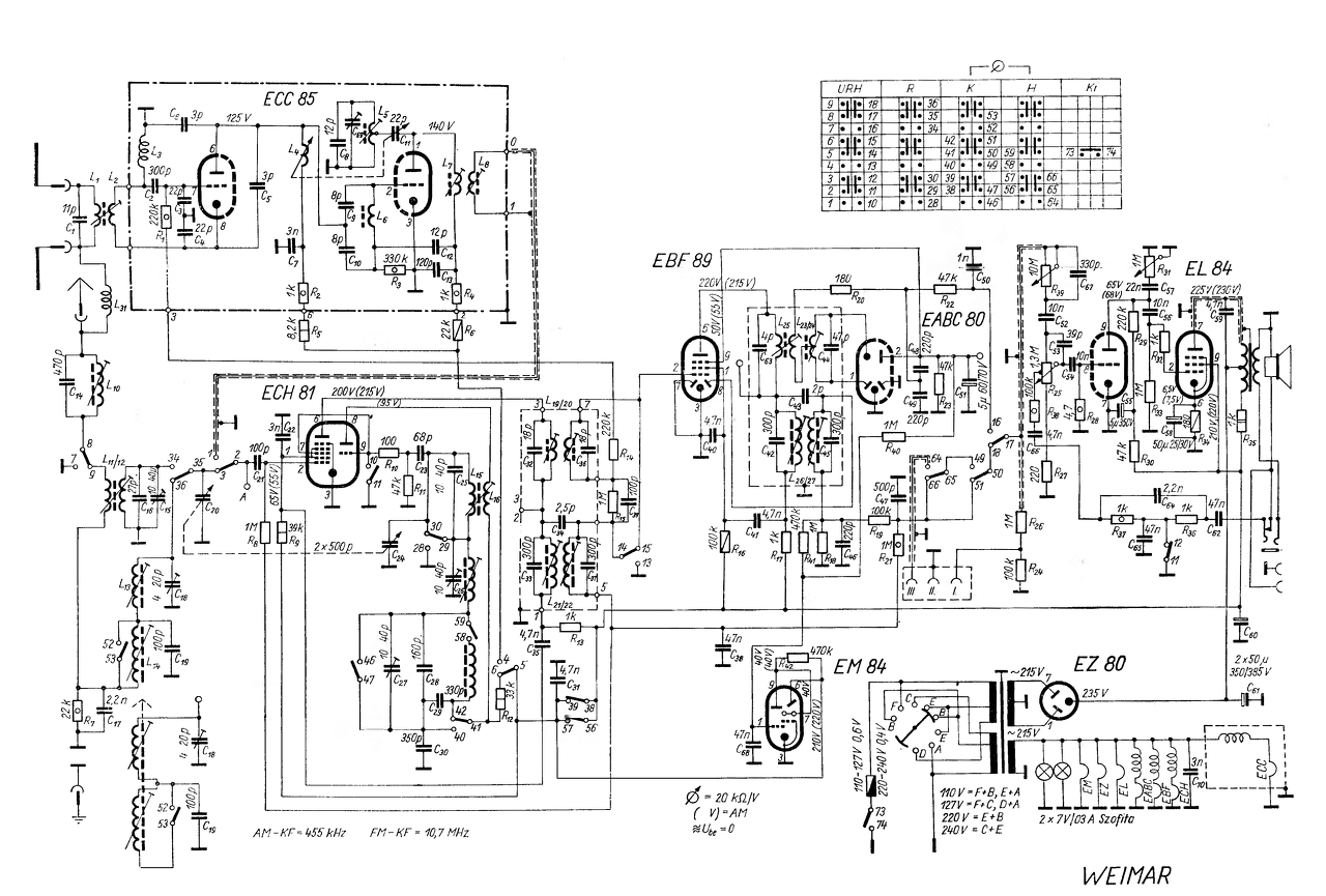

(#) palp hozzászólása Jan 14, 2017 / 1
Üdvözletem Mindenkinek!
Az alábbi készülék kapcsolási rajzát keresném:
WEIMAR 5180 csöves rádió
Köszönettel
palp
(#) Sebi válasza palp hozzászólására (») Jan 14, 2017 /
Tessék.
(#) hobbyboby válasza palp hozzászólására (») Jan 14, 2017 /
Ezek tényleg jól szóltak - az akkori kor szerény igényeihez mérten.
És miután vagy 2 perc után bemelegedtek a csövek. És csak úgy döngött ki belőle a 2 - 2,5 W.
Ma meg - egy gyufásdobozban simán kijönne az egész .... a hangszórót kivéve ....
A hozzászólás módosítva: Jan 14, 2017
(#) palp válasza hobbyboby hozzászólására (») Jan 14, 2017 /
Köszönöm a segítséget. Kísérletezési szándékkal egy mélyládát hajtanék vele némi átalakítás után a kíváncsiságtól vezérelve (lehet, hogy a retrobarátok ezért megköveznek). Még egyszer köszi.
palp
Közép és hosszúhullám együtt lenyomva = külső bemenet. Nem kell alakítani semmit...

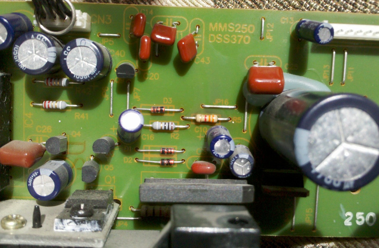

Én például egy Philips (Made in Malaysia) MMS250/00 tipusú szett SUB erősítőjének kapcsolási rajzát szerettem volna. ...
Persze - sehol semmi!
A Philips márkaszervízben (Bp. XI. Karinthy Frigyes út 15) azt mondták
- "ez kérem egy tipikusan eldobhatós márka, azaz - még ők maguk sem javítják, így aztán nem tartanak róla semmiféle dokumentációt."
A Philips cég magyarországi képviseletétől pedig azt a kedves levelet kaptam, hogy ez a dokumentáció náluk titkos adat, ezért nem tudnak róla részemre semmit se küldeni.
Hmmm.
Holott - én csak egy simán mezei basszus-erősítő kapcsolási rajzát szerettem volna megkapni, s nem valami szupertitkos katonai műhold teljes elektronikai dokumentációját!
Sajnos ez van! A XXI. században - egyszerűen sehol semmi!

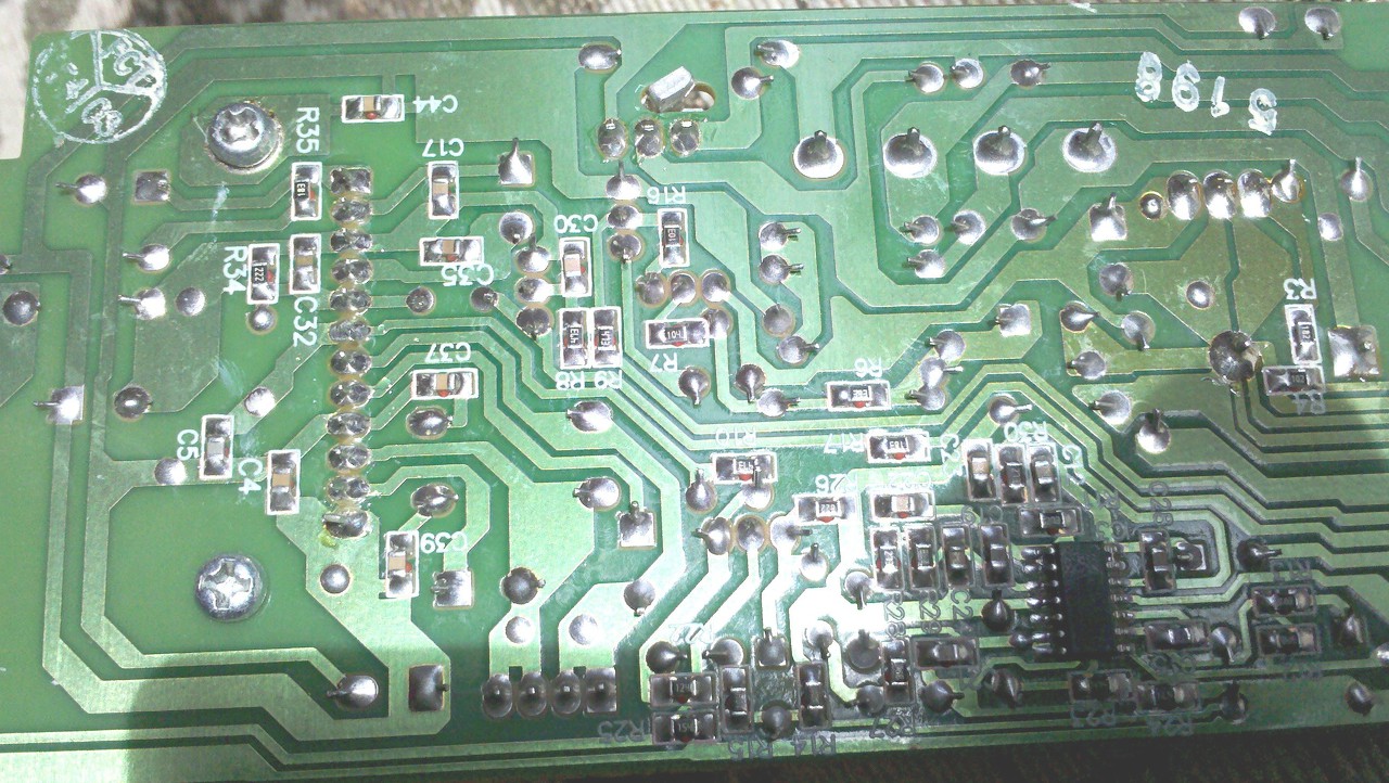

(#) Sebi válasza hobbyboby hozzászólására (») Jan 16, 2017 / 1
Ha mindent megjavítunk, bezárhat a gyár...
Tényleg nem űrtechnika: a benne lévő IC-k adatlapjaiból kiindulva meglesznek a Be/Kimenetek és tudsz mérni, ha nagyon kell, akkor visszarajzolni.
Lengyel barátunknál is megdöglött egy, ő le is fényképezte.
(#) Imi69 válasza eyess hozzászólására (») Jan 16, 2017 /
Köszi a jószándékú hozzászólást, de sajnos ennek semmi köze a kérésemhez . Ez egy kiválasztási segédlet új generátor/aggregátor vételéhez.
Mellesleg "érdeklődtem a barátomnál" és nem jártam eredménnyel .
(#) hobbyboby válasza Sebi hozzászólására (») Jan 17, 2017 /
Érdekesség, de mintha ezeket mind én fotóztam volna.
Nem hiszem el, hogy ugyanolyan beállításokban sikerült volna neki is.
Na mindegy!
A lényege, hogy egy nyákról kapcsolásit visszarajzolni - elég macerás. Ám attól valójában még sohasem derül ki, a gyakorlatban milyen (ellenállás értékű - és persze milyenségű - lin vagy log) potméterek szabályozzák a hangerőt, és a frekvenciavágást benne!
Ugyanis pont az a potméterem nincs meg ... a hozzá való vezetékkel, amivel a megfelelő tüskékre rácsatlakozna - az alaplap sorkapcsán ...
(#) Sebi válasza hobbyboby hozzászólására (») Jan 17, 2017 /
Kiderül a körülötte lévő alkatrészek értékéből...
Hangerőnek tegyél 47k log, a vágáshoz 47k lin potit, ezekkel menni fog.
Ha a vágásnál azt tapasztalod, hogy a max ellenállásnál tovább kellene tekerni, akkor 100k kell, ennél nagyobb - félvezetős készülékekben - igen ritka.
(#) 13_Balu50 válasza hobbyboby hozzászólására (») Jan 17, 2017 /
Nem látszik olyan bonyolultnak , hogy ne lehetne visszarajzolni, inkább idő és türelem kérdése. Másrészt nem kell a teljes panelt, elég ha a fontosabb részekkel kezded, pl a hátoldalon lévő IC-vel és környékével. Általában minden IC-hez találsz kapcsolást a neten, ez megkönnyiti a vissza rajzolást.Ha visszarajzoltad az IC környékét, megnézed kap e tápfeszültséget, ha nem akkor abban az irányban kell keresni a hibát. Például a az IC-+ lábihoz milyen úton jut el a tápfeszültség, kis értékü, ellenállás, dióda, stb nem hibás e.Ha kap tápfeszültséget mész tovább van e bemenő jel, van e kimeneti jel stb. Ha minden rendben van az IC-nél akkor mész tovább ami az IC-után van, pl végtranzisztorok, emitter ellenállások stb.jók e. Tehát a lényeg a nyák visszarajzolását részegységenként kell megtenni, és azzal kezdeni, ahol a legvalószinübb a hiba, aztán utána összekapcsolhatod őket. Sok mindent visszarajzoltam már, pedig csak hobbista vagyok, nincs semmi ilyen írányu végzettségem, egy biztos tényleg sok idő kell hozzá, és türelem.Több oldalas nyákkal viszont nem érdemes foglalkozni az felejtős.
(#) hobbyboby válasza 13_Balu50 hozzászólására (») Jan 19, 2017 /
Valójában a végén mondtad meg a lényeget!
A kétoldalas nyák - felejtős.
Ennek a cuccnak is - az egyik oldala a gyakorlatban hagyományosan beültetett, ámde a másik oldala - pl. az LM324 IC és környezete - az simán felület-szerelt. (vagyis - SMD)
A hangerőpotméternek az erősítőbe bemenő lábát már sikerült kikapisgálnom, tehát a cucc onnantól fogva működik.
Csak hát - az a frekvenciavágós, mélykiemelős előrészlet a teljesen ismeretlen számomra. SMD-knél mindig megvan a gyártóknak az a rém hülye szokása , hogy
míg az ellenállásokon rajta van az ellenállás érték, a kondiknál már nem igazán.
(nem mintha nagy jelentősége lenne a néhány nF-os hidegítőknek, vagy rezgőkörösöknek)

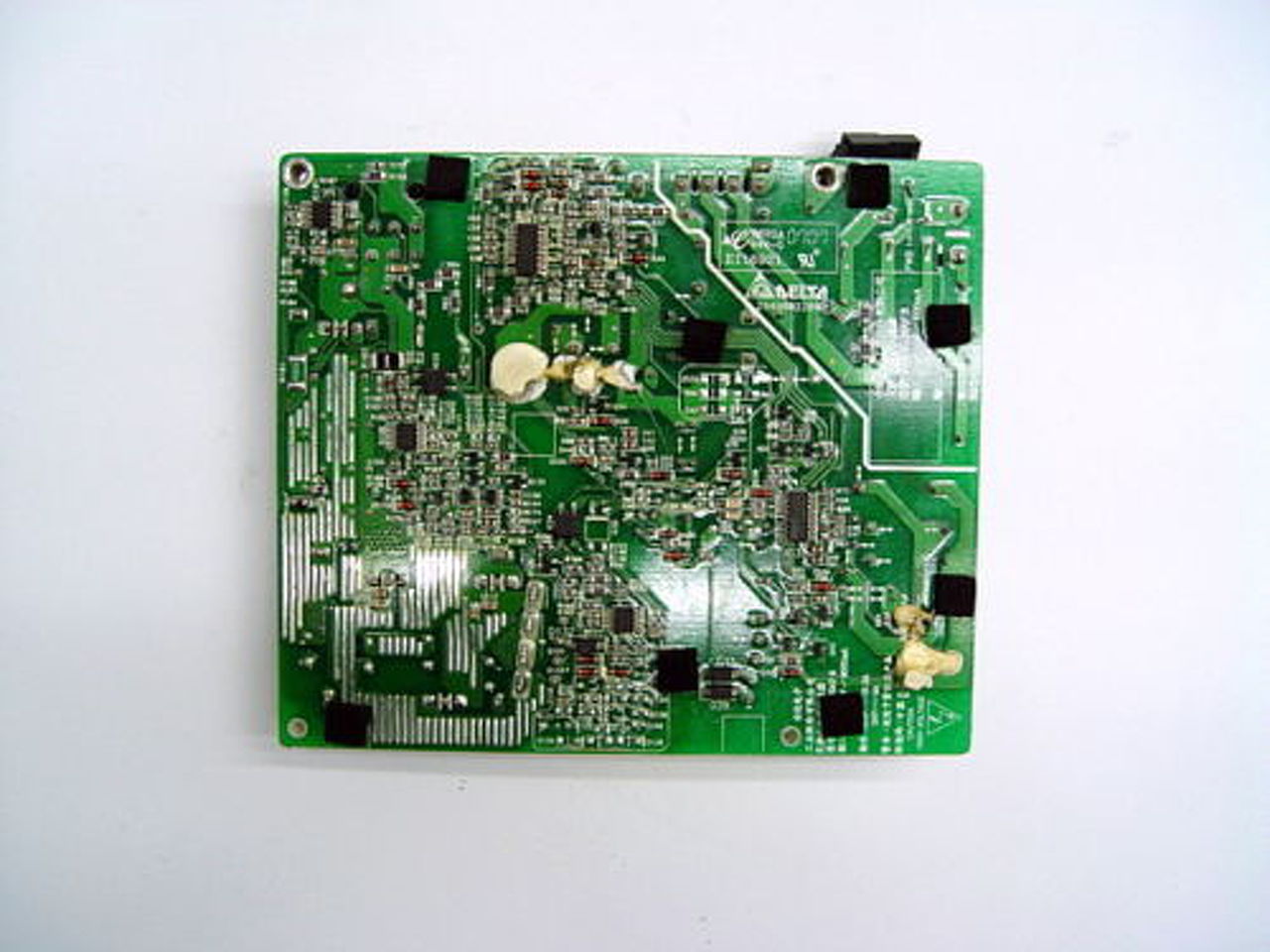

(#) Fundy21 hozzászólása Jan 28, 2017 /
Kapcsolási rajzot keresek egy kapcsoló üzemű tápegységhez,pontosabban a 2006-os late 24" imac-nek a tápja lenne (a1200)!
SADP-220AFB
614-0387
8pin-es csatlakozón adja le a +12,1v 10,3A illetve a +24v 4A,nekem az is elég lenne ha tudnám melyik pinen melyik megy és akkor fabrikálnék neki valamit!
Előre is köszönöm!
